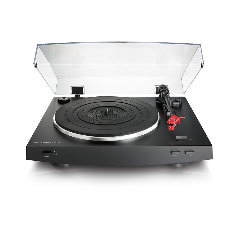

Audio-Technica AT-LP3 – младший полноразмерный проигрыватель в серии LP, недавно пополнившейся еще одной моделью AT-LP7, представленной на CES 2018. В отличие от старшей вертушки, здесь покупателю предоставлен минимум свобод при настройке, однако и целевая аудитория у аппаратов несколько разная.
В отличие от 1980-х годов, когда топовые модели японских производителей отличались наличием в них сложных электронных схем, сервоприводов и других решений, облегчающих жизнь пользователю, сегодняшние проигрыватели класса High End, наоборот, требуют наличия инженерного образования, чтобы правильно их настроить. А вот недорогие модели, вроде Audio-Technica AT-LP3,  предназначены как раз для того, чтобы сделать общение с винилом максимально простым и удобным.

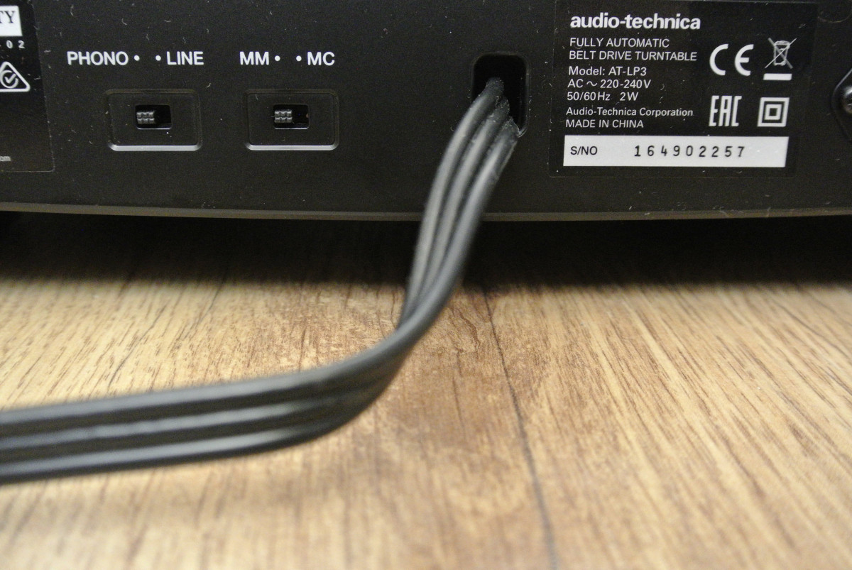

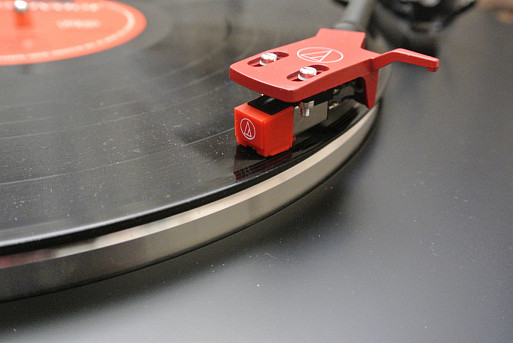

Внутри белой коробки содержится сам стол с закрепленным на нем тонармом, опорный алюминиевый диск, резиновый мат, а также плексигласовая пылезащитная крышка. Есть также адаптер для «сорокопяток». К нам на тест приехал аппарат в черном корпусе, однако существует и вариант белого цвета. В отличие от других исследованных нами моделей Audio-Technica, данный проигрыватель использует пассиковый привод для приведения в движение опорного диска. Как и во всех остальных современных проигрывателях фирмы, здесь есть встроенный модуль фонокорректора, способный работать как с картриджами с подвижным магнитом, так и с МС-головками. При желании пользователь всегда может его отключить и использовать внешний корректор. Провод от тонарма несъемный, так что любителям улучшать звучание путем перебора разных кабелей здесь делать нечего.

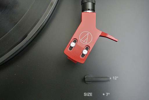

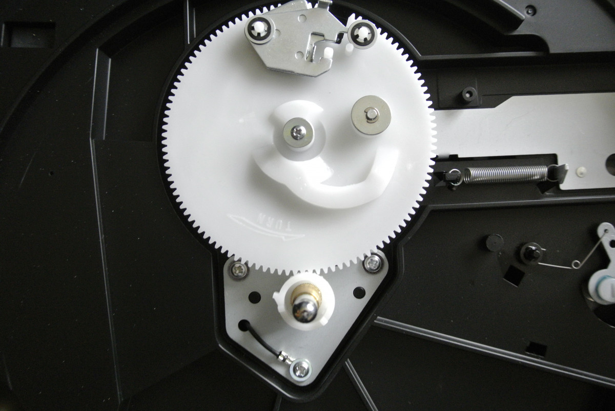

В лице испытуемой вертушки мы имеем дело с полностью автоматической конструкцией, где от пользователя требуется лишь выбрать размер пластинки – 7 или 12 дюймов, скорость - 33 или 45 оборотов в минуту, и нажать на кнопку Start. Все остальное проигрыватель сделает сам. Все же есть нечто притягательно-магическое в том, как работают полностью автоматические вертушки. После нажатия одной клавиши оживает тонарм, начинает вращаться диск, и весь процесс воспроизведения напоминает филигранную работу станка с ЧПУ. Само собой, при достижении конца последнего трека срабатывает автостоп, после чего тонарм сам возвращается на базу. Вроде бы все просто, так?

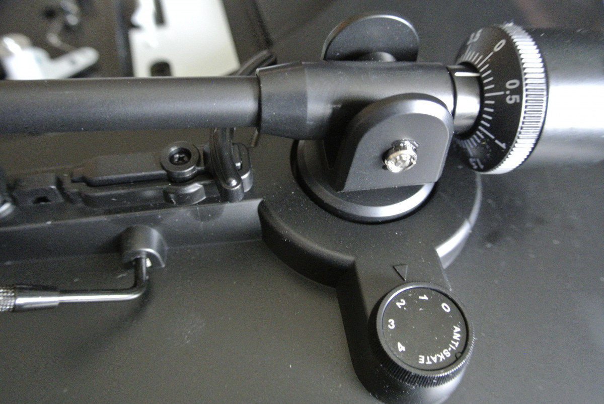

Невзирая на практически полную автоматизацию процесса, некоторые несложные настройки владельцу все же придется осуществить. Во-первых, речь идет об установке уровня прижимной силы, во-вторых, о регулировке компенсатора скатывающей силы или антискейтинга. Для первой операции нужно воспользоваться тарированным противовесом, предварительно уравновесив тонарм параллельно корпусу. Да, такой способ чреват некоторой погрешностью, однако в данном случае ей вполне можно пренебречь. Я проверил получившийся результат при помощи специальных весов, и отклонение составило менее 1 десятой грамма. Для входящего в комплект поставки фирменного картриджа AT91R рекомендуемый уровень прижимной силы составляет 2,0 грамма.
Регулировка антискейтинга производится при помощи небольшого колесика, расположенного справа от основания тонарма, необходимое значение также составляет 2 единицы, что соответствует показателю прижимной силы. Все геометрические настройки головки были уже выполнены на заводе, поэтому пользователю достаточно просто присоединить шелл с установленным на нем картриджем к тонарму. В целом, весь процесс сборки и подготовки вертушки к работе занимает не более десяти минут.
