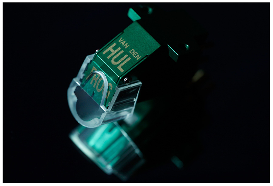

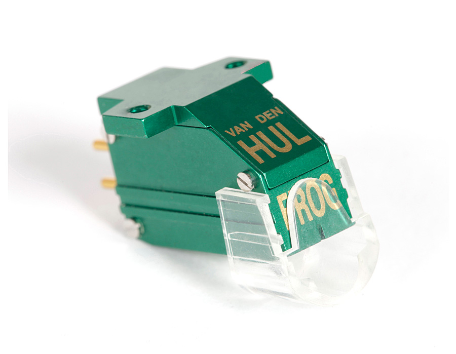

Если у читателя и мог возникнуть вопрос относительно необычного названия модели, то одного взгляда на картридж достаточно для получения исчерпывающего ответа. Не только зеленый цвет, но и приземистая форма корпуса отсылают воображение к образу маленького дружелюбного земноводного. Кстати, сравнение его с кузнечиком также вполне уместно, но вовсе не потому, что он позволяет себе скакать по пластинке. Дело в том, что и подвижная система, и иглодержатель, и сама игла в данной головке идентичны таковым в более дорогой модели производителя, The Grasshopper.

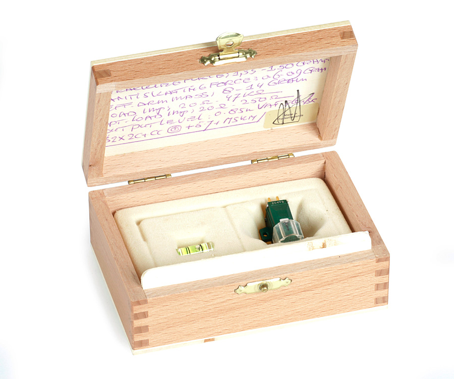

Еще одна приятная особенность "лягушки", это высокая податливость подвеса. Производитель заявляет показатель в 35х10-6 см/дин, что позволяет не только обеспечить качественное огибание канавки на сложных динамических пассажах, но и устанавливать ГЗС на легкие и средние тонармы с эффективной массой от 6 до 10 граммов, а таких сегодня большинство среди массово производимых моделей. Правда, здесь необходимо оговориться. Дело в том, что на коробке поступившего к нам картриджа рукой г-на Ван ден Хула были указаны измеренные и рекомендуемые значения для данного конкретного экземпляра. Так, чувствительность заявлена на уровне 0,85 мВ, оптимальный диапазон эффективной массы тонарма дан между 8 и 14-ю граммами, максимальная прижимная сила - 1,5 грамма, а рекомендуемое сопротивление нагрузки - 250 Ом. С одной стороны, налицо некоторое расхождение с общедоступными техническими характеристиками, с другой стороны, при ручном производстве этого редко удается избежать, а вот факт предоставления такой информации пользователю сложно переоценить. Ведь это позволяет существенно облегчить и сделать более предсказуемым процесс настройки.

Заточка иглы здесь сложная, типа VDH IS, с радиусами 2 х 85 микрон и, как следствие, большой площадью контакта со стенкой канавки. Обычно это подразумевает необходимость тщательной геометрической настройки картриджа, поэтому владельцам проигрывателей с нерегулируемой высотой основания тонарма следует это учитывать при принятии решения о покупке. Иглодержатель выполнен из бора, самого популярного материала среди производителей качественных ГЗС.
