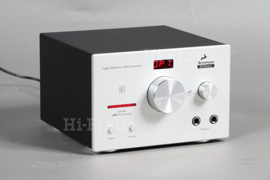

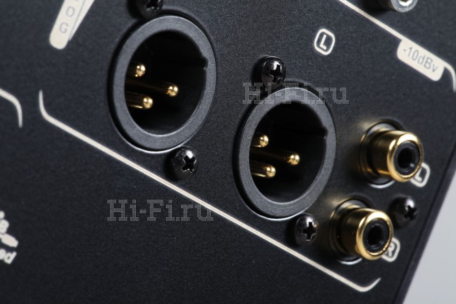

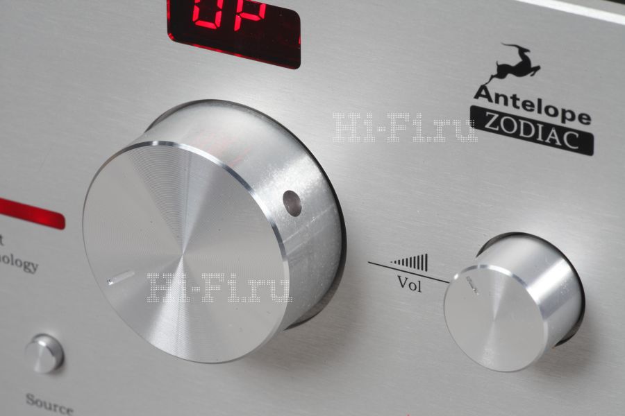

У преобразователя солидный дизайн с непременной фронтальной панелью из фрезерованного алюминия. При внешнем осмотре обнаруживаются регулятор уровня выходного сигнала, а также отдельная ручка, меняющая громкость усилителя для наушников, кнопки включения питания и селектора входов. Небольшой дисплей показывает либо частоту дискретизации подаваемого для обработки сигнала, либо его уровень, либо выбранный селектором вход, либо данные режима USB. Отметим наличие балансных выходов для интеграции в продвинутую аудиосистему. Высокоскоростная шина USB (заявлена версия 2.0) позволяет подсоединить ЦАП к компьютеру как внешний звуковой интерфейс. Особенность Zodiac — вшитый пакет драйверов, то есть аппарат может работать с РС или Мac сразу после подключения, не требуя дополнительной процедуры инсталляции. В конструкции используются собственные технологии Antelope Audio — 64-битная акустически ориентированная синхронизация (AFC) и термостатированный «клок», подчеркивающие профессиональный уровень модели. Блок питания внешний, причем своим видом он напоминает аналогичные блоки недорогих мультимедийных проигрывателей. Это навело нас на мысль, что в номенклатуре Antelope Audio должен быть опциональный БП классом повыше. И догадка подтвердилась — для всего семейства ЦАПов Zodiac компания предлагает улучшенный вариант Voltikus PSU, причем, судя по нашему опыту, применение для ЦАПа более качественного блока питания — дело весьма благое.

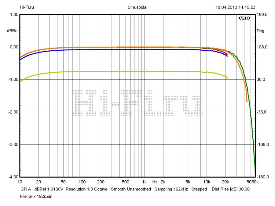

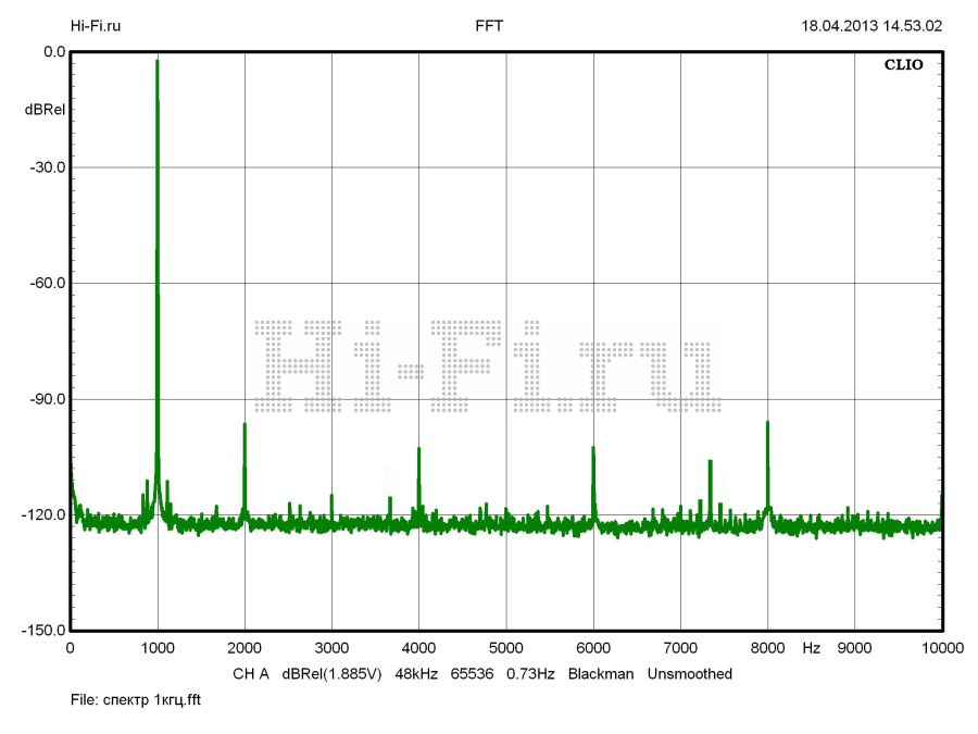

Ширина полосы пропускания Antelope Zodiac при воспроизведении файла с максимальной частотой дискретизации (192 кГц) ограничена аналоговыми выходными каскадами и составляет 42 кГц (–1 дБ). В полосе слышимых частот неравномерность характеристики на небалансном выходе ничтожно мала и не превышает 0,19 дБ (рис. 1). Разбаланс между каналами и уровень проникающего сигнала ни при каких обстоятельствах не будут различимы и составляют соответственно 0,07 дБ и –105 дБ (10 кГц). Желтая кривая на приведенном рисунке получена при нагрузке 600 Ом и свидетельствует о малом выходном сопротивлении (50 Ом). Максимальный уровень выходного напряжения практически соответствует стандартному значению (1,91 В). Спектры тестовых сигналов минимально окрашены продуктами нелинейных (рис. 2 для 1 кГц) и интермодуляционных (рис. 3, для комбинации 19 + 20 кГц) искажений.
