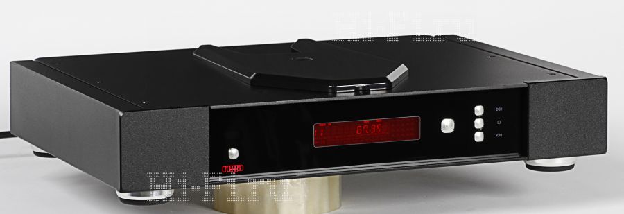

Прежде всего отмечу, что проигрыватель Rega Saturn нового поколения внешне производит заметно более благоприятное впечатление, чем ранее было свойственно аппаратам этой фирмы (не хочу оскорбить старых поклонников марки, но компоненты Rega всегда имели нарочито грубый дизайн; он был фирменной фишкой, хотя у меня лично оставлял ряд вопросов). Первые перемены к лучшему в этом направлении коснулись топовых акустических систем Rega RS-10 — мы тестировали их в начале прошлого года и тогда же отметили, что компания явно сделала акцент на привлекательность внешнего вида, пригласив в команду хороших дизайнеров. Насколько можно судить по новому каталогу, рестайлинг коснулся всего, включая проигрыватели, ЦАПы и усилители. Корпус Saturn-R выглядит элегантно, и достигнуто это в первую очередь благодаря тому, что его образуют не отдельные небольшие листы металла, закрепленные встык крупными винтами, а цельные поверхности, аккуратно и плотно подогнанные друг к другу. Перед дизайнерами стояла непростая задача — создать современный и стильный облик, но с сохранением узнаваемости бренда, чтобы новые аппараты однозначно ассоциировались с легендарным именем Rega.

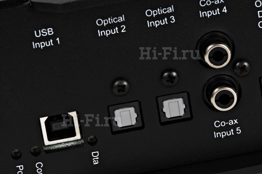

На задней стенке проигрывателя Rega Saturn-R имеются один несимметричный аналоговый выход на разъемах RCA и пять цифровых входов ЦАПа, включая порт USB с гальванической развязкой и асинхронным режимом передачи данных.

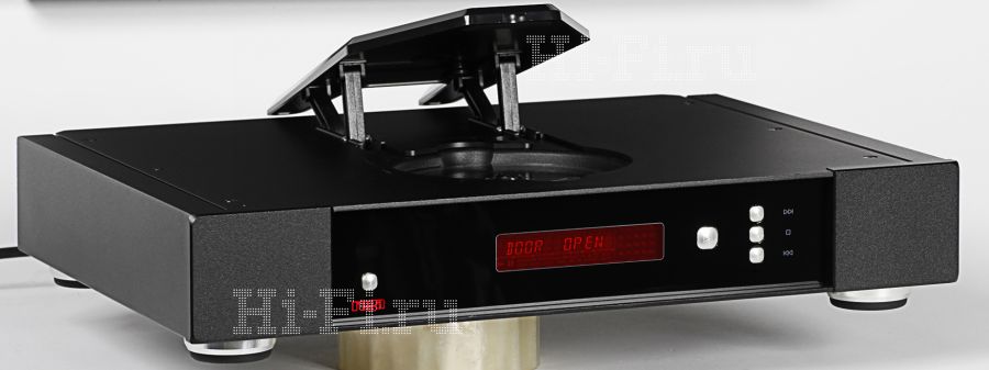

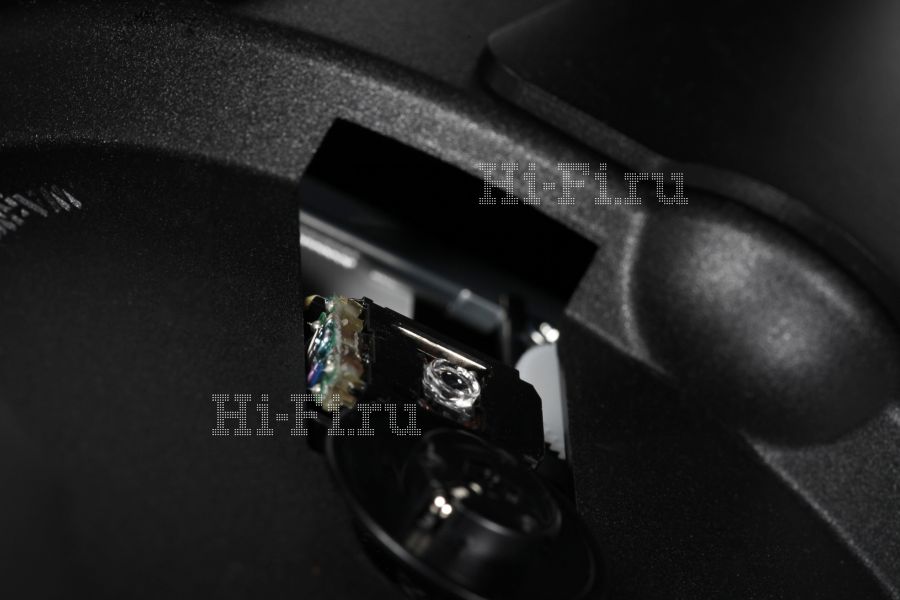

Цифроаналоговое преобразование в проигрывателе Rega Saturn-R поручено двум ЦАПам Wolfson WM8742, включенным параллельно. Также в описании модели отмечено наличие высокостабильного кварцевого генератора с малым уровнем джиттера, высокоточных цепей фазовой автоподстройки частоты, задаваемой этим генератором для сигналов синхронизации при обработке данных, поступающих с цифровых входов, а также быстродействующих диодов и конденсаторов Nichicon Fine Gold большой емкости в блоке питания. Как уже говорилось выше, внешность плеера демонстрирует приятные изменения по сравнению с предыдущей версией без литеры R. Корпус изготовлен из 1,5-мм металлического листа, окрашенного в черный цвет. На лицевой панели имеется вставка из тонированного пластика с небольшим информационным дисплеем посередине; цветовая гамма отображаемых символов — красная. Ножки под корпусом заканчиваются мягкими кольцами-прокладками, чтобы не царапать поверхность установки. Традиционная верхняя загрузка диска с «ручным приводом» сохранилась и тут, лоток из твердого пластика имеет почти космические очертания (немного похожие на инопланетный корабль-рогалик из фильма «Прометей»). Сверху есть псевдокнопка — выпуклый выступ для пальца, чтобы он мог зацепиться, опираясь на нее, и не скользил при толкании крышки. Доводить лоток вручную не обязательно, он плавно подтягивается неторопливым автоматическим доводчиком. Аппарат вообще несколько задумчив, после установки диска в гнездо от инициации считывания до распознавания проходит некоторое время. Реакция на команды с пульта ДУ четкая, но тоже весьма неспешная. Сам пульт удобный, крупные серые кнопки на черном фоне хорошо видны, присутствует все необходимое, в том числе календарь треков. Ложе загрузчика дисков — литое пластиковое, сам носитель фиксируется на столике металлическими шариками-зажимами, а для удобства его извлечения в передней части есть выемка для пальца. На задней стенке корпуса имеются один несимметричный аналоговый выход на разъемах RCA и пять цифровых входов ЦАПа, включая порт USB с гальванической развязкой и асинхронным режимом передачи данных, два оптических и два коаксиальных входа с нормированным сопротивлением 75 Ом. Также есть две пары цифровых выходов, отдельно с транспорта и с ЦАПа. Плеер принимает музыкальный материал в цифровом виде с параметрами до 24 бит / 192 кГц (как обычно, для компьютера с Windows нужно установить драйвер, взятый с сайта Rega).

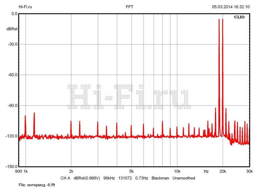

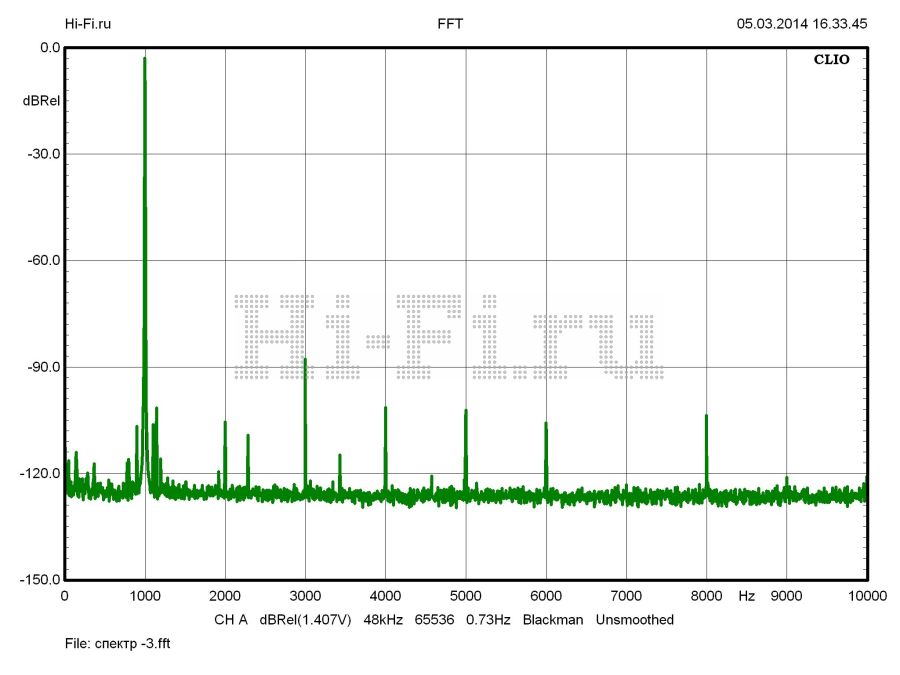

Графики амплитудно-частотной характеристики проигрывателя Rega Saturn-R для левого и правого канала сливаются в единое целое, разбаланс не превышает 0,02 дБ (рис. 1). Спад на краях звукового диапазона — не более 0,08 дБ. Выходное сопротивление стабильно во всей полосе воспроизводимых частот и составляет 650 Ом. Продукты нелинейных (рис. 2) и интермодуляционных (рис. 3) искажений отчетливо видны на приведенных графиках, но их амплитуды малы, и расчетные значения КНИ и КИИ оказались равными соответственно 0,003% и 0,005%. Взаимопроникновение сигнала между каналами составляет –87 дБ на частоте 10 кГц, а отношение сигнал/шум — не менее 108 дБА. Максимальная величина выходного сигнала немного выше стандартной — 2,14 В RMS.
