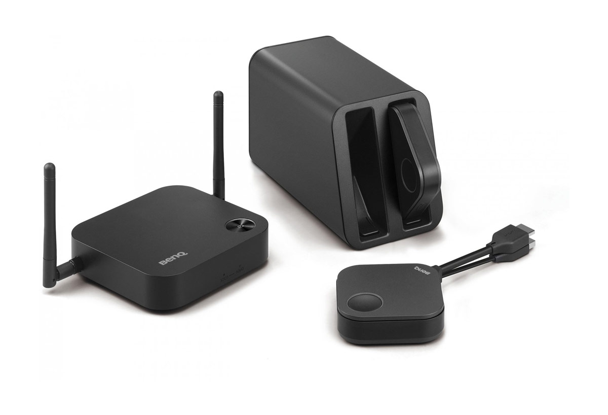

Беспроводной передачей видео сегодня никого не удивишь. На рынке масса предложений от различных производителей на любой вкус и кошелек. В номенклатуре компании BenQ подобные устройства присутствуют без малого 10 лет. Но реальный прорыв произошел в 2016 году, когда компания представила первый комплект в серии InstaShow, который получил индекс WDC10.
BenQ InstaShow WDC10
Чем же принципиально отличался подход, реализованный в InstaShow WDC10? Прежде всего, здесь удалось уйти от концепции соединения "точка - точка", в которой работает большинство подобных устройств. Теперь стало возможным использование нескольких передатчиков с одним приемником, что позволяет в процессе бизнес-совещания или конференции выступать нескольким докладчикам, используя один проектор или панель и легко переключаясь по мере необходимости между собой. Переключение между выступающими производится буквально нажатием одной кнопки – получивший слово просто жмет кнопку на своем передатчике и может начинать презентацию с выводом слайдов со своего ноутбука на общий экран. В первой версии продукта можно было задействовать до 16 передатчиков для каждого приемника.

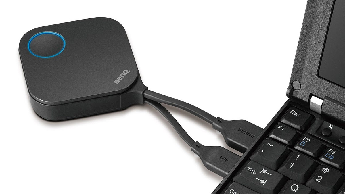

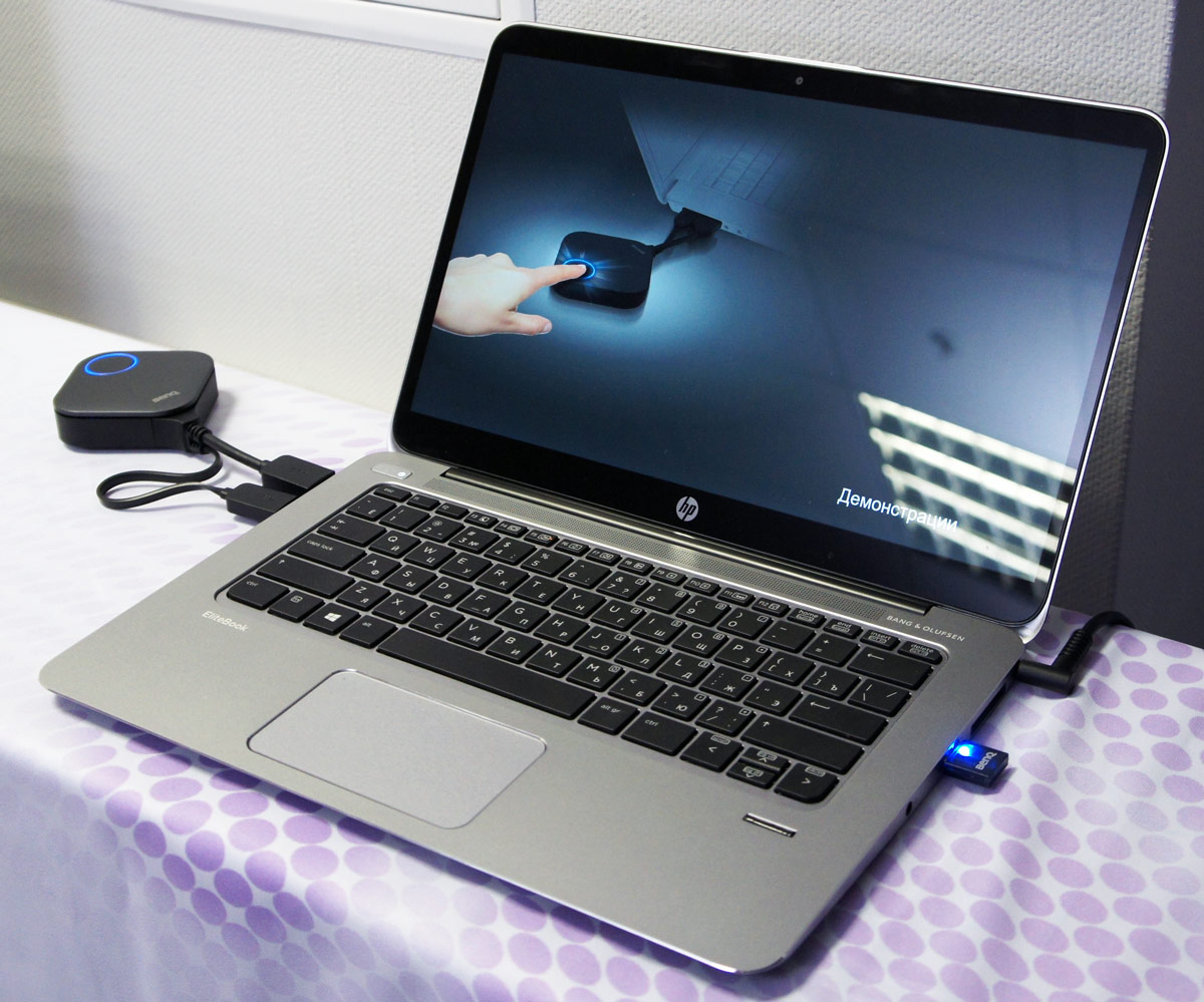

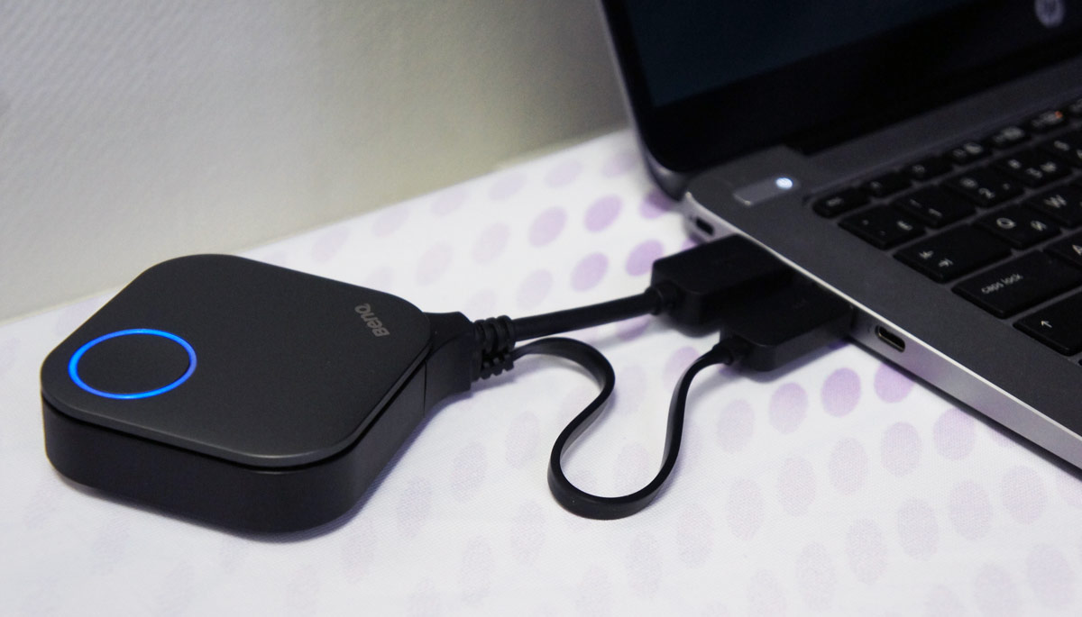

Вторая принципиальная особенность, выделяющая решение BenQ из ряда конкурирующих продуктов – реальный plug-and-play. Для работы с InstaShow не нужно устанавливать на ноутбук какие-либо драйверы или программное обеспечение. Достаточно лишь подключить передатчик к выходу HDMI ноутбука и порту USB для питания устройства и можно начинать презентацию. Кроме ноутбуков InstaShow WDC10 способен работать с планшетами и смартфонами, при условии, что они поддерживали протокол MHL. Полностью поддерживается спецификация EDID (Extended Display Identification Data), что позволяет автоматически настраивать канал передачи на разрешение источника. Для трансляции сигнала используется беспроводная среда Wi-Fi стандарта 802.11ac в диапазоне 5 ГГц с присущим ей 128-битным шифрованием AES и протоколами аутентификации WPA2 / WPA Enterprise, надежно защищающими вашу информацию от взлома при трансляции.
Презентация беспроводных решений BenQ InstaShow
Отсутствие необходимости установки каких-либо драйверов обеспечивает кросс-платформенность решения – передатчик будет работать как с ноутбуками под управлением Windows или MacOS, так и с мобильными гаджетами под управлением iOS или Android. Кроме того, это свидетельствует о том, что компрессия и трансляция контента реализована в InstaShow полностью на аппаратном уровне, а значит использование подобного беспроводного канала передачи данных не будет забирать вычислительные ресурсы вашего ноутбука или планшета. И, наконец, при необходимости в качестве источника может выступать мультимедийный плеер, ТВ-приставка или проигрыватель Blu-ray/DVD. Передатчик может работать в двух режимах – "Презентация", в котором обеспечивается наиболее четкое представление графической информации, но частота смены кадров ограничена 15 кадрами в секунду (чего с запасом хватает для деловых презентаций), и "Видео", в котором поддерживается трансляция видео с разрешением Full HD и частотой смены кадров 60 Гц. Для смены режима работы передатчика нужно лишь нажать маленькую кнопочку на боковой стенке устройства.

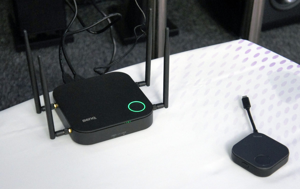

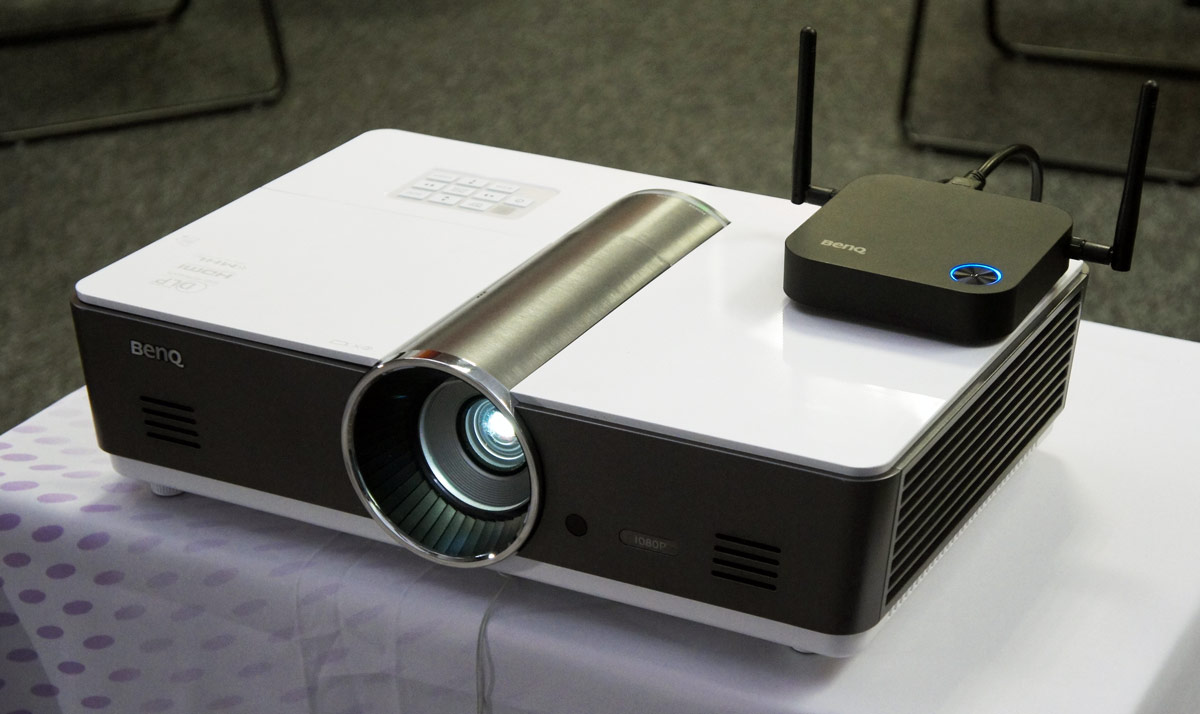

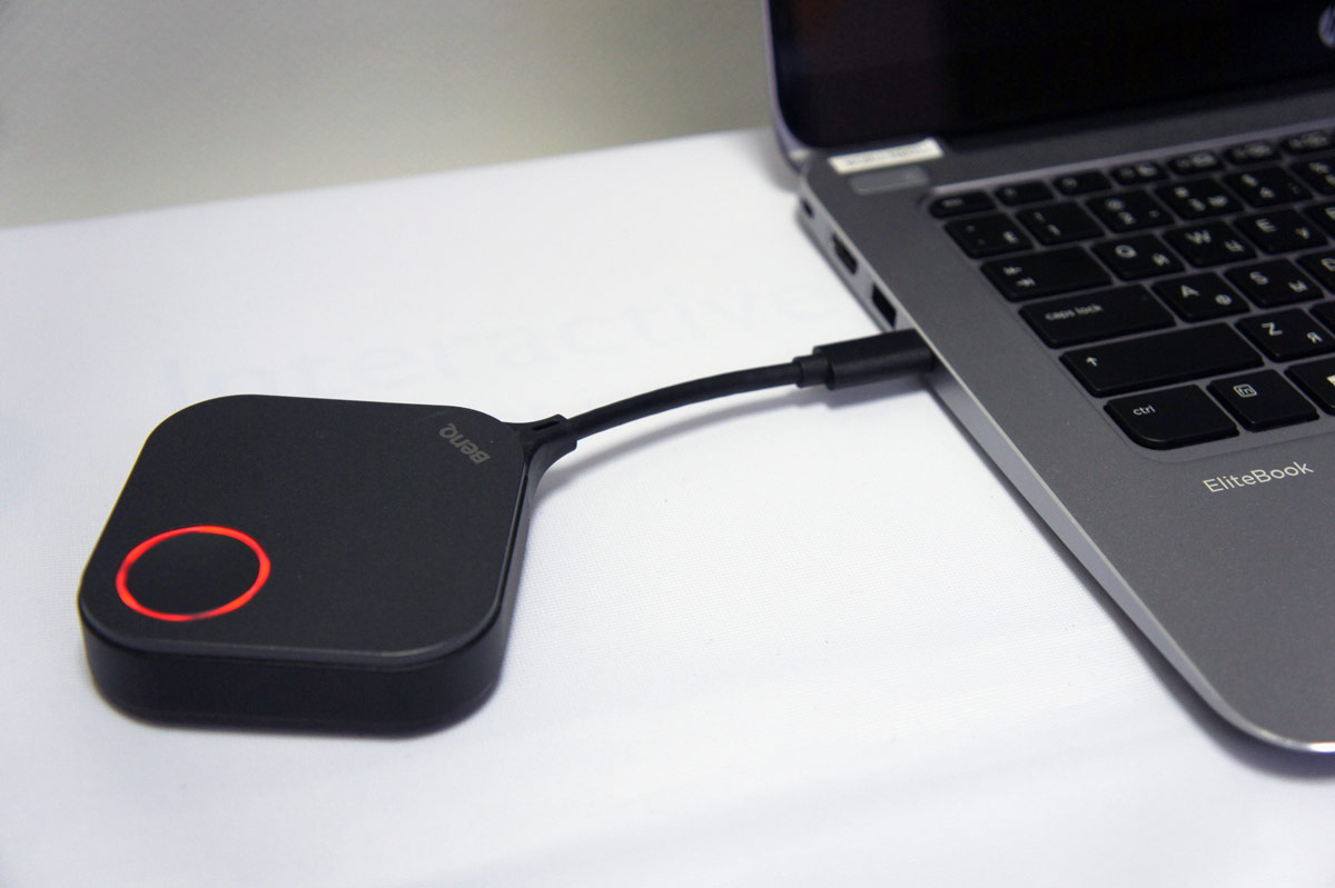

В этом году компания BenQ расширила серию InstaShow, представив два новых продукта - передатчик WDC10C и новый комплект S WDC20. В первом вместо интерфейса HDMI используется новая версия интерфейса USB с индексом C. Поддержка USB-C позволило обойтись единственным соединительным кабелем между источником и передатчиком, а также реализовать подключение к мобильным гаджетам, оснащенным таким портом, без переходников. Комплект InstaShow S WDC20 – это действительно новое поколение беспроводных презентационных устройств BenQ. За счет увеличенной мощности он позволяет уверенно работать на расстоянии до 15 метров (InstaShow WDC10 – до 8 метров) и поддерживает до 32 передатчиков в системе (InstaShow WDC10 – до 16 передатчиков).
BenQ InstaShow WDC20
Кроме того, теперь появилась возможность работать с приемником InstaShow S WDC20 напрямую по Wi-Fi с мобильных гаджетов без использования передатчика системы. Для смартфонов и планшетов Apple используется Airplay, а для устройств под управлением Android – аналогичные решения от производителя телефона или планшета. Дополнительно через фирменное приложение BenQ InstaQShare возможно организовать совместную работу участников с трансляцией рабочего экрана на каждое из мобильных гаджетов и экрана каждого из таких устройств на большой общий экран. Для обеспечения такого функционала в устройство добавлена поддержка Wi-Fi 802.11n в диапазоне 2,4 ГГц для совместимости с большим количеством моделей смартфонов и планшетов.
BenQ InstaShow WDC10C
Также в InstaShow S WDC20 реализована мультиэкранная работа, когда экран подключенного к приемнику устройства отображения делится на части (до четырех), в каждую из которых выводится изображение от одного из источников системы. И, наконец, InstaShow S WDC20 полностью совместима с интерактивными панелями, то есть, позволяет не только выводить на них изображение, но и транслировать в обратную сторону действия пользователей. Правда, такая функциональность пока реализована лишь для компьютеров под управлением Windows.
