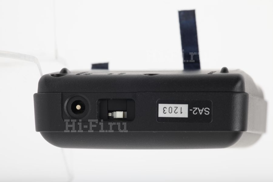

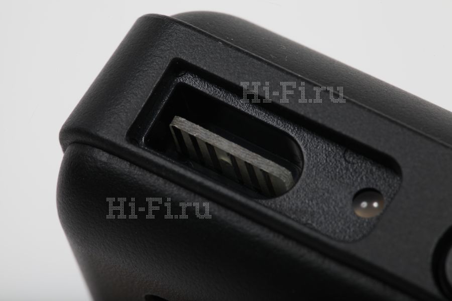

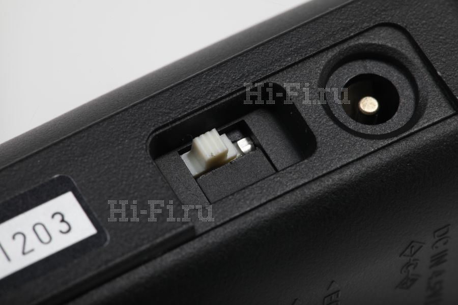

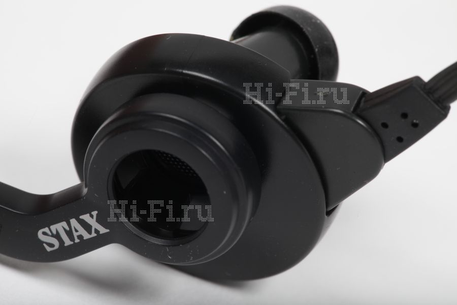

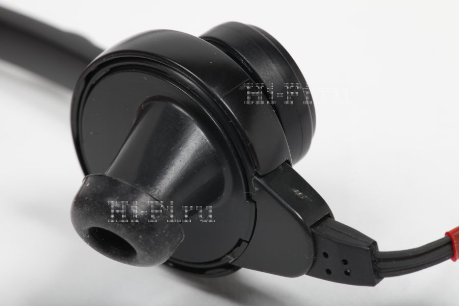

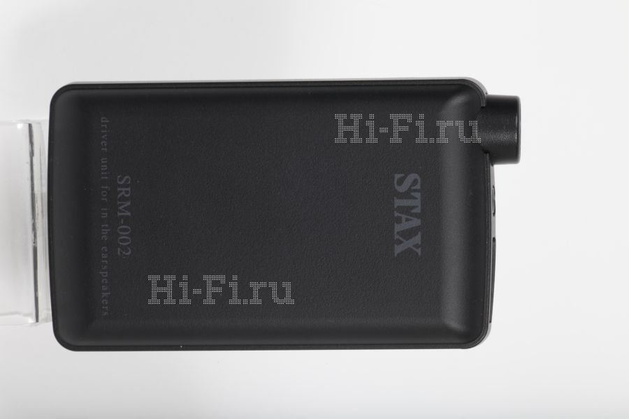

Несмотря на то что в качестве основы выбран канальный тип, наиболее миниатюрный и энергоэффективный, отказаться от оголовья, хоть оно и снимается, было невозможно — без дуги наушники на голове не держатся. Впрочем, в собранном виде SRS 002 легче любых накладных, так что особых нареканий по части компактности не заслуживают. Без усилительного блока они не работают совсем, даже штекер на несъемном проводе оригинальный. К источнику подключается переходник с 3,5-мм мини-джеком, затем идет достаточно увесистая коробочка размером с пачку сигарет. Дизайн устройства непритязателен, корпус сделан из матового черного пластика, контроль питания и громкости оформлен в виде крупного барабанного регулятора. Источником энергии выступают либо пара пальчиковых батареек типа АА, либо сетевой адаптер, который придется купить дополнительно. Есть два режима энергопотребления — стандартный и экономичный. Стоит отметить, что при отсоединении наушников от усилителя питание последнего автоматически выключается.
