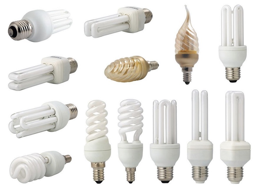

Для компактных люминесцентных ламп («энергосберегающих») мы могли бы обозначить значение световой отдачи на отметке 60 лм/Вт (согласно заявлениям большинства производителей), но учитывая собственный опыт, не будем этого делать. Причина – деградация светового потока. Этот эффект в той или иной степени присутствует у любого источника, но для ламп накаливания он менее заметен, так как они в реальных условиях эксплуатации быстрее перегорают, чем мы успеваем заметить уменьшение у них световой отдачи. Правильное (усредненное) значение, как нам кажется, будет около 55 лм/Вт. Так же мы не согласимся со сроком службы КЛЛ (8000 часов). Опыт эксплуатации не одного десятка изделий разных производителей показал, что дольше 1,5 лет (5-6 часов работы в день) эти лампы не живут. Мы думаем, что большинство читателей согласятся с нашей оценкой и, для дальнейших расчетов, примем значение срока службы энергосберегающих люминесцентных ламп в 3 000 часов. А вот время работы лампы накаливания оспаривать не будем. 1 000 часов - очень похоже на правду (около полугода).
