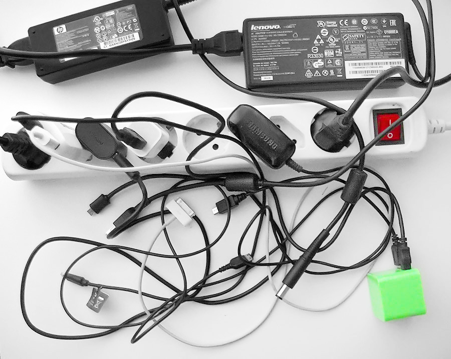

В большинстве случаев каждая «черная коробочка» может питать и/или заряжать только своё устройство. Это выглядит сегодня как минимум странно. Представьте себе, что вы приехали на автозаправку, где есть нужное топливо для вашей машины, а «пистолет» не вставляется в горловину бака. Или вставляется, но топливо подаётся в несколько раз медленнее, чем на АЗС, которую построил производитель вашего авто.

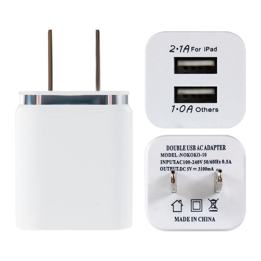

Первый (БП1), например, с выходным стабилизированным напряжением 5 вольт и максимальным током 3 ампера. Второй (БП2) - 20 вольт / 5 ампер. Остается выбрать для каждого наиболее удачный разъём и использовать эти блоки всегда, везде и для всех устройств своей группы. Безусловно, это упрощенное решение, но технически реализуемое.

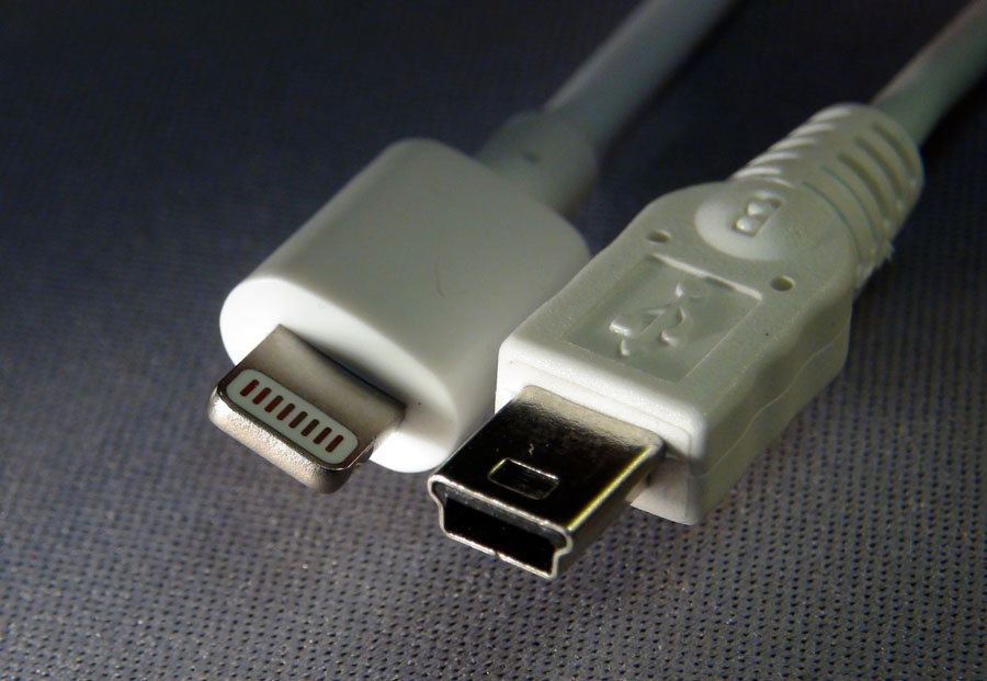

На сегодняшний день практические шаги по унификации блоков питания устройств второй группы (в основном это БП для ноутбуков) предпринимаются вяло. Для первой же группы наметились положительные тенденции. Еще пять лет назад была создана и предложена производителям спецификация для зарядки аккумуляторов через коннектор USB. Данный стандарт позволяет при помощи резистивных делителей сконфигурировать на 2-ом и 3-ем контакте разъёма (шины D- и D+, используемые для обмена данными при подключении к компьютеру, но свободными на блоке питания) различные потенциалы. Это позволит устройству обнаружить сам факт подключения к «зарядке» и определить возможности данного БП (максимальный ток, который он может отдать в нагрузку).

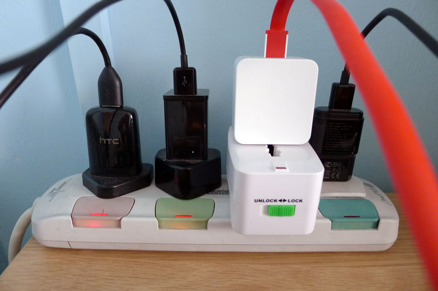

У вас уже возникло желание потыкать кое-кого острой палкой? Вот у жителей Европы возникло. В прошлом году Европарламент одобрил закон который предписывает использование однотипного зарядного устройства для всех смартфонов с 2017 года. Учитывая ёмкость европейского рынка и широкий спектр представленных на нём фирм, есть надежда, что реализация этого закона в отдельно взятых государствах изменит подход производителей к данной проблеме. Возможно, году к 2020, и у нас увеличится количество свободных розеток и исчезнут перепутанные провода на подоконнике.
