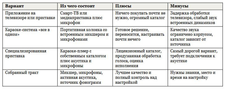

Домашнее караоке собирается четырьмя способами - от приставки к телевизору до полноценного тракта с микшером. Главный технический критерий один - задержка. Микрофон, передающий звук по Bluetooth, добавляет порядка ста-двухсот миллисекунд, и петь при такой задержке невозможно. Нужен радиоканал или провод. Сам микрофон берите динамический с кардиоидной направленностью.
Четыре пути - что за что

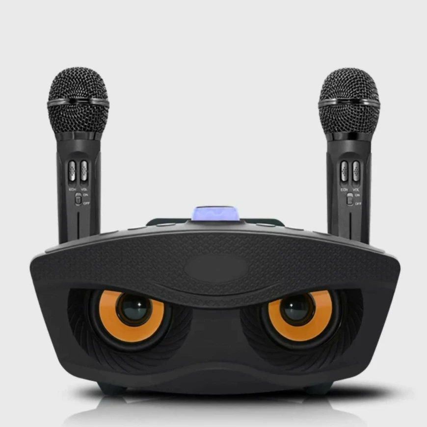

Отдельно про популярные автономные караоке-микрофоны со встроенным динамиком. Там схема другая - голос усиливается внутри самого микрофона и выходит из его динамика сразу, а по Bluetooth приходит только фонограмма со смартфона. Задержка в тракте голоса при этом отсутствует, и петь можно. Но качество звука ограничено размером динамика в рукоятке, и как основное решение для компании такой микрофон не годится.

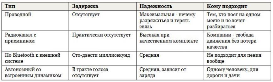

Проводной или беспроводной
Как выбрать домашнюю караоке-систему и микрофон под нее
Практические соображения по беспроводным комплектам. Дешевые радиосистемы страдают двумя болезнями - помехами от соседних устройств и шумом при удалении от приемника. Проверять стоит в реальных условиях квартиры, а не в магазине, где помеховая обстановка другая.
Второй момент - питание. Микрофон садится в самый неудобный момент, и запасные элементы питания или второй заряженный микрофон на вечер обязательны. Комплекты с двумя микрофонами удобны еще и поэтому.
И довод в пользу провода, который часто недооценивают - он не требует ничего, кроме розетки для системы. Ни зарядки, ни сопряжения, ни поиска свободного канала. Для домашнего использования на одном месте это заметное преимущество.

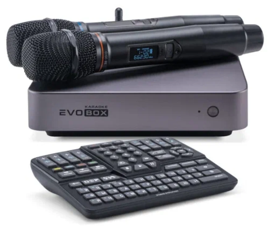

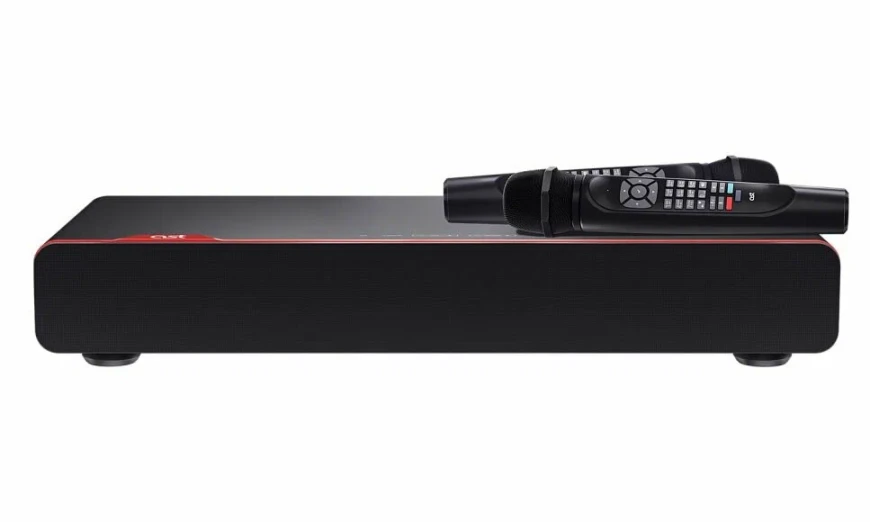

Специализированные караоке-плееры дают лицензионный каталог подготовленный именно для пения - выверенные фонограммы, синхронизированный текст, регулировка тональности, иногда оценка исполнения. Это самый удобный вариант и самый дорогой.

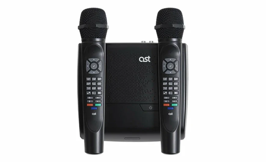

Отдельная категория - фирменные разъемы у части караоке-систем. В этом случае микрофон покупается только у того же производителя, а замена или добавление второго превращается в поиск конкретной модели. Проверять тип разъема надо до покупки.

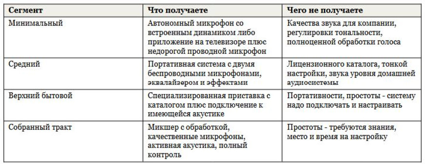

Что за какие деньги
Конкретных сумм здесь нет намеренно - диапазон цен в этой категории широк, а курсовая составляющая делает любую цифру недолговечной. Практическое соотношение устойчивее - переход от минимального сегмента к среднему дает заметно больше, чем от среднего к верхнему.
И совет по распределению бюджета. Если сумма ограничена, вкладывайте в микрофоны и в акустику, а не в функции системы. Подсветка, оценка исполнения и режимы эффектов на звук почти не влияют, а качество микрофона и колонок определяет все.

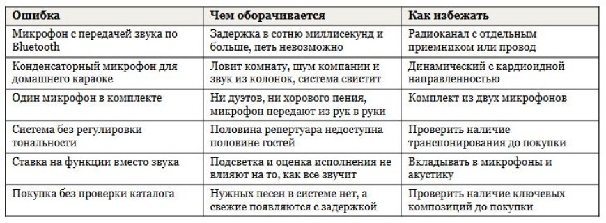

Пять ошибок при покупке

Почему нельзя петь через Bluetooth-микрофон?
Передача по этому каналу добавляет порядка ста-двухсот миллисекунд задержки. Вы слышите свой голос с опозданием и сбиваетесь - это нарушает механизм слухового контроля, а не вопрос привычки.
А как же микрофоны со встроенным динамиком?
У них другая схема - голос усиливается внутри микрофона и выходит из его динамика сразу, а по Bluetooth приходит только фонограмма. Задержки в тракте голоса нет, но звук ограничен размером динамика в рукоятке.
Какой микрофон выбрать для дома?
Динамический с кардиоидной направленностью и выключателем на корпусе. Динамический не боится громкости и не ловит комнату, кардиоида подавляет обратную связь, выключатель избавляет от шорохов между песнями.
Можно ли подключить микрофон прямо к телевизору?
Обычно нет - микрофонного входа у современных телевизоров не бывает. Микрофон подключается к отдельной системе или через приемник со своим выходом.
Почему система свистит?
Звук из колонок попадает обратно в микрофон. Разверните акустику так, чтобы она была позади микрофона, убавьте усиление микрофона и прибавьте общую громкость, отодвиньте колонки от стен.
Нужна ли регулировка тональности?
Обязательна. Без нее половина репертуара окажется недоступной половине гостей - песни написаны под конкретные голоса, и понижение на два-три полутона решает большинство проблем.
Хватит ли одного микрофона?
Для одного человека да, для компании нет. Один микрофон исключает дуэты и хоровое пение, а его передача из рук в руки замедляет вечер. Два меняют характер происходящего принципиально.
Работает ли удаление голоса из обычных записей?
Посредственно - вместе с вокалом исчезает часть инструментов, а сам голос удаляется не полностью. Как аварийный вариант годится, как основной - нет.

Если караоке нужно изредка и для себя, хватит приложения на телевизоре и недорогого проводного динамического микрофона - но учтите, что звук встроенных динамиков телевизора для пения слаб. Если вы собираете гостей регулярно, берите портативную систему с двумя беспроводными микрофонами на радиоканале и обязательно проверьте наличие регулировки тональности. Если в доме уже есть приличная акустика, выгоднее докупить специализированную приставку и подключить ее к имеющейся системе, чем покупать все заново. И при любом бюджете помните два правила - микрофон только динамический кардиоидный, а звук по Bluetooth в тракте голоса недопустим.
