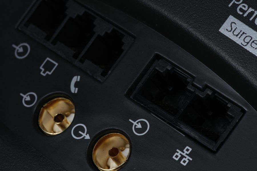

Для подключения нагрузки APC SurgeArrest Performance PF8VNT3-RS оснащен восемью евророзетками, четыре из которых могут обесточиваться встроенным сетевым выключателем. Кроме работы с силовыми линиями энергоснабжения, устройство обеспечивает грозозащиту для телефонных линий, сетевой инфраструктуры на витой паре и антенного хозяйства, выполненного коаксиальным кабелем.
Строго говоря, перед нами универсальный прибор, чья функциональность не ограничивается очисткой питающего тока от помех и предохранением нагрузки от скачков напряжения. Поэтому начнем с перечисления его возможностей. Для подключения нагрузки APC SurgeArrest Performance PF8VNT3-RS оснащен восемью евророзетками, четыре из которых могут обесточиваться встроенным сетевым выключателем. Кроме работы с силовыми линиями энергоснабжения, устройство обеспечивает грозозащиту для телефонных линий, сетевой инфраструктуры на витой паре и антенного хозяйства, выполненного коаксиальным кабелем. Соответствующие разъемы сгруппированы рядом с силовыми розетками около клавиши выключения питания. Для телефонной линии имеется разветвитель, что позволяет подключить к одной розетке, к примеру, телефон и модем. Три светодиодных индикатора сигнализируют о включении нагрузки, корректности заземления прибора и перегрузке. На торце корпуса расположена кнопка автоматического предохранителя — при срабатывании защиты достаточно нажать на нее, чтобы восстановить энергоснабжение нагрузки. Гнезда силовых розеток закрыты шторками, что повышает безопасность устройства — засунуть в розетку что-либо, кроме евровилки, крайне затруднительно. Входящий в комплект поставки кабельный органайзер, который легко монтируется на корпусе фильтра, поможет не запутаться в хитросплетении проводов, а оригинальная реализация вращающегося подвода входного силового кабеля упростит установку. При необходимости прибор легко можно повесить на стену, причем как горизонтально, так и вертикально.
