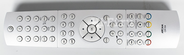

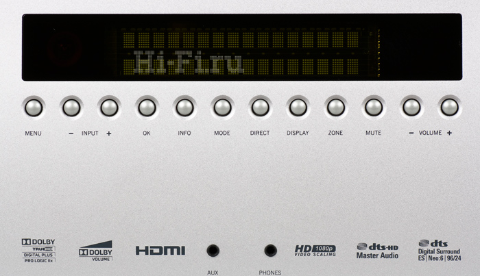

Строгий фасад Arcam FMJ AVR400 практически в точности повторяет внешность 600-го ресивера. Лицевую панель оживляет лишь монохромный дисплей с хорошо читаемым зеленым шрифтом и ряд кнопок под ним. Как и у старшего брата, регулятор громкости и селектор входов реализованы в виде пары клавиш. Не слишком удобное решение в сравнении с классическими рукоятками, в особенности если управлять аппаратом приходится в затемненном помещении. Впрочем, в большинстве случаев для этих целей будет использоваться пульт ДУ, и потому вряд ли справедливо относить указанный момент к числу серьезных недостатков. (Кстати, пульт, в котором соединились простота и изысканный стиль, тоже хорошо нам знаком по топовой модели.)
Единственное, у Arcam FMJ AVR400 отсутствует вентиляционная щель в нижней части лицевой панели, поскольку здесь охлаждение организовано несколько иначе, о чем мы расскажем чуть позже. Портов USB и HDMI на передней стороне корпуса по-прежнему нет — оперативная коммутация ограничена двумя мини-джеками: один служит для подключения наушников, а второй играет роль одновременно аналогового входа AUX, оптического цифрового интерфейса и входа для измерительного микрофона системы автоматической калибровки.

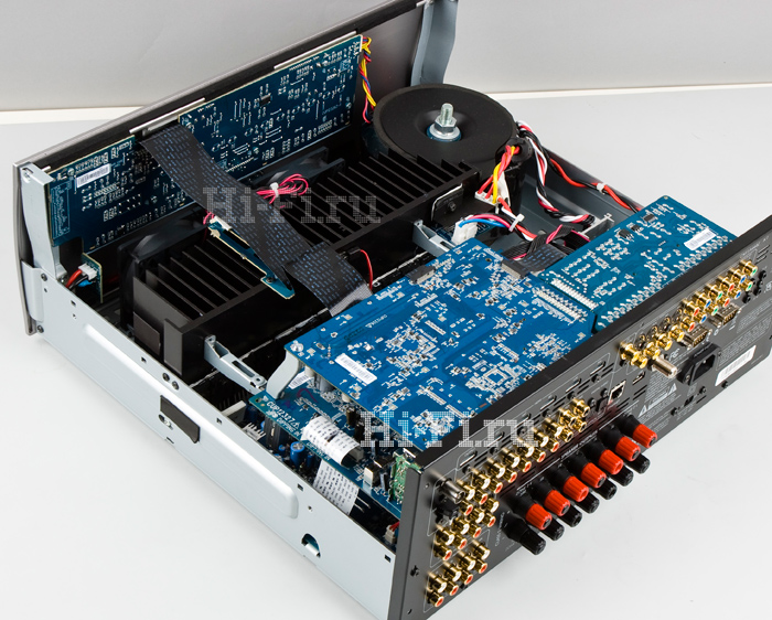

По внутренней компоновке ресивер довольно сильно отличается от 600-го. Главное несходство заключается в том, что в данном случае инженеры отказались от модульного принципа построения конструкции с единой материнской платой и модулями расширения, дающего возможность осуществить в будущем определенный апгрейд аппарата вплоть до пополнения коммутационного арсенала. В итоге под крышкой AVR400 мы видим обычную этажерку электронных плат у задней стенки. Изменена и система вентиляции выходных каскадов. У старшего брата крупные вентиляторы принудительного охлаждения были вмонтированы в днище корпуса, а циркуляцию воздуха обеспечивала широкая щель в нижней части фасада. Здесь же два вентилятора поменьше установлены между радиатором и лицевой панелью, лишенной каких-либо отверстий. При этом в блоке питания сохранен мощный тороидальный трансформатор, во многом определяющий качество звучания ресивера, а монтаж, разводка и компоновка плат отличаются основательностью и аккуратностью.

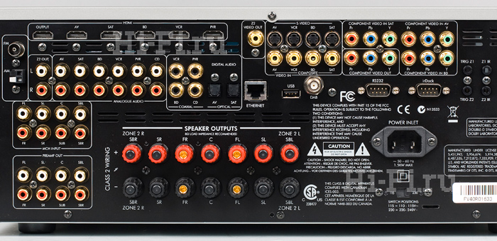

Уступает младшая модель и в части коммутации. Входов HDMI тут тоже пять, тогда как выход лишь один, что ограничивает использование аппарата в системах с двумя устройствами отображения (впрочем, эту проблему легко решить при помощи HDMI-сплиттера, благо подобных приборов предлагается сегодня много). Кроме того, количество компонентных входов уменьшилось до стандартных трех, а еще у Arcam FMJ AVR400 нет фонокорректора для проигрывателя виниловых дисков. Однако с учетом более чем двукратной разницы в цене все эти упрощения вряд ли можно признать критическими.
В то же время ресивер в полном объеме сохранил мультимедийный потенциал флагмана фирменной линейки. Его можно интегрировать в домашнюю компьютерную сеть, для чего на коммутационной панели имеется порт Ethernet; способен он и считывать контент с внешних накопителей с интерфейсом USB — соответствующий разъем расположен рядом. Странно, правда, что конструкторы не разместили указанный порт на фасаде корпуса, хотя это существенно облегчило бы подключение жестких дисков и флешек. Встроенный мультимедийный проигрыватель знаком со многими популярными аудиоформатами, включая FLAC и AAC. Помимо воспроизведения мультимедийных файлов ресивер может транслировать программы интернет-радиостанций.

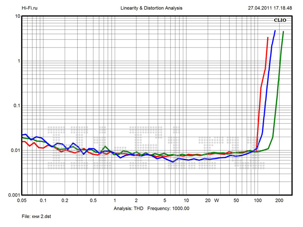

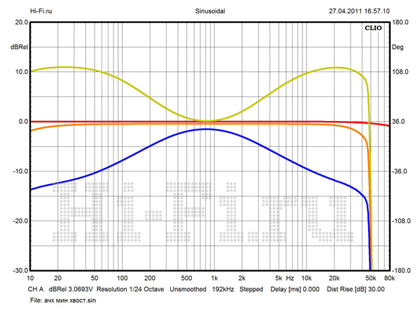

Измеренные характеристики Ortofon LMA-60 своими абсолютными значениями не бьют рекорды, но весьма достойны и хорошо коррелируют с данными производителя. Неравномерность частотной характеристики (рис. 1) в диапазоне звуковых частот практически отсутствует (0,13 дБ). Плавный спад в надтональной области гарантирует полосу пропускания сигнала по уровню –3 дБ не уже 100 кГц. Обладая невысокой выходной мощностью (30 Вт на канал при 8 Ом), усилитель предполагает использование высокочувствительной акустики, но при этом не ограничивает импеданс нагрузки. Продукты нелинейных искажений измеряются сотыми долями процента во всей полосе рабочих частот и мощностей (рис. 2). Значение коэффициента демпфирования достаточное — 110 единиц. Отношение сигнал/шум благодаря крайне малым собственным шумам усилителя составляет 116 дБА. Разделение сигналов между каналами (рис. 3) можно охарактеризовать как умеренное (на частоте 10 кГц оно равно 55 дБ).
