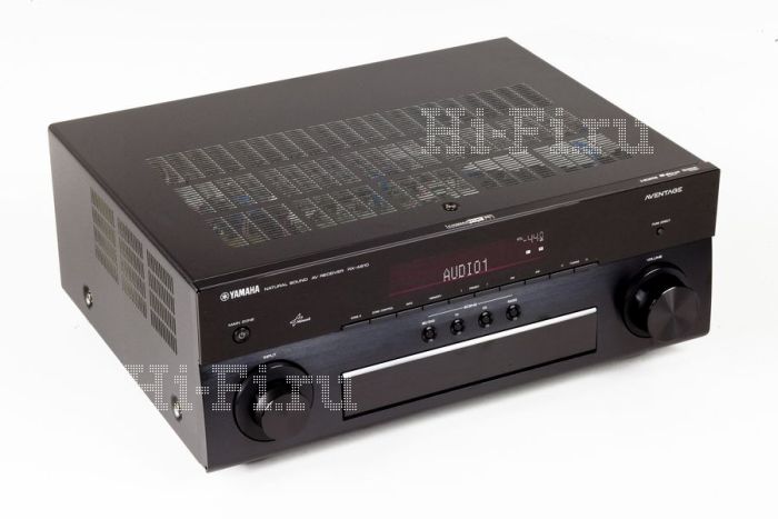

Значение слова «aventage» мы смогли понять, лишь обратившись в московскую штаб-квартиру Yamaha. Оказалось, что это не слово, а аббревиатура, состоящая из начальных букв трех слов и, если не углубляться в лингвистическое исследование, означающая «AV-развлечения нового века». Таинственно и солидно! Хотя с первым можно не согласиться, ибо компания никогда не скрывала от публики применяемые ею инновации, функции и возможности, а солидности ей тем более не занимать, особенно в производстве AV-аппаратуры для домашних кинотеатров. У нас на стенде — младшая модель ресивера топовой линейки «нового века» — Yamaha RX-A810.

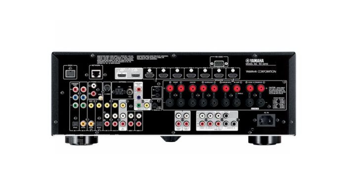

Во внешнем виде аппарата — ничего необычного. Снова умеренный аскетизм, строгий увесистый корпус, идеальная отделка и, особенно, легко узнаваемый фасад из алюминиевой черненой полосы и пластиковой накладки под дымчатое стекло в верхней части, скрывающей большой матричный дисплей. Открыт доступ к кнопкам селектора входов, а под створкой в нижней части лицевой панели имеются дополнительный порт HDMI и разъем USB. Плюс там же расположено гнездо для измерительного микрофона системы автоматической калибровки, выход на наушники и входная стереопара с композитным видеоинтерфейсом. Коммутация, представленная сзади, тоже немного упрощена, если сравнивать с изобилием портов и разъемов в старших моделях. Однако на портах HDMI не экономили — всего их десять: восемь входов и два выхода. Тут даже и призадумаешься, какие же приборы можно подключить к этому ресиверу через интерфейс HDMI: проигрыватель дисков Blu-Ray, медиаплеер, спутниковый ресивер? А еще четыре — на вырост? Но, как известно, кашу маслом не испортишь, и потому ворчать по этому поводу мы не будем. Из полезных функций отметим наличие встроенного фонокорректора под картриджи с подвижным магнитом — сегодня виниловые пластинки переживают свой ренессанс. Присутствие порта LAN (Ethernet) нисколько не удивляет — возможность интеграции AV-ресивера в локальную компьютерную сеть сегодня стала обязательной. Равно как, конечно же, и совместимость с iPod и iPhone — для них можно использовать штатное гнездо фирменной опциональной док-станции или порт USB в нише на фасаде, перегоняя контент по «цифре». Система автоматической калибровки YPAO обеспечит многоточечные измерения и оптимизирует саунд в разных местах помещения. Учитывая, что мощный силовой трансформатор расположен почти по центру шасси с предельно жесткой рамой, под ним интегрирована пятая опора A.R.T. Wedge, подавляющая вибрацию и заодно изолирующая внутренние компоненты ресивера от внешних резонансов.

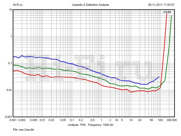

Ресивер Yamaha RX-A810 работает с нагрузкой в широком диапазоне значений ее сопротивления (рис. 2). Максимальная выходная мощность (4 Ом, 0,7% КНИ) на одном нагруженном канале составила 205 Вт. При балласте 2 Ом отмечено срабатывание электронной защиты по достижении порогового значения выходного тока (по нашей оценке, 8 А). В любом случае выходные каскады обеспечивают мощность не менее 100 Вт во всем диапазоне звуковых частот и при малом уровне нелинейных искажений. АЧХ в аналоговом режиме работы демонстрирует широкую полосу пропускания (рис. 1). Спад характеристики на 80 кГц — менее 0,5 дБ. При активации темброблока верхняя частотная граница не превышает 24 кГц. Регулировка тембра осуществляется симметрично в пределах ±6 дБ. Взаимопроникновение сигнала между каналами фиксируется во всем диапазоне частот и на 10 кГц составляет –60 дБ (рис. 3).

Тип – сетевой AV-ресивер | Название – Yamaha RX-A810 Aventage | Выходная мощность, Вт – 7 х 100 (на 8 Ом, 1 кГц при КНИ 0,09%, в диапазоне 20 Гц — 20 кГц) | Частотная характеристика, Гц – 10—100 000 (–3 дБ) | Коэффициент нелинейных искажений, % – 0,02 (на 8 Ом, при 50 Вт, в полосе 20 Гц — 20 кГц) | Соотношение сигнал/шум, дБ – нет данных | Энергопотребление, Вт – 330 | Декодирование Dolby TrueHD и DTS-HD (HRA/MA) – да | Система автокалибровки – да (YPAO) | Коммутация HDMI v.1.4, входов / выходов – 8 / 2 | Видеоскалер 1080p – да | Конвертер аналоговых видеосигналов в HDMI – да | Видеовходы – композитные (5), S-Video, компонентные (2) | Видеовыходы – композитный, S-Video (2), компонентный | Аудиовходы – Phono, RCA (5), цифровые оптические (2), цифровые коаксиальные (2) | Аудиовыходы – аналоговый 7.1, RCA (2) | Дополнительно – тюнер AM/FM (с RDS), LAN (Ethernet), USB 2.0, iPod Dock, RS-232 C | Габариты, см – 43,5 x 17,1 x 36,9 | Масса, кг – 11,1
