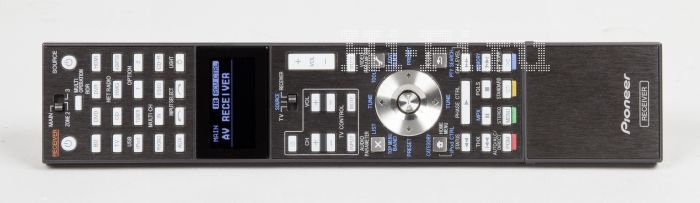

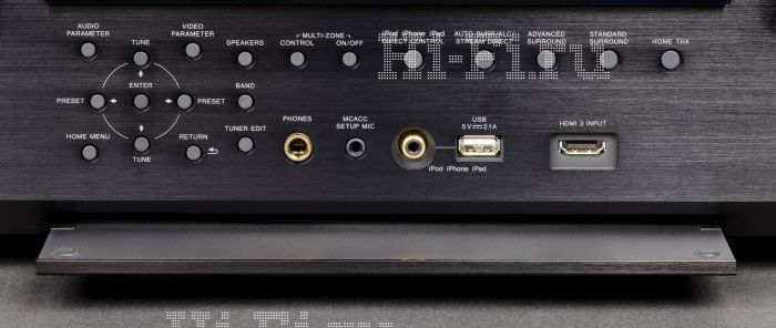

Дизайнеры Pioneer освежили внешность новых ресиверов серии LX легкими и аккуратными штрихами, и одновременно им удалось сохранить узнаваемый фирменный стиль компонентов. Информационный дисплей, а также дверца, закрывающая коммутационные разъемы оперативного доступа и вспомогательные органы управления, теперь сделаны не заподлицо с передней панелью, а словно наложены на нее сверху. Соответственно, той ниши, где скрывались упомянутые разъемы и клавиши, уже нет. Крупные рукоятки селектора входов и регулятора громкости еще больше увеличились в диаметре и, в отличие младшей модели линейки, налиты приятной тяжестью, а аккуратный хромированный ободок, опоясывающий эти ручки, привносит в облик Pioneer SC-LX85 искорку шика. Под дверцей обнаруживается все необходимое: порт HDMI для подключения видеокамеры, фотоаппарата или игровой консоли, разъем USB для коммутации с портативными проигрывателями, смартфонами и внешними накопителями, гнездо для измерительного микрофона системы автоматической калибровки и выход на наушники. Множество клавиш управления режимами работы позволяет в случае нужды обойтись без пульта ДУ, однако с ним, безусловно, гораздо удобнее. Он у Pioneer SC-LX85, как и у предшественника, не совсем обычный. Кроме привычного способа передачи команд по инфракрасному каналу, в нем реализован протокол общения посредством радиосигналов. Такое решение не только повышает устойчивость связи, но и дает возможность организовать двусторонний обмен данными между устройствами. В результате на дисплей ПДУ выводятся значения основных параметров, отображающихся в большом информационном окне ресивера. Теперь не надо напрягать зрение, пытаясь с дивана рассмотреть, что написано на экране компонента, установленного в стойку, — достаточно просто поднести к глазам пульт. Для того чтобы реализовать такую радиосвязь, необходимо подключить к аппарату специальный радиочастотный модуль, идущий в комплекте, активировать его в системном меню и выполнить «спаривание» с пультом ДУ.
Процедура совершенно несложная и подробно обрисована в руководстве по эксплуатации. Второй внешний блок, входящий в комплект поставки Pioneer SC-LX85, представляет собой адаптер Wi-Fi, с помощью которого ресивер легко интегрировать в домашнюю компьютерную сеть без участия проводов. Кстати, осуществив подсоединение к сети (беспроводное или кабелем), вы получаете еще одну возможность управления Pioneer SC-LX85 — через ваш смартфон или планшетный компьютер. Для этого нужно лишь скачать бесплатную утилиту iControlAV2 (она есть как для iOS, так и для Android). Среди прилагаемых к модели аксессуаров имеется и кабель для подключения к компоненту «яблочных» гаджетов, хотя теперь эта задача может быть решена и без проводов — аппаратом поддерживается новый фирменный протокол обмена мультимедийными данными Apple AirPlay. Таким образом, ваш iPhone сможет транслировать музыку на ресивер, оставаясь всегда под рукой. Цифровая часть устройства не претерпела серьезных изменений. Как и в предшественнике, за декодирование и обработку саундтреков отвечает мощный 32-битный звуковой процессор Freescale. Цифровой поток апскалируется до разрешения 32 бит и обрабатывается уже в таком виде. Преобразованием сигнала из цифровой формы в аналоговую занимаются чипы, работающие с данными 32 бит / 192 кГц. Настройка компонента под конкретные акустические условия традиционно для Pioneer поручена автоматической системе Advanced MCACC, созданной в сотрудничестве со звуковым ателье AIR Studios. Став когда-то первой системой автокалибровки, используемой в бытовой технике, она остается технически наиболее продвинутой среди конкурирующих продуктов. В процессе измерений этот алгоритм не только рассчитывает основные параметры декодера окружающего звучания, но и настраивает в каждом канале параметрический эквалайзер, выравнивая тем самым итоговую АЧХ системы. Но и это еще не все. МСАСС способна эффективно компенсировать собственные резонансы помещения прослушивания и бороться со стоячими волнами.

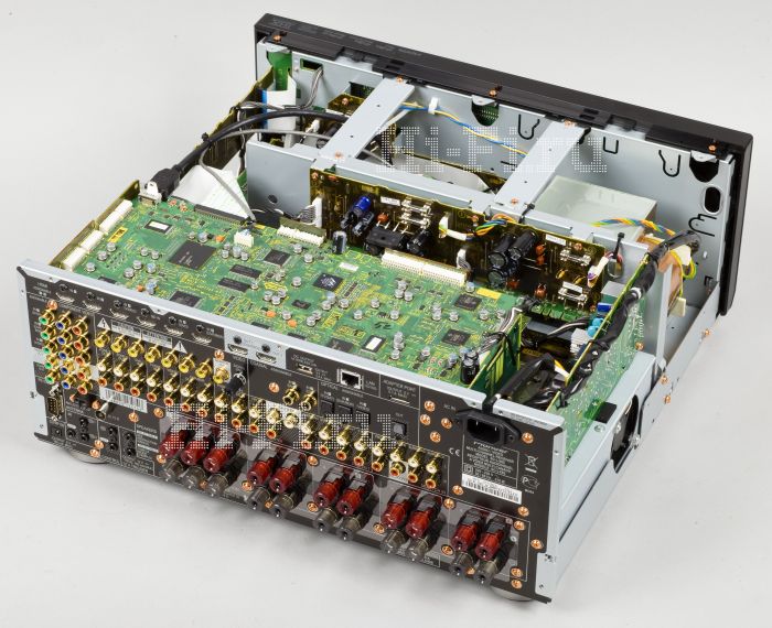

Однако основные усовершенствования затронули аналоговую часть новинки. Нет, Pioneer не отказался от использования усилителей класса D, но вместо лицензионных модулей ICEpower, стоящих в предыдущих моделях компании, теперь применяются блоки собственной разработки, названные Class D3. Базирующиеся на одних и тех же принципах, эти усилители обладают разным звуковым почерком. Если ICEpower отличались хирургической точностью и в то же время некоторой холодностью и беспристрастностью, то новые усилители звучат живее и теплее, но ощутимо мягче, что может быть расценено как сглаживание акцентов и утрата разрешения. Представляется, что определяющим фактором здесь могут быть ваши вкусовые пристрастия. Вместе с тем новые модули унаследовали все преимущества усилителей такого типа — высокий КПД позволяет делать их очень компактными и наделять весьма скромным аппетитом. Величина потребляемой из сети мощности (370 Вт) с учетом возросшего числа каналов усиления и заявленной выходной мощности каждого сначала обескураживает. Однако при прослушивании никаких проблем с отработкой динамических пиков в саундтреках выявить не удалось. И это гораздо важнее, чем тот факт, что параметры ТТХ измерялись производителем при загрузке одного канала. Конечно, при равномерной загрузке всех девяти усилителей отдача будет скромнее, но на реальном киноматериале это не приводит к снижению выразительности звучания домашнего кинотеатра.

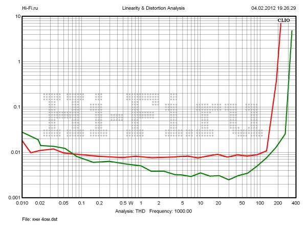

Результаты измерений:
Поведение графика АЧХ ресивера Pioneer SC-LX85 несколько отличается от того, что мы обычно привыкли видеть при измерении усилительной техники подобного класса. Остановимся на этом подробнее. В высокочастотной области обнаруживается зависимость характеристики от сопротивления нагрузки. Так, при балласте 8 Ом мы наблюдаем подъем графа (рис. 1, красный), начиная с 3 кГц. На 20 кГц прибавление уровня сигнала составляет почти 1 дБ. Максимум в 2,3 дБ выбирается на 38 кГц, а полоса пропускания в этом случае составляет 65 кГц.
При 4 Ом (рис. 1, зеленый граф) на 20 кГц мы наблюдаем уже спад характеристики в –0,8 кГц и сужение рабочей полосы до 40 кГц. Очевидно, что золотой серединой для минимизации частотных искажений является значение 6 Ом. Именно таким стабильным импедансом в ВЧ-диапазоне должна обладать акустическая система, подключенная к ресиверу Pioneer SC-LX85. На том же рисунке синим графом проиллюстрирована характеристика при нагрузке 2 Ом; фиолетовый — режим Direct отключен (8 Ом), оранжевый — активирован темброблок, но регулировки на нуле. Зависимость коэффициента нелинейных искажений от выходной мощности для 8 и 4 Ом показана на рис. 2 (частота сигнала 1 кГц).
Максимальное значение последнего параметра при КНИ 0,7% составляет для указанных нагрузок соответственно 195 и 310 Вт. Ослабление сигнала между каналами ниже порога различимости (не хуже 70 дБ на 10 кГц). Отношение сигнал/шум равно 109 дБА.
