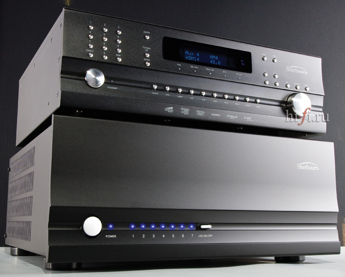

Компания Sherbourn Technologies была создана неподалеку от Бостона двумя энтузиастами, до того тесно сотрудничавшими со многими известными в мире аудиотехники производителями. С момента основания и до настоящего времени основным ее профилем были разработка и производство усилителей — как предварительных, так и мощников. Но фирма, тем более американская, не могла оставить без внимания модные тренды, а потому несколько лет назад расширила свой ассортимент процессором окружающего звука PT-7010A. Ход вполне логичный на фоне успехов Sherbourn Technologies в создании усилителей мощности для высококлассных систем домашнего кинотеатра. К нам в лабораторию попал процессор Sherbourn PT-7020A, относящийся ко второму поколению подобных устройств в номенклатуре фирмы и полностью соответствующий современным требованиям как в части обработки звуковых дорожек, так и по возможностям коммутации и преобразования видеоматериала. Этот аппарат будет достойным партнером для настоящей жемчужины Sherbourn Technologies — многоканального усилителя с модельным индексом 7-200.

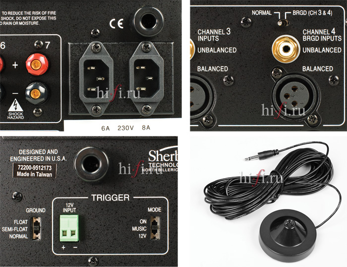

Хороший транзисторный усилитель мощности обязан быть тяжелым. Исключения лишь подтверждают этот тезис и чаще всего связаны с нетрадиционными техническими решениями наподобие усилителей Боба Карвера или технологии ICE Power, применяемой компанией Pioneer в своих старших AV-ресиверах. При классической же схемотехнике масса, если она искусственно не нагоняется путем установки в корпус металлических плит, свидетельствует, как правило, об энерговооруженности — важнейшем качестве мощника. Весь потенциал Sherbourn 7-200 я оценил уже после того, как не смог без посторонней помощи вынуть аппарат из коробки. Как следует из индекса модели, перед нами семиканальный усилитель мощности, развивающий 200 Вт в каждом из каналов. Причем столь высокая отдача обеспечивается при нагрузке 8 Ом во всем слышимом диапазоне частот при малом уровне искажений. Таким образом, имеются все основания утверждать, что речь идет не о лабораторных замерах одного из каналов на фиксированной частоте с запредельным для уха уровнем КНИ, а о вполне реальных цифрах. Если же и этой мощности окажется недостаточно, то существует возможность включить шесть из семи каналов попарно в мост — в результате получим три усилителя по 400 Вт и один на 200.

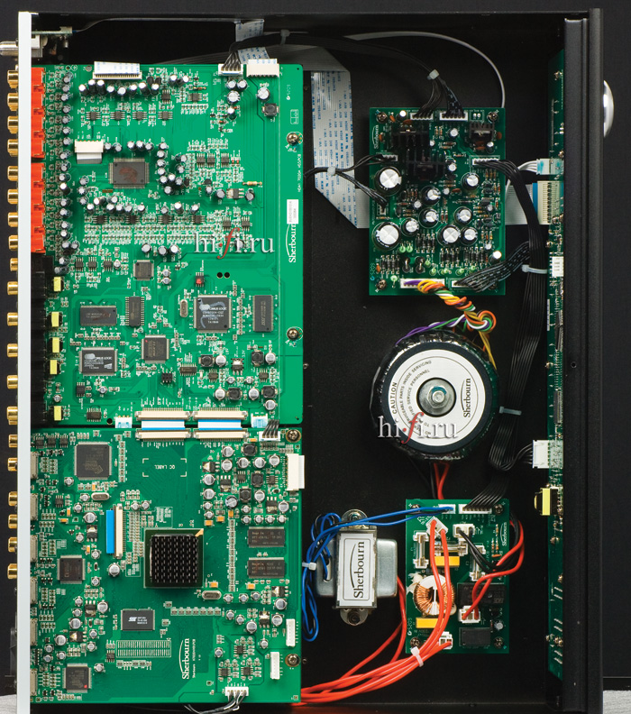

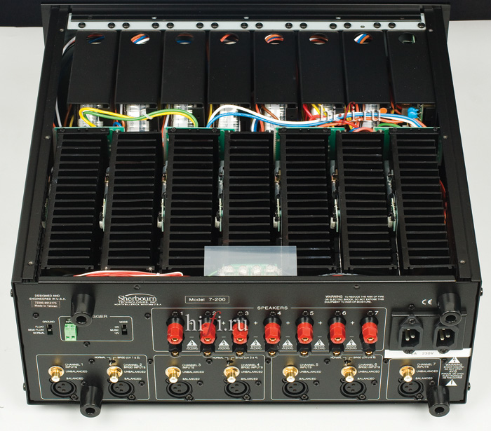

Второе откровение постигло меня тогда, когда я снял массивную крышку с Sherbourn 7-200: в его конструкции в полной степени реализован модульный подход. То есть фактически аппарат представляет собой семь отдельных моноблоков, объединенных в едином корпусе. Но самое примечательное, что они настолько независимы, что даже БП у каждого из них персональный! Да-да, в чреве этого монстра скрываются семь тороидальных трансформаторов и россыпь стабилизирующих емкостей. На этом фоне исполинский вес устройства уже не вызывает удивления.

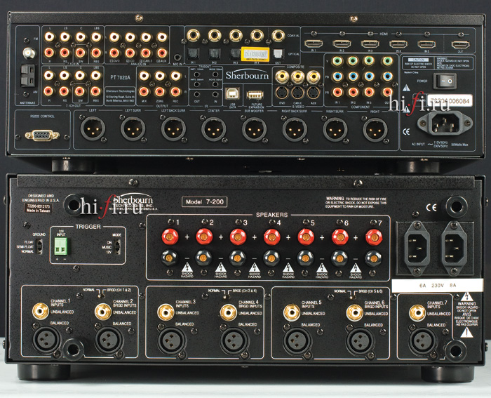

Усилитель оснащен как обычной коммутацией на разъемах RCA, так и балансными коннекторами XLR, которые наилучшим образом подходят для подключения процессора Sherbourn PT-7020A — способного удовлетворить потребности самой современной системы домашнего кинотеатра. Процессор умеет работать со звуковыми дорожками высокого разрешения Dolby TrueHD и DTS-HD Master Audio, имеет интерфейс HDMI и обладает продвинутой системой предварительной обработки видео на базе 10-битного процессора Genesis Torino engine и проверенного решения Faroudja DCDi. Отличительная особенность аппарата — умение не только конвертировать аналоговые видеосигналы в «цифру» с последующим выводом на порт HDMI, но и осуществлять обратное преобразование — при необходимости картинку с любого цифрового источника можно трансформировать в аналоговый вид и вывести на компонентный выход. Правда, разрешение в этом случае будет ограничено значением 1080i.

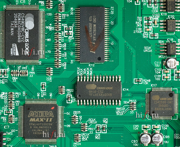

Декодированием и обработкой саундтреков занимается тандем из двух мощных звуковых процессоров Cirrus 32 bit dual core DSP (497004 и 495315). Первоначальную настройку под акустические особенности кинозала поможет выполнить блок автоматической калибровки Sherbourn Room Correction с измерительным микрофоном, созданный на базе решений Cirrus, который может не только определить основные параметры системы окружающего звучания, но и провести коррекцию частотной характеристики каждого канала, устраняя нежелательные резонансы и провалы.
Пяти портов HDMI с запасом хватит для подключения цифровых источников, чего не скажешь о единственном выходе — в моделях подобного уровня ожидаешь увидеть пару разъемов для подключения устройств отображения. В остальном придраться к функциональности Sherbourn PT-7020A сложно. Системное меню позволяет гибко управлять многообразием входов процессора и индивидуально настраивать каждый из них. Приятно удивила возможность отрегулировать уровень низкочастотного канала эффектов LFE отдельно для каждого формата кодирования дорожек окружающего звука.

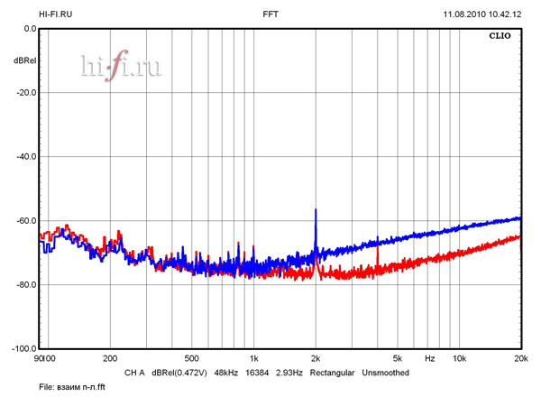

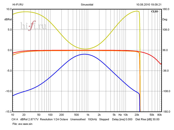

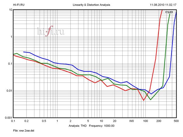

Поведение графика АЧХ практически полностью предопределено характеристиками усилителя мощности (рис. 1). Вносимые процессором частотные искажения в аналоговом режиме с отключенным цифровым темброблоком несущественно малы. При этих установках верхняя граница полосы пропускания ограничена по уровню –3 дБ на 78 кГц, а неравномерность в полосе звуковых частот не превышает 0,27 дБ. Несмотря на то что все каналы усилителя полностью независимы и имеют отдельные блоки питания, взаимопроникновение между ними в составе комплекта в целом может составлять менее 60 дБ в верхней октаве частотного диапазона (рис. 3). А вот мощностные характеристики очень высокие. Каждый усилительный модуль может отдать в 2-омную нагрузку независимо от остальных до 410 Вт неискаженной мощности. Если не все каналы усиления будут задействованы для подключения акустических систем окружающего звука, то свободные вполне можно использовать для подключения пассивного сабвуфера.
