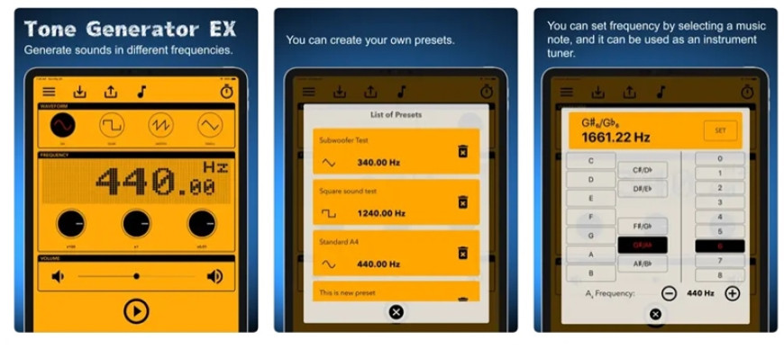

Также автор топика сообщил, что попробовал приложение Tone generator. Это программа для генерации тестовых звуковых сигналов, предназначенная для настройки и диагностики аудиооборудования. Приложение создаёт тона различной частоты (в диапазоне от 1 Гц до 22 кГц) и формы волны: синусоидальные, прямоугольные, пилообразные, треугольные и импульсные. Поддерживаются моно‑ и стереорежимы, а также генерация белого и цветного шумов.
Программа полезна при калибровке звуковых карт, проверке динамиков, настройке музыкальных инструментов и тестировании студийного оборудования. Пользователи могут задавать точные значения частоты и амплитуды сигнала (до 0,5 В), создавать логарифмическую развёртку и сохранять сгенерированные тона в формате WAV (в платной версии).
Tone Generator работает на Windows, macOS, iOS и Android. Доступна бесплатная версия с ограниченным функционалом, а также платные пакеты Lite и Professional, расширяющие возможности сохранения и экспорта данных.
