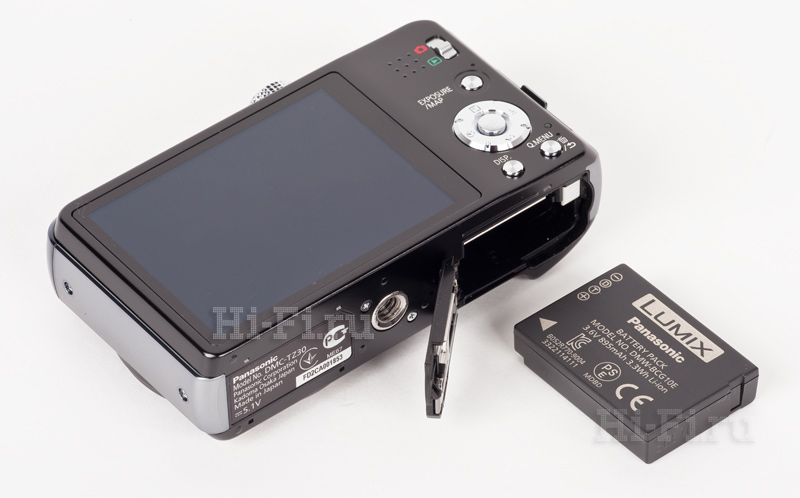

Важное событие: в коробке с TZ30 не обнаружилось классического зарядного устройства, в которое надлежит вставлять аккумулятор. Батарею теперь вообще не придется извлекать из фотоаппарата, его достаточно подключить к порту USB! Правда, тут есть нюансы: сделать это можно только специальным комплектным кабелем, поскольку у TZ30 нестандартный разъем. И лучше использовать в качестве бензоколонки не ноутбук, а прилагаемый (или аналогичный) зарядник 220В с выходом USB – в них сила тока обычно выше стандартных для интерфейса USB 500 мА/ч, процесс будет проходить быстрее. Хотя даже через панасониковский адаптер, выдающий 800 мА/ч, аккумулятор TZ30 с нуля и до максимума наполняется долгие 4 часа 20 минут. Справедливости ради стоит отметить, что вялый «зарядный» показатель является одним из всего лишь двух недостатков крайне прогрессивной новинки. Второй тоже относится к питанию: сам аккумулятор.
Если в режиме фотосъемки он обеспечивает приемлемую автономность, но при записи роликов капитулирует меньше чем за час, позволяя отснять суммарно примерно полчаса HD-видео. К счастью, проблема легко решается путем покупки дополнительной батарейки (оригинальная DMW-BCG10E стоит порядка 1500р). На этом толика негатива в бочке позитива заканчивается. Итак, помимо уже упомянутых кабеля USB и сетевого USB-зарядника, комплект поставки Panasonic Lumix DMC-TZ30 включает ремешок для запястья, краткую печатную инструкцию, а также диск с полной ее версией и сопутствующим программным обеспечением.

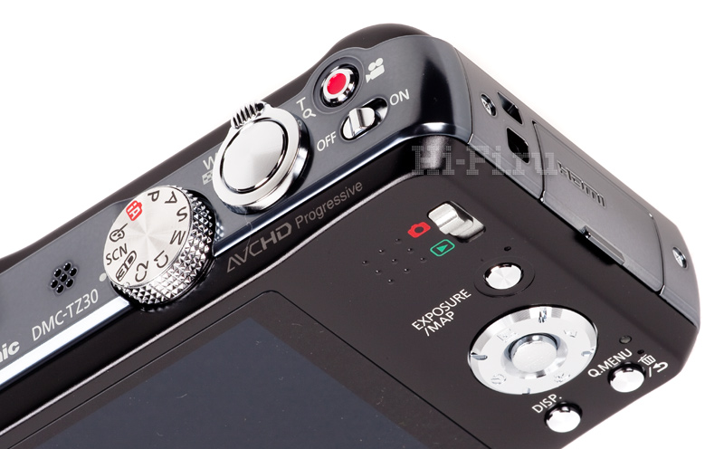

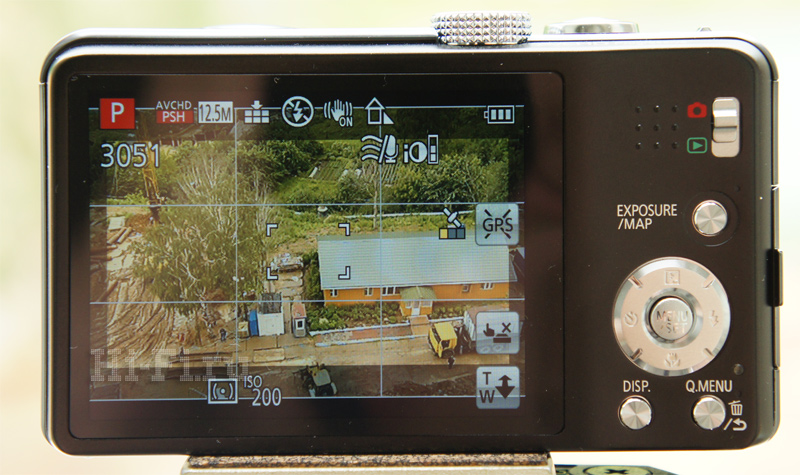

От соплеменников по ценовой категории TZ30 отличается заметно, в том числе и управлением. Словно в модели классом выше, тут имеется целый букет контроллеров, обеспечивающих удобный доступ ко многим функциям, что сильно облегчит использование камеры фотографами-энтузиастами, привыкшими к полному контролю параметров съемки и возможности оперативно их менять.
Схема почти хрестоматийная: поворотное колесо позволяет выбрать глобальный режим работы, а кнопочный джойстик и дополнительные клавиши – корректировать нюансы, либо осуществлять навигацию по экранному меню. Почти все кнопки имеют двойное назначение, обеспечивая мгновенный доступ к ключевым регулировкам, таким как баланс белого, таймер съемки, режим работы вспышки и т.д. Меню тоже не одно. В «быстром» фотограф может изменить практически любой «оперативный» параметр за несколько кликов…

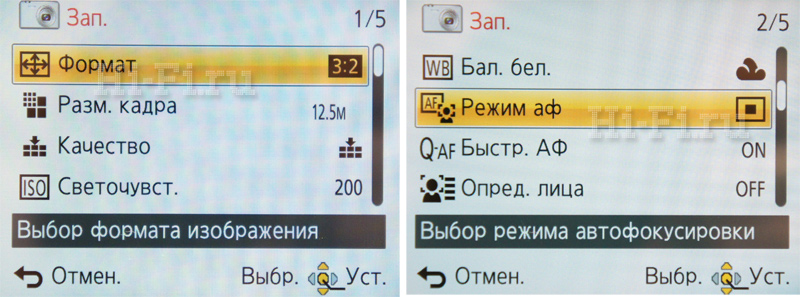

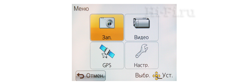

…а в меню настроек – задать долгосрочные значения, будь то язык интерфейса, время и дата, прицельная сетка на экране, разрешение, формат кадра и качество снимка, режим видеосъемки или активизация поиска спутников GPS.
Как уже упоминалось, командовать парадом можно и с сенсорного дисплея. К счастью, разработчики не последовали дурацкой моде тотального перевода всего арсенала средств управления в виртуальную среду, поэтому «пальцетыкательными» сделаны только те функции, которые в такой реализации оказываются удобнее для пользователя. В первую очередь хочется отметить возможность выбора области фокусировки прикосновением к ней. А если заблаговременно активировать соответствующий режим, то сразу после наведения на резкость камера сделает снимок (вся последовательность действий выполняется мгновенно).
Также с экрана можно заставить трансфокатор максимально быстро переместиться в одно из двух крайних положений диапазона.
