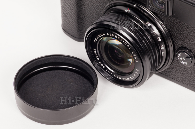

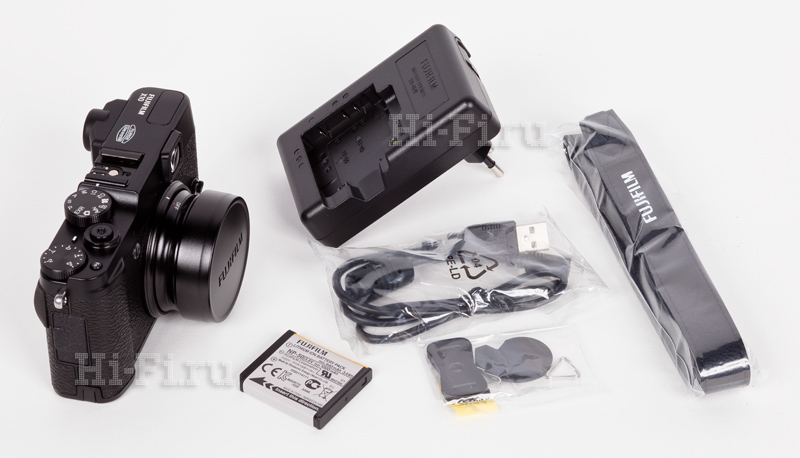

Правда, и комплект поставки не поражает воображение: аккумулятор, зарядное устройство, ремешок для ношения на шее, кабель USB, бумажная инструкция, диск с RAW-конвертором и крышка на объектив.
Последняя удивила: металлическая! Да еще с уплотнителем по ободу и мягкой пылеулавливающей изнанкой.

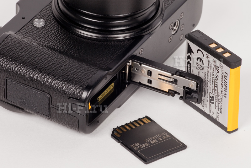

Аккумулятор же, наоборот, расстроил: его емкость всего 1000 мА*ч (3,6В), хотя в достаточно крупный корпус Fujifilm X10 при желании можно было поместить и вдвое более емкую АКБ.
А еще производитель столь гламурной камеры мог бы расщедриться бленду – копеечный, но полезный аксессуар.

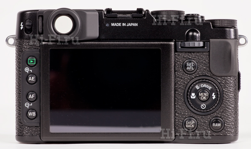

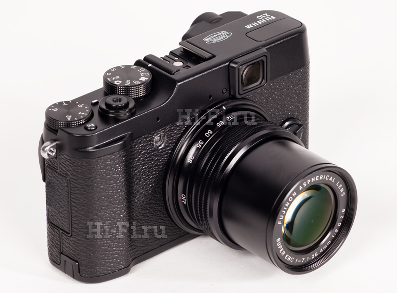

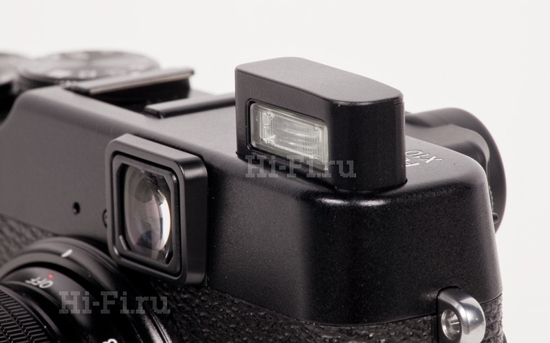

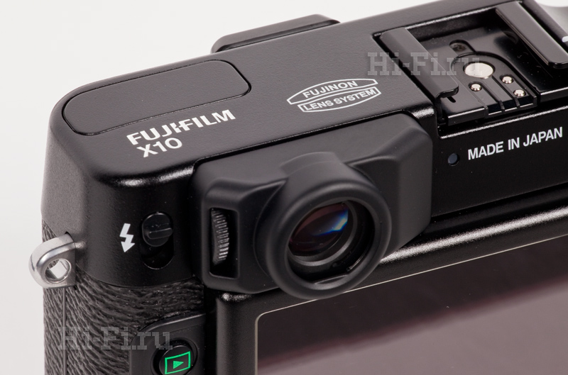

Стилизация под ретро выполнена превосходно: металлический корпус почти лишен пластиковых вставок, а резиновое покрытие вполне правдоподобно имитирует натуральную кожу.  Корпус модели имеет большую высоту, поэтому смотрится несколько непривычно, но по этой же причине держать его в руках удобно. Из других нетривиальных для современных камер решений можно отметить оптический видоискатель, не связанный с объективом: по сути это отдельный микро-объектив со своим зумом, работающим синхронно с основным.
Насколько хороша такая конструкция? С точки зрения дизайна, оригинальности и соответствия ретро-стилю – безусловно хороша. Однако очень сильные оптические искажения и аберрации, а также невозможность увидеть в точности то, что будет на снимке (видоискатель смещен, относительно оси объектива, вдобавок в широкоугольном положении оптики часть объектива перекрывает правый нижний угол картинки) делают видоискатель, скорее, прикольным бонусом, чем реально полезным инструментом контроля. Впрочем, на ярком солнце даже такому глазку радуешься искренне, ведь на дисплее под прямыми лучами – и касается это любой камеры – почти ничего не видно. Сам дисплей, к слову, вполне приличный – крупный и четкий.

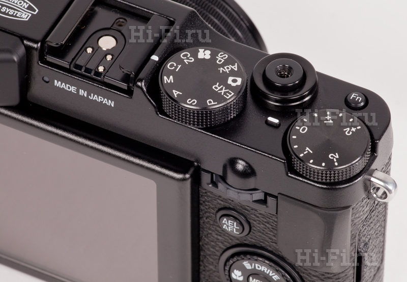

Однако в следовании за выбранной дизайнерской концепцией конструкторы решили не делать его поворотным, как и сенсорным. И не надо! Ведь кнопочек и крутилок на корпусе Fujifilm X10 просто море: четырнадцать и четыре соответственно. Это не считая фиксатора подъема вспышки и поворотного рычажка выбора режимов фокусировки.

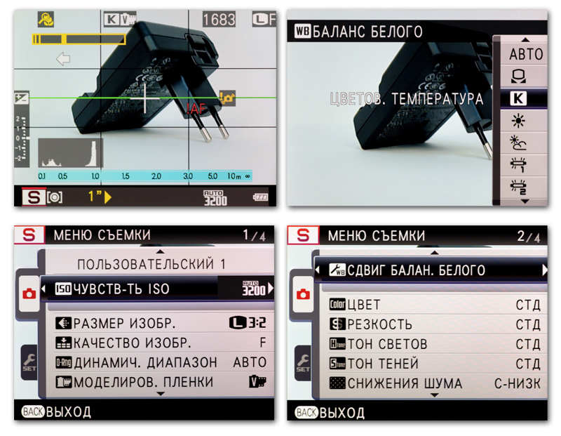

Поначалу в таком многообразии путаешься, зато после привыкания любую настройку меняешь за считанные секунды. А еще у Fujifilm X10 есть башмак для внешней вспышки (встроенная, напомню, тоже имеется) и шильдик Made in Japan, то и другое весьма приятно. Экранное меню полностью удовлетворило меня перечнем настроек, поводов для критики нет.
12-мегапиксельная матрица EXR CMOS по своему размеру (2/3”) крупнее, чем у цифрокомпактов, но меньше, чем у «кропнутых» DSLR и некоторых системных камер. В данном случае кроп-фактор равен 3,93. Оптика – несменная. Встроенный объектив Fujinon Super EBC с ручным приводом трансфокатора обеспечивает диапазон фокусных расстояний 28-112 мм в полнокадровом эквиваленте, максимальная диафрагма – F2-2,8.  Объектив складной, поэтому в транспортировочном положении Fujifilm X10 с надетой крышкой имеет толщину на оптической оси всего 59 мм. Кстати, именно положение объектива (транспортировочное или рабочее) подсказывает камере, когда включаться или выключаться: отдельной кнопки или тумблера для этого не предусмотрено.
