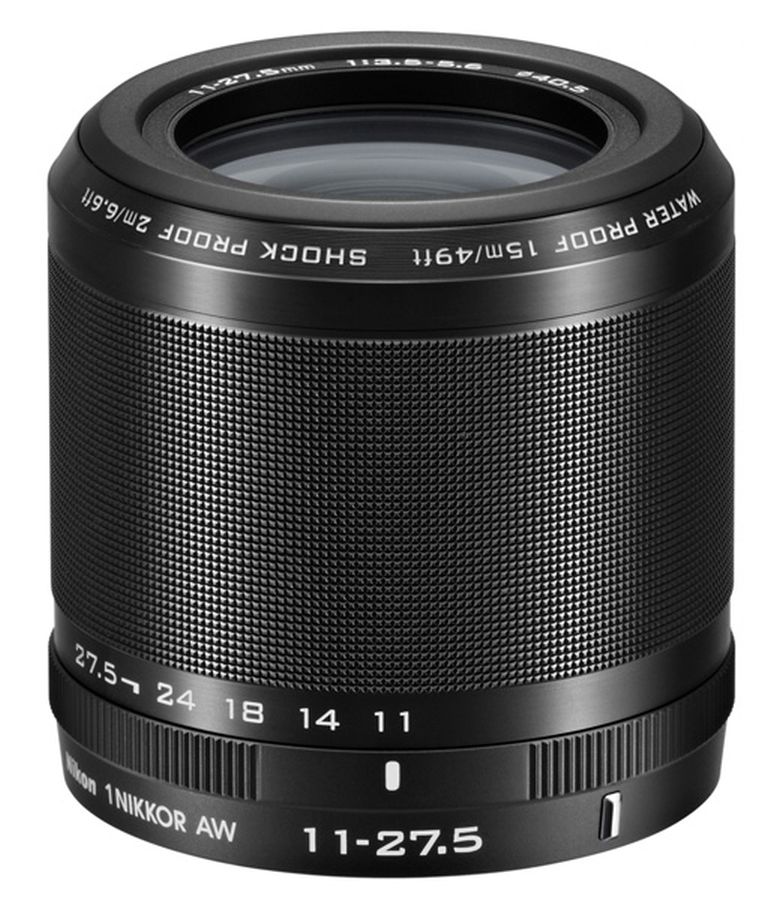

Разумеется, защищенный фотоаппарат должен комплектоваться соответствующими объективами. В качестве базового Nikon использует зум-объектив с фокусными расстояниями 11 ― 27,5 мм (29,7 — 74,25 мм в 35-мм эквиваленте) и светосилой f/3,5 ― f/5,6, также доступен и “блинчик” с ФР 10 мм (ЭФР 27 мм). Следует учесть, что данные объективы совместимы только с камерой Nikon 1 AW1, то есть их нельзя использовать с обычными фотоаппаратами серии Nikon 1. А вот объективы для камер данной линейки без проблем можно использовать с Nikon 1 AW1, но, естественно, лишь в обычных условиях ― никаких падений, погружений в воду и пыли в больших количествах.

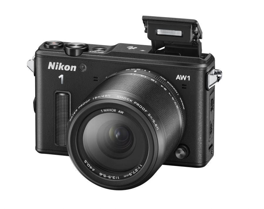

Внешне новинка выполнена в одном стиле с камерами Nikon 1 J1 и J3, хотя AW1, естественно, немного крупнее и поэтому удобнее лежит в руке, в том числе и благодаря специальному утолщению на передней панели. Также не стоит забывать, что в Nikon 1 AW1 появился и GPS-модуль, который, к слову, поддерживает и российскую спутниковую систему навигации ГЛОНАСС. Задняя поверхность камеры по сравнению с той же J3 получила существенно больше элементов контроля, которые, следует признать, не слишком удобны в использовании из-за своих миниатюрных размеров. Габариты Nikon 1 AW1 составляют 114x72x37 мм ― данная всепогодная камера компактнее многих обычных беззеркальных конкурентов, да и по размерам “тушки” не сильно отличается от компактов.

Корпус Nikon 1 AW1 из металлических панелей, покрытых черной матовой краской, производит впечатление крепкой и добротной вещи ― вполне ожидаемо для камеры, которая способна пережить падение с высоты двух метров. Оба отсека — для аккумулятора с картой памяти и для подключения HDMI- и USB-кабелей — оснащены замками с двухступенчатой блокировкой, так что случайно их открыть при съемке под водой не получится. Трехдюймовый экран Nikon 1 AW1 покрыт толстой защитой, так что он надежно защищен от различных механических воздействий. Разрешение дисплея — 921 тысяча точек, он отличается хорошей цветопередачей, неплохой контрастностью и имеет большие углы обзора, да и при падении солнечных лучей информация остается читаемой ― в общем, никаких нареканий.

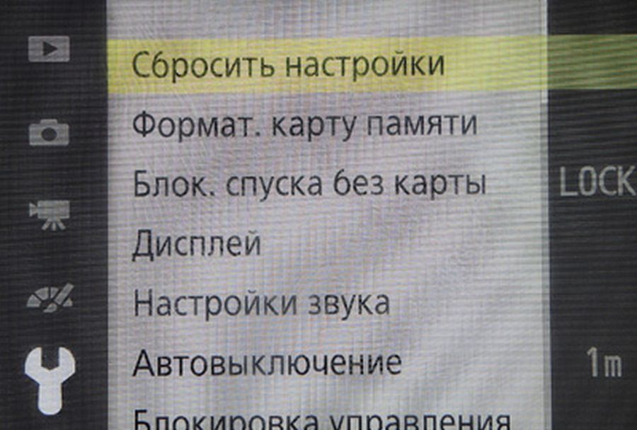

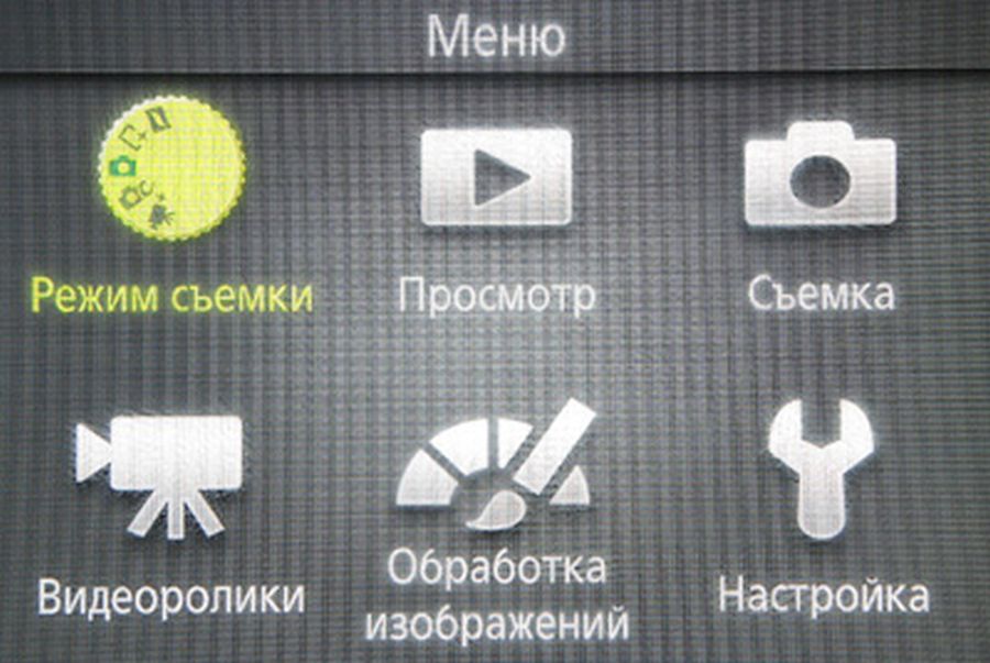

На верхней панели камеры с правой стороны расположены клавиши включения, спуска завтора, а также отдельная крупная клавиша видеозаписи. С левой находится подъемная вспышка, активируемая специальной кнопкой. Любопытно, что вспышку можно использовать и при съемке под водой, что весьма кстати, потому как света в таких условиях обычно маловато. На тыльной стороне Nikon 1 AW1 сосредоточены основные органы управления процессом съемки. К сожалению, привычного диска выбора режимов тут нет, так что придется постоянно заходить в меню, что поменять параметры съемки. Впрочем, есть и более простой способ изменения режимов съемки или других параметров. Функция под названием “Action Control” позволяет делать это простым наклоном камеры. Нужно лишь зажать специальную клавишу на задней панели и повернуть камеру таким образом, чтобы стрелка указывала на необходимый режим съемки. Достигается подобная функциональность за счет наличия в камере акселерометра. Надо сказать, отличное подспорье при работе с камерой в перчатках.
