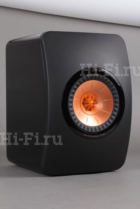

Небольшие очень симпатично выглядящие колоночки оказались неожиданно тяжелыми. Выпуклая передняя панель в стиле «грудь колесом» сделана для формирования более равномерного поля излучения, без отражений от острых граней и углов. Изогнутая форма также обеспечивает большую жесткость кабинета и отсутствие вибраций. Несмотря на внешнюю компактность, внутри корпус устроен весьма сложно. Четыре стальных стержня-стяжки по углам пронизывают его насквозь, от задней панели до передней (видимые сзади отверстия, прикрытые в декоративных целях резиновыми заглушками, — это вовсе не опции подвески на стену, как можно подумать вначале, а именно выходы стягивающих стержней). Внутри установлена конструкция из стыкующихся под прямым углом очень толстых сэндвичей переборок, усиливающих корпус и наделяющих его дополнительной жесткостью. В этой конфигурации сделаны проемы под порт ФИ сзади и коаксиальный динамик спереди, а также круглые отверстия в самих панелях, обеспечивающие сообщение воздуха в отдельных частях колонки (фактически разделенной переборками на четыре неравные части). Спереди тоже установлена плита из демпфирующего материала, а по бокам размещены платы кроссовера, так что в итоге свободного пространства внутри колонки практически не остается. KEF утверждает, что предпринятые меры по укреплению и виброизоляции кабинетов эффективно устраняют окрашивание звука в среднечастотном диапазоне. Причем для выбора оптимального архитектурного решения традиционно (а в контексте этого производителя, я бы даже сказала, исторически) использовалось компьютерное моделирование корпусов и портов фазоинверторов. Впоследствии, при прослушивании записей симфонического оркестра, подтвердилось, что добротные кабинеты демонстрируют похвальную инертность — они, что называется, ни разу не дрогнули, даже при весьма высоких уровнях подводимого сигнала.

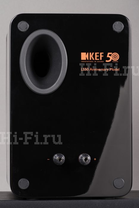

Труба (в данном случае ее лучше назвать воронкой) порта фазоинвертора, выходящего назад, имеет эллиптическое поперечное сечение и мягкое внутреннее горло из поролона. По фотографиям на сайте KEF видно, что порт имеет симметричную конструкцию и внутри мягкая труба заканчивается таким же раструбом, какой выведен и наружу. Эти расширения призваны убрать турбулентность выходящего воздушного потока и обеспечить его свободное продувание без сопровождающего шума.

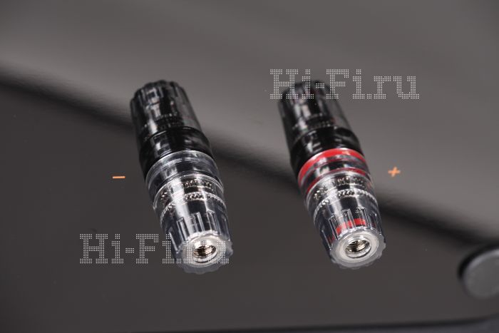

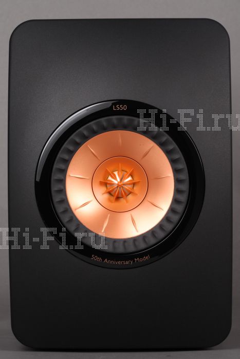

Коаксиальный динамик выполнен в русле идей, использованных в современной топ модели Blade (и воспроизведенных в упрощенном виде, например, в колонках серии R). Купол твитера с характерной радиальной насечкой установлен в центре конуса мидвуфера и прикрыт решеткой волнореза в виде мандариновых долек. Алюминиевый коаксиал (конус мидвуфера сделан из магниево-алюминиевого сплава), имеющий желтый цвет с легким красноватым оттенком, выглядит на фоне черных блестящих кабинетов очень жизнерадостно и вызывает игривые ассоциации с круглыми головками подсолнухов. Сзади под портом фазоинвертора смонтирована одна пара акустических терминалов. В целом колонки в черном рояльном лаке и с юбилейными надписями по ободку динамика и на корпусе выглядят именно как конфетка — и со стороны посмотреть приятно, и вблизи никакой небрежности не обнаруживается.

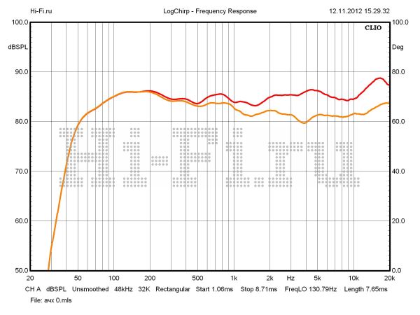

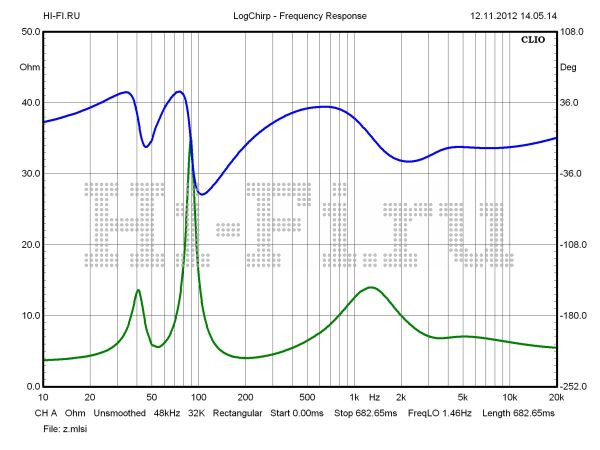

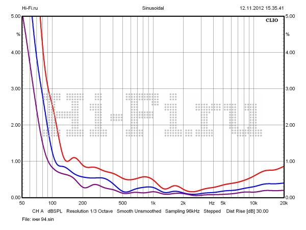

Характеристики KEF LS50 подтверждают высокий статус известной компании. АЧХ колонок стабильна во всем интервале рабочих частот. Неравномерность в речевом диапазоне не превышает ±1,1 дБ, а на высоких частотах ±1,3 дБ. Горизонтальная дисперсия также достойна похвалы и за равномерность, и за отсутствие проблем в тональном балансе при излучении под углом (рис. 2, оранжевая кривая для 45 градусов от оси). Нижняя граничная частота составляет 63 Гц по уровню –3 дБ (43 Гц по –10 дБ). Чувствительность соответствует заявленным 85 дБ. Среднее значение модуля импеданса составляет 7,3 Ом, минимум не опускается ниже 4 Ом (рис. 1). Нелинейные искажения при малых и средних громкостях образцово низкие (рис. 3). Средняя величина КНИ при звуковом давлении 88 дБ в полосе частот от 100 Гц до 10 кГц равна 0,36%. При дальнейшем увеличении уровня громкости в НЧ-диапазоне образуется проблемная область, хотя это едва ли будет как-то особо заметно на слух в силу достаточно быстрого падения отдачи АС по басу.
