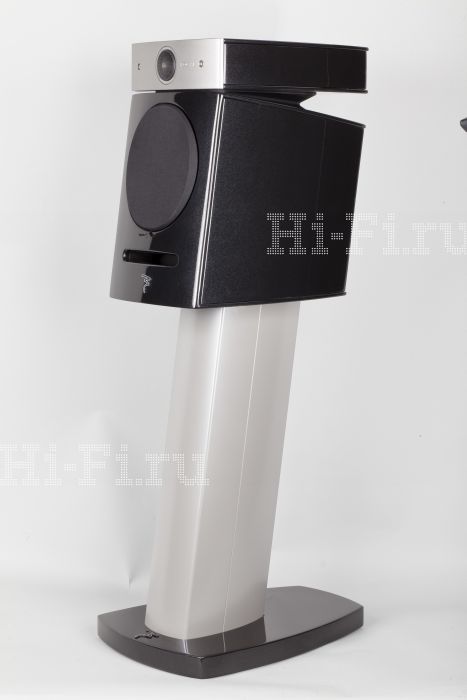

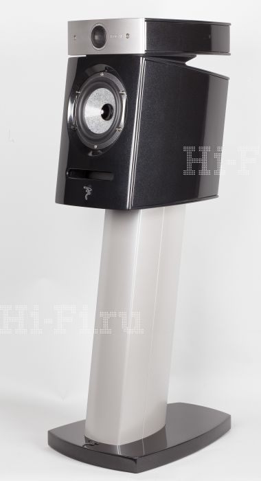

Однако тем, кому довелось в свое время слышать первую версию JMLab Micro Utopia, подобная постановка вопроса показалась бы оскорбительной. Всякая же последующая модификация легендарных мониторов становилась только лучше. Focal Diablo Utopia — новая концентрация инженерной мысли французской компании в компактном объеме. Легкого прикосновения к глянцевой поверхности колонок достаточно, чтобы почувствовать всю серьезность конструкции. Нет даже необходимости в традиционном постукивании по корпусу, чтобы убедиться в его абсолютной инертности. В отличие от старшей модели линейки Utopia последнего поколения, Diablo не дает пользователю возможности дополнительно фокусировать излучение динамиков путем их ориентации в вертикальной плоскости. Тем не менее каждый излучатель здесь тоже заключен в свой отдельный отсек, однако две части корпуса не могут смещаться друг относительно друга. Кромки кабинетов покрыты интересным составом, внешне похожим на рояльный лак, но слегка липким на ощупь. Он не только помогает при перемещении акустики — благодаря ему у АС гораздо меньше шансов выскользнуть из рук, но и явно способствует борьбе с резонансами. Хотя и без этого покрытия корпус напоминает монолит.

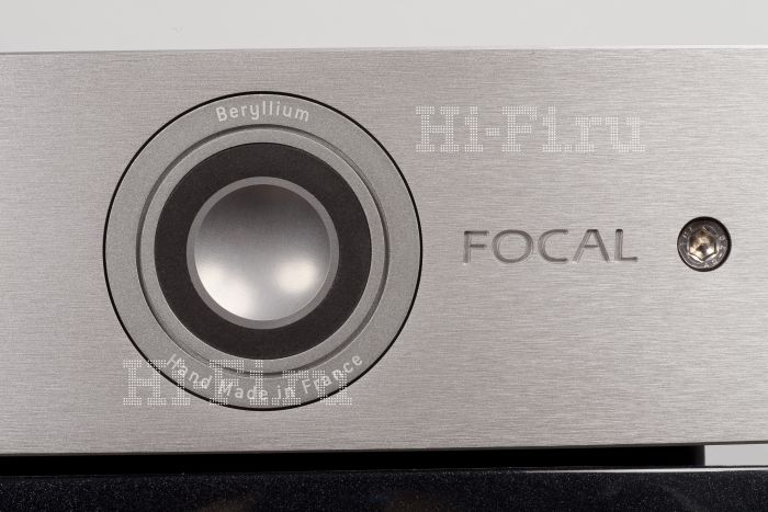

Низко- и среднечастотную части диапазона озвучивает традиционный для Focal динамик с удивительно легким и одновременно жестким 165-мм диффузором, состоящим из двух слоев стекловолокна с прослойкой из синтактической пены и закрепленным на полуволновом подвесе. Еще одна отличительная особенность динамика — его магнитная система Power Flower. Действительно, по форме она напоминает цветок из шести лепестков-магнитов. Такая конструкция позволяет не только увеличить мощность, но и лучше сфокусировать магнитное поле. Как мы увидим в дальнейшем, плюсы подобного решения слышны «невооруженным ухом». Щелевой порт фазоинвертора выведен на переднюю панель. Высокочастотная секция включает в себя знаменитый твитер IAL-2 с инвертированным куполом из бериллия, заключенный, как уже говорилось, в свой отдельный корпус. Магнитная система сделана в форме реактивного сопла Лаваля, а объем за ней работает как резонатор Гельмгольца, настроенный на частоту резонанса твитера. Это способствует существенному снижению искажений в ВЧ-диапазоне. Хрупкий купол из бериллия заботливо прикрыт изящной сеточкой, снимать которую для прослушивания совершенно необязательно — ее влияние на звук практически незаметно. Фигурный же гриль, закрывающий СЧ/НЧ-динамик, легко снимается с крепежа, для этого надо лишь аккуратно, но уверенно потянуть за специальное ушко. Еще одна важная деталь — постаменты для АС. В принципе ничто не может помешать вам приобрести продукцию любой специализированной фирмы, однако предлагаемые Focal стойки настолько идеально гармонируют с колонками и так эффективно помогают раскрыть их потенциал, что искать добра от добра я бы не советовал. Тем более что продаются они по вполне разумной цене, учитывая класс Diablo Utopia.

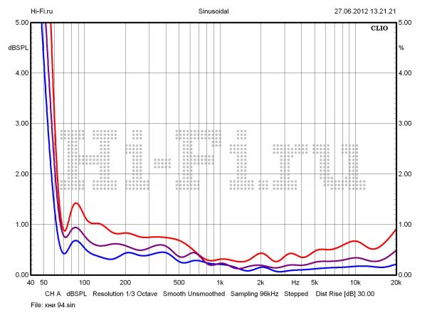

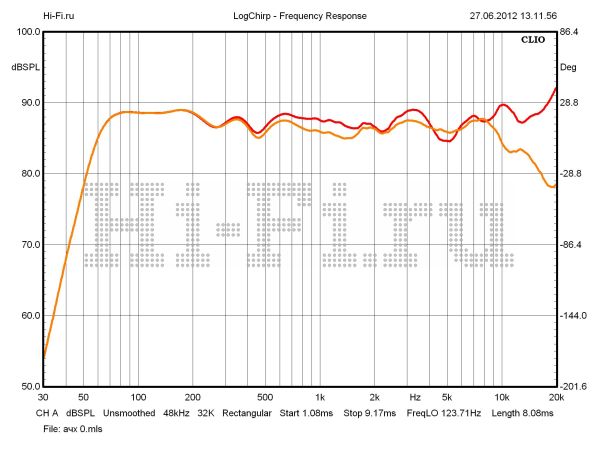

График модуля импеданса акустической системы Focal Diablo Utopia условно можно разбить на два широких стабильных участка. Первый, низкоомный, с минимумом на отметке 4,1 Ом, охватывает среднечастотный диапазон. Второй приходится на область высоких частот, максимальное сопротивление здесь составляет 15,6 Ом (рис. 1). Подобный разброс значений вкупе с поведением электрической фазы вряд ли создаст сколь-нибудь существенные сложности для транзисторного усилителя. Амплитудно-частотная характеристика демонстрирует стабильный ход во всей полосе рабочих частот при различных отклонениях от оси излучения, что говорит о широком угле направленности АС (рис. 2). Неравномерность в диапазоне СЧ не превышает +/-0,9 дБ. Чувствительность при подводимой мощности 1 Вт на 1 м равна 88 дБ. Искажения при низких и средних громкостях проявляются в крайне малой степени. При увеличении звукового давления до 94 дБ в области верхнего баса наблюдается опасное приращение КНИ, но и в этом случае показатель ниже порога различимости (рис. 3).
