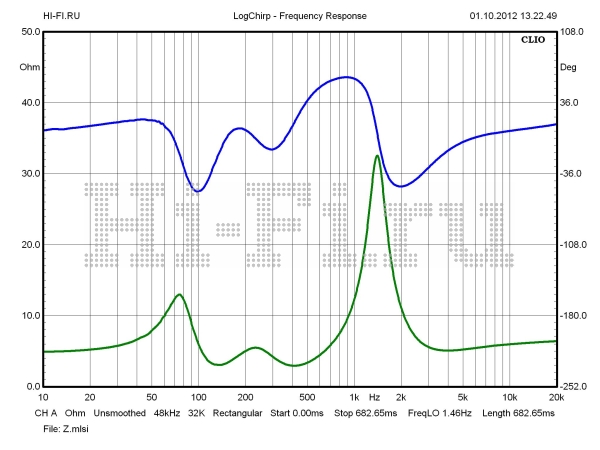

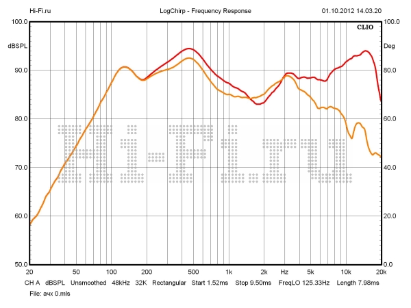

Импеданс акустической системы BG Radia FS-420 сохраняется стабильным на широком участке среднечастотного диапазона, имея значение около 4 Ом (рис. 1). В этой области располагается и его минимум в 2,9 Ом (410 Гц). В остальной части воспроизводимого частотного диапазона показатель имеет более высокие значения. Одиночный пик в области НЧ характерен для закрытой конструкции басовой секции. Интегрированные в АС кроссоверы обеспечивают весьма точное согласование всех излучателей, но при практическом применении акустики амплитудно-частотная характеристика будет отличаться от представленной на рис. 2. Для этого есть несколько причин. Во-первых, различный тип излучателей и, соответственно, различная форма звуковой волны. Во-вторых, конструкция системы: здесь и низко расположенные басовые динамики, и полностью открытые пленочные драйверы. Указанные факторы требуют очень внимательно отнестись к позиционированию колонок относительно слушателя и их расположению в конкретном помещении. Неоспоримым достоинством является низкий уровень привносимых искажений в широком динамическом диапазоне. На рис. 3 представлены величины КНИ при различных уровнях звукового давления (82, 88, 94 дБ). Несложно заметить, что приращение коэффициента во всех случаях либо отсутствует, либо несущественно мало.
