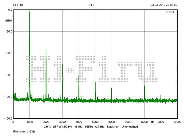

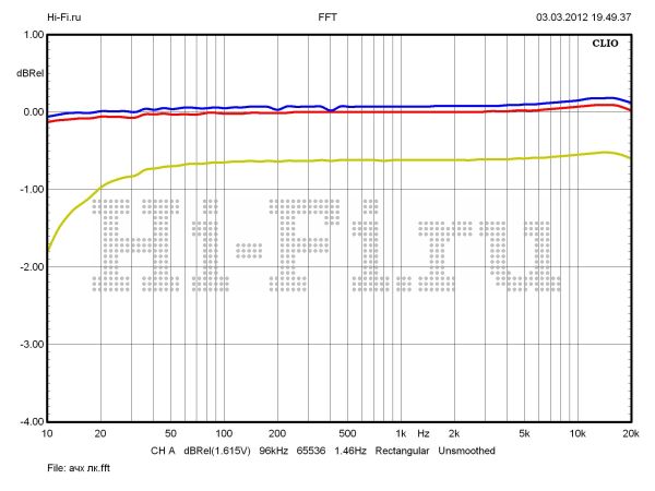

Максимальный уровень выходного сигнала Vincent T.A.C. C-35 чуть выше стандартного значения — 2,29 В. Выходное сопротивление больше заявленного производителем, и так высокого (950 Ом по измерениям против 600 Вт в паспорте), и стабильно практически во всей полосе воспроизводимых частот, за исключением нижней октавы, где оно растет, становясь в полтора раза больше на частоте 20 Гц. Об этом свидетельствует график АЧХ (рис. 1), снятый при нагрузке 7,5 кОм (желтый граф). Красным и синим показаны характеристики для левого и правого каналов соответственно (50 кОм). Отметим достаточно малые неравномерность (0,17 дБ) и разбаланс каналов (0,08 дБ). Повышенный уровень нелинейных и интермодуляционных искажений, характерный для лампового выходного каскада, заметно зависит от уровня записанного сигнала. КНИ на 1 кГц по уровню –3 dBFS составляет 0,17% (рис. 2), хотя ниже –6 dBFS измеряется уже сотыми долями процента. Рис. 3 демонстрирует разностную составляющую для комбинации сигналов 19 и 20 кГц.
