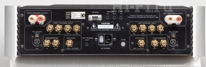

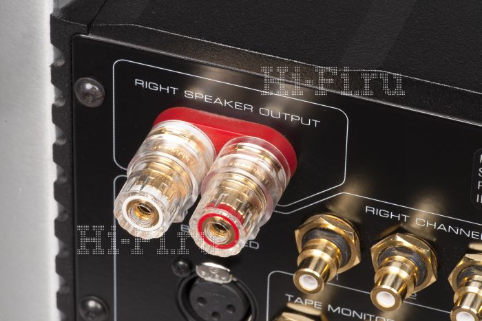

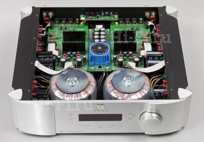

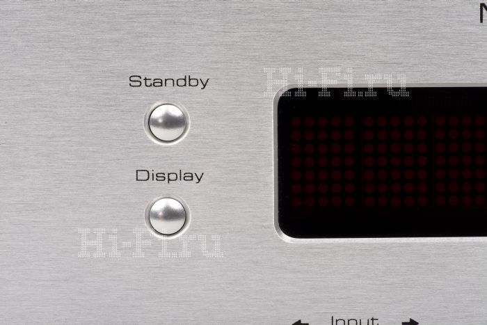

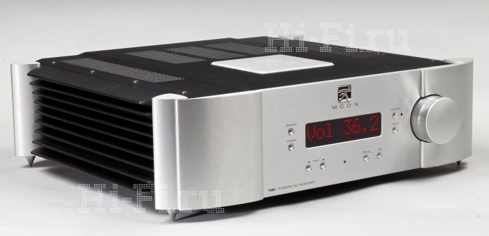

Извлекать усилитель из коробки желательно вдвоем — в одиночку даже взрослому мужчине сделать это проблематично, тем более что в основании почти тридцатикилограммовой махины торчат острые ножки-конусы (потом под них надо будет подложить монетки либо специальные шайбы, чтобы не повредить поверхность стола или полки). Внешний вид монстра солиден и по-своему привлекателен. Лицевая панель изготовлена из трех обработанных фрезой толстых деталей из алюминия. В ее центре расположен большой матричный дисплей, выводящий крупные символы красного цвета, которые легко читаются при дневном свете и не раздражают в темноте. По бокам и под дисплеем вкраплены восемь чуть выпуклых кнопочек и голубой светодиод. Этого набора вполне достаточно для полноценного управления MOON Evolution 700i. Курьезно, но пульт ДУ усилителя сотрудники полиции при досмотре могут принять за серьезную и увесистую колотушку из металла. Рекомендуем не выносить ее из дома, а также убирать подальше от маленьких детей. Однако такова уж стратегия дизайна в мире High End — все должно быть большим и тяжелым. Коммутационная панель насыщена интерфейсными разъемами. Забегая вперед, скажем, что усилитель имеет полностью балансную конструкцию и реализован по принципу «двойное моно». Для минимизации влияния каналов друг на друга их электронные платы разнесены по разным сторонам шасси. А для укорачивания путей сигналов входные и выходные клеммы разделены и на коммутационной панели, то есть все клеммы и разъемы для обслуживания правого канала расположены на задней стенке корпуса справа, а левого — слева. Таким образом, здесь нет привычных стереопар. О симметричной схеме мы уже сказали, поэтому два балансных входа на разъемах XLR, также разнесенных в противоположные стороны коммутационной панели, к вашим услугам. Корпус выполнен из стали, выкрашенной в черный цвет; на верхней его крышке (а производитель явно не экономил на металле) красуется массивный прямоугольный шильдик с эмблемой фирмы. Боковины ощерились ребрами радиаторов, отводящих тепло от выходных каскадов. Трансформаторов питания здесь тоже два — у каждого канала усиления свой. Сконструированы мощные тороидальные трансформаторы таким образом, что препятствуют выделению тепла и минимизируют влияние магнитного поля и электрического излучения. Секция предварительного усиления расположена на отдельной плате, что исключает наводки на соседние модули аппарата. Контроллер SimLink обеспечивает оба вида коммутации, балансную и небалансную, позволяющие работать с другими компонентами MOON. Высокотехнологичный регулятор громкости M-eVOL2 на чипе MDAC предоставляет 530 уровней усиления, что позволяет предельно точно регулировать силу звука без каких-либо искажений (такой же использован и в референсном предварительном усилителе Simaudio MOON P-8). За усиление отвечают фирменные биполярные транзисторы, по шесть на каждый канал, — они обеспечивают беспрецедентную линейность сигнала и глубочайший бас. Печатные платы имеют четыре слоя, дабы пути между деталями были более короткими, а сами дорожки сделаны из чистой меди. Эти технологические решения позволяют добиться непревзойденной аккуратности и передачи всего драматизма музыкальных произведений, не говоря уже о значительном улучшении отношения сигнал/шум. Платы выполнены в симметричном дизайне. Крайне жесткая конструкция шасси минимизирует внешние вибрации. Из интересных сервисных функций стоит упомянуть M-Lock — пользователь может ограничить максимальный уровень громкости, что в таком мощном устройстве весьма полезно.

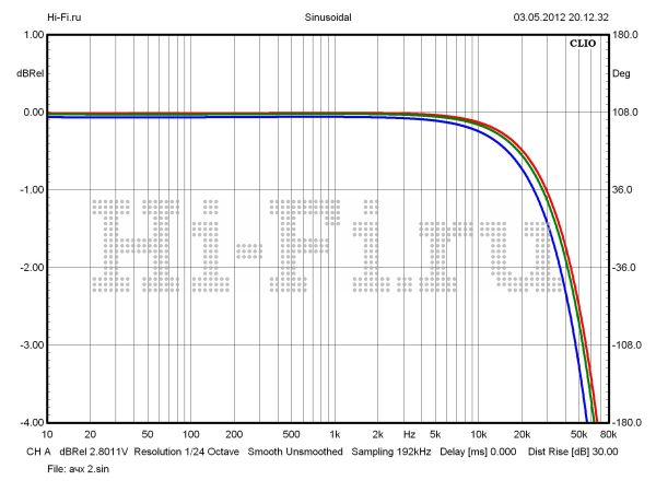

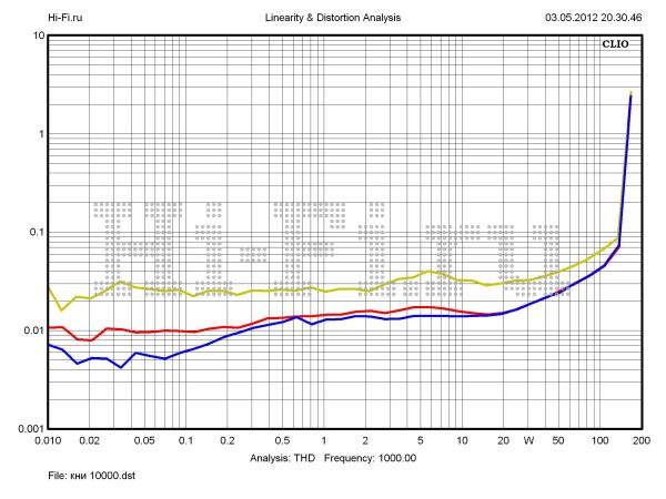

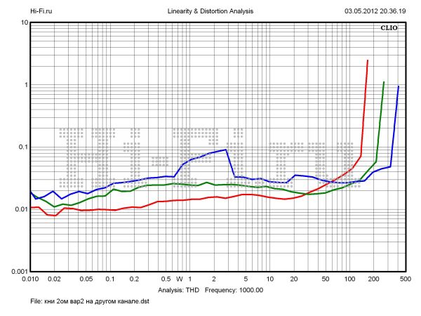

На рис. 2 и 3 показаны значения нелинейных искажений усилителя Simaudio MOON Evolution 700i при различных нагрузках и частотах сигнала. Нетрудно заметить, что указанный параметр ведет себя очень стабильно и при различных комбинациях КНИ не превышает 0,05% в рабочем диапазоне выходных мощностей. Аппарат превосходно справляется с низкоомным балластом, отдавая на 2 Ом почти 400 Вт. Учитывая низкое выходное сопротивление (коэффициент демпфирования равен 940) можно смело утверждать, что Simaudio MOON 700i прокачает любую акустическую систему. Неравномерность амплитудно-частотной характеристики в полосе звуковых частот не превышает 0,5 дБ. Верхняя граничная частота по спаду –3 дБ составляет 55 кГц (рис. 1). Следует отметить продуманность конструкции и великолепную точность в настройке и подборе компонентов. Разбаланс сигнала между каналами — не более 0,01 дБ, а уровень проникновения между ними фиксируется лишь в области высоких частот и на 10 кГц не превышает –95 дБ. Шумовая планка располагается ниже значения полезного сигнала на отметке –107 дБА.
