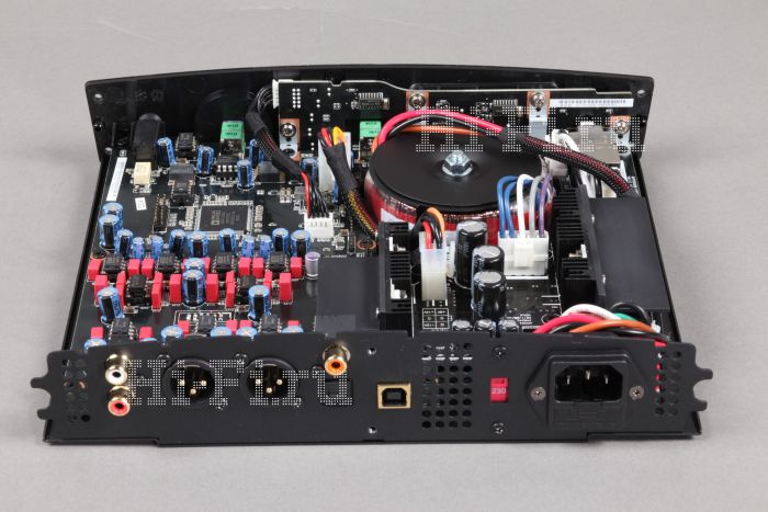

В увесистом металлическом корпусе разместились блок питания на базе тороидального трансформатора, конвертеры Burr-Brown PCM1795 (по одному на каждый из двух каналов) и полноценный усилитель для наушников на дискретных элементах, к тому же с отдельным регулятором громкости. Уровень основных аналоговых выходов меняется другим потенциометром, что позволяет использовать устройство еще и как предварительный усилитель. Аппарат способен обрабатывать цифровые потоки с параметрами вплоть до 24 бит / 192 кГц, причем слушателю предлагаются отключаемый восьмикратный синхронный апсемплинг и возможность настройки звучания без помощи эквалайзера, оказывающего отнюдь не положительное влияние на уровень искажений. Каким образом? Внутри ASUS Xonar Essence One трудятся целых одиннадцать операционных усилителей (ОУ), и все они съемные.
Различные их комбинации как раз и влияют на тональный баланс, детализацию, сцену, динамику. Всеми перечисленными достоинствами обладает даже базовая версия ASUS Xonar Essence One за 17 000 руб., поводом же для написания статьи послужило появление новейшей ее модификации с приставкой Plus Edition. Любопытно, что сам аппарат в коробке точно такой же, зато в комплект поставки включен ларчик с шестью более качественными ОУ — двумя NS-LM4562NA и четырьмя TI-OPA2132PA, а также инструменты для их замены.

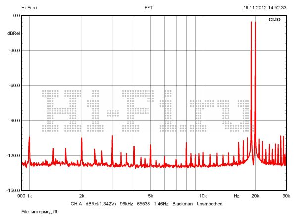

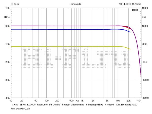

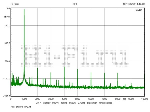

Верхняя граница рабочего диапазона ASUS Xonar Essense One при отсечке –1 дБ составляет 35 кГц, неравномерность АЧХ не превышает 0,11 дБ. Спектр сигнала 1 кГц, представленный на рис. 1, не совсем идеален, однако гармоники располагаются ниже уровня –100 дБ, и их суммарное значение не поднимается выше 0,001%. Коэффициент интермодуляционной составляющей для комбинации частот 19 и 20 кГц — не более 0,003% (рис. 3). На выходе для наушников сигнал разгоняется до 6,8 В, что при выходном сопротивлении 10,5 Ом на 600-омные головные телефоны позволит отдать до 75 мВт. Если же использовать наушники с импедансом до 200 Ом, то запас громкости кажется безграничным. Разбаланс между каналами на этом выходе составил 0,19 дБ (рис. 1). На последнем рисунке, помимо АЧХ левого и правого канала (красная и синяя кривая соответственно), желтым показана характеристика при нагрузке 75 Ом. Взаимопроникновение на 10 кГц составляет  –90 дБ.
