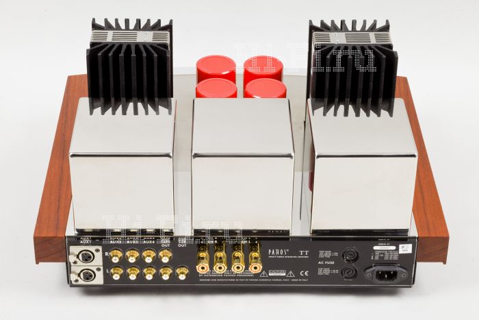

Аудиопроизводители часто патентуют свои ключевые схемные решения, но специфическая изюминка, составляющая суть патента, не всегда доступна глазу. Она может быть запрятана где-то глубоко внутри корпуса, а некоторые фирмы предпринимают и дополнительные меры, препятствующие разглядыванию важных узлов любопытствующими. Однако у итальянского красавца Pathos T.T. Anniversary все совсем не так. Набор элементов, играющих ключевую роль в технологии INPOL®, виден при первом же взгляде на аппарат. Первый — две лампы в каскаде предварительного усиления, в соответствии с гибридной философией. Второй — две высокие ребристые башни, отлитые из толстого, чуть шершавого чугуна (давшие усилителю название T.T., или Twin Towers). Они служат для охлаждения полевых МОП-транзисторов выходных каскадов, смонтированных на вертикальных печатных платах прямо внутри этих башен. Третий — четыре гигантских конденсаторных банки. И, наконец, четвертый — три здоровых стальных кожуха на заднем плане. Под центральным прячется трансформатор источника питания для транзисторного каскада на 400В∙А. А два боковых — вовсе не согласующие выходные трансформаторы, и не входные для других каскадов. Там стоят два солидных дросселя, очень тяжелых и весьма недешевых. И вот с ними-то и связан пресловутый патент INPOL®.
Интегрированный усилитель Pathos T.T. Anniversary работает по гибридной схеме. Входной ламповый каскад — полностью балансный, на двух подобранных 12AX7 саратовской фирмы Sovtek. Усилитель мощности — однотактный в чистом классе А, содержащий по три МОП-транзистора на канал. Тщательный подбор транзисторов и ручная подстройка их коэффициента усиления позволяют обойтись без общей ООС, ограничившись местными. Но это все не самые экзотичные вещи, они встречаются и у других фирм. Запатентованное Pathos решение — дроссельная нагрузка выходного каскада, которая в паре с запараллеленными емкостями (теми самыми наружными гигантскими конденсаторами Intelcond AYX-HR, алюминиевыми электролитическими, с номиналом 33 000 мкФ каждый, по паре на канал) создает «энергозапасающий контур», работающий при отсутствии сигнала с выходных транзисторов. По утверждению фирмы, суммарный импеданс этих катушек, плюс емкости, плюс сопротивление подключенной акустики подобран таким образом, что ток через выходные транзисторы практически не меняется. То есть контур следовало бы расценивать в том числе как универсальный согласователь нагрузки. Тем не менее моделирование подобного каскада демонстрирует на первый взгляд отсутствие заявленного режима работы, что неоднократно обсуждалось в специализированной прессе и в Интернете. Впрочем, при этом практически все без исключений отмечали удивительную прозрачность и низкий уровень искажений у усилителей, сделанных по данной философии. Любители поточить зубы о разнообразные схемотехнические задачки могут самостоятельно придумать мотивацию такого решения или же попытаться смоделировать его на компьютере (как сделал бессменный глава измерительной лаборатории нашего журнала Владислав, увлеченный спорами о Pathos). В помощь интересующимся можно посоветовать известный интернациональный форум самодельщиков www.diyaudio.com, на котором была, наверное, самая оживленная в Сети дискуссия о технологии INPOL, где участвовали известные схемотехники. А мы продолжим описание собственно усилителя Pathos T.T.

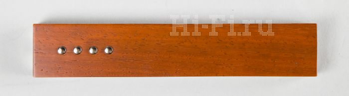

При изготовлении его корпуса использовались разные материалы — сталь (шлифованная, хромированная и ламинированная), уже упоминавшийся чугун, алюминий и дерево. Зауженная нижняя часть, сделанная из толстых стальных листов, заканчивается четырьмя стальными же точеными ножками. Великолепно обработанные деревянные бруски боковин гармонируют с таким же пультом ДУ.

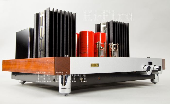

На алюминиевой передней накладке установлены только две ручки — переключатель входов и регулятор громкости; сам регулятор чисто резистивный и при вращении рукоятки издает характерный сухой стрекот. На маленьком двухсимвольном дисплее с красными цифрами показывается текущий уровень громкости.
Работающие полевые транзисторы генерируют изрядное количество тепла, уже через полчаса после включения рука не терпит прикосновения к радиаторным башням. Корпус снизу тоже ощутимо горячий. Возможно, из-за теплопередачи по стальному корпусу задняя ламинированная монтажная панель прикрыта 6-мм прозрачной акриловой плитой, в которой имеется множество отверстий под клеммы и разъемы. Все они, кстати, очень приличного качества, а массивные акустические и вовсе великолепны. Внутренняя разводка сделана серебряным кабелем.
За счет продуманного дизайна усилитель выглядит тонким и устремленным вверх. Черная незаметная нижняя часть корпуса и яркая доминанта — серебристая алюминиевая полоса спереди — вкупе с деревянными боковинами исключительно хорошо маскируют истинные размеры устройства. Pathos T.T. чрезвычайно стилен и удачно сочетает классику и модерн, в его внешности есть острые штрихи наподобие блестящего хрома, контрастирующего с брутальным черным чугуном, а также встроенных стальных пик, ограждающих лампы. Последние чуть похожи на каркасы, которые ставят вокруг молоденьких деревьев, так что, с поправкой на стекло и сталь, входные лампы тоже кажутся словно растущими под защитой на зеркальной поверхности и расцветающими звучанием при включении аппарата.

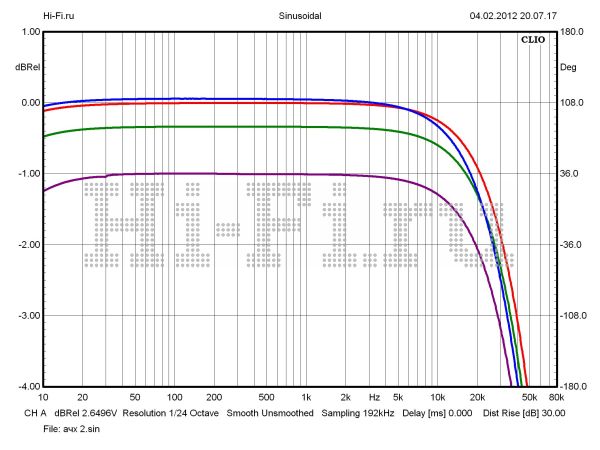

По численным значениям ряда характеристик Pathos T.T. Anniversary находится ближе к ламповым усилителям. Однако поведение амплитудно-частотной характеристики показывает стабильность функционирования усилителя, заметно превышающую таковую у ламповых конструкций. Изменение импеданса нагрузки и увеличение мощности не влияют на спад по ВЧ, который на частоте 20 кГц стабильно чуть меньше 1 дБ, а по нижнему краю на 20 Гц чуть больше 0,05 дБ (рис. 1, левый канал).

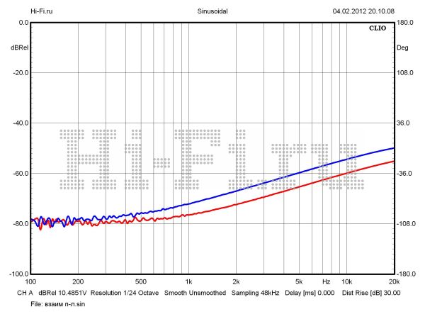

Паспортные данные по выходной мощности совпадают с результатами измерений, если считать, что они приведены для 1 кГц и уровня КНИ в 1%. Коэффициент демпфирования равен 24 ед. Разбаланс каналов в полосе звуковых частот не превышает 0,06 дБ, ослабление проникающего сигнала на частоте 10 кГц не менее 54 дБ (рис. 3).

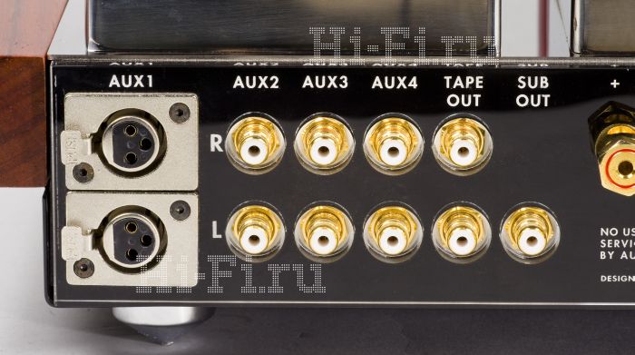

Тип – гибридный интегрированный усилитель | Название – Pathos T.T. Anniversary | Входное сопротивление, кОм – 100 | Выходная мощность (при нагрузке 8 Ом), Вт – 35 x 2 | Частотная характеристика, Гц – 13—78 000 (по уровню ±0,5 дБ) | Гармонические искажения (на полной мощности), % – менее 0,5 | Отношение сигнал/шум, дБ – 90 | Аудиовходы – стереопара XLR, стереопары RCA (4), Tape Loop (RCA) | Энергопотребление (без нагрузки), Вт – 240 | Габариты, см – 59 x 30 x 59 | Масса, кг – 48
