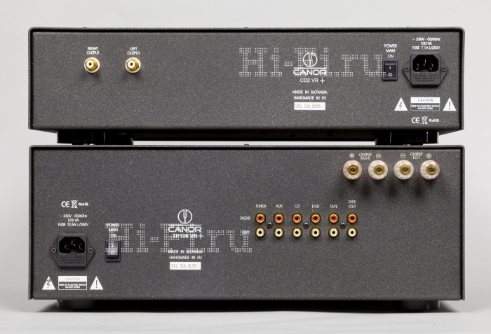

История Canor Audio началась с изготовления аудиокомпонентов по заказу других производителей. Например, достаточно известен факт выпуска фонокорректоров для виниловых проигрывателей ProJect. Первая модель фирменного усилителя, TP101, возникла скорее как реализация хобби основателя фирмы. Выбор чисто ламповой концепции был обусловлен совпадением двух обстоятельств — личными склонностями владельца компании и его персональным пониманием «правильного звука» и переходом в Canor Audio бывшего главного конструктора усилительного подразделения JJ Electronic. Изначально был определен ряд ключевых позиций, которые сохранились и в двух следующих усилителях (фирма не относится к числу тех, кто ежегодно меняет модельный ряд). Среди них — одноблочная конструкция, позволяющая удерживать разумную цену и позиционировать продукцию в среднем, а не в топ-классе. По той же причине пришлось отказаться от балансных входов и дорогих печатных плат. Кроме того, была избрана двухтактная схема работы усилителя для достижения разумно высокой выходной мощности. Ультралинейный режим включения выходных тетродов использовался в русле той же философии, для обеспечения лучшей динамики на разной нагрузке. Зафиксировав эту достаточно старую, зато надежную и отработанную схему, фирма приложила все усилия к извлечению максимума возможного при заданной цене. Подход к реализации питания, подбору деталей и ламп, компоновке и организации внутрикорпусного пространства, исповедуемый Canor Audio, свойственен, скорее, работе продвинутых самодельщиков и штучным экземплярам, а не поточным изделиям с заметными компромиссами. Слово «самодельщик» тут употреблено в самом позитивном смысле, означающем, что вещь делается словно для себя, тщательно и без пренебрежения культурой монтажа и прочими второстепенными, но важными для финального результата вещами. Из не второстепенных можно отметить главную фишку серии VR (Vacuum voltage Regulation), присутствовавшую, впрочем, и у ранних моделей компании, — кенотронное питание анодов ламп, то есть использование электровакуумных диодов для выпрямления переменного входного напряжения. Для не очень мощных ламповых усилителей подобное решение является оптимальным, поскольку кенотрон генерирует более узкий спектр сетевых помех, возникающих при переключении полупериодов работы диода (по сравнению с полупроводниковыми устройствами), и более низкий их уровень. Кроме того, «мягкий старт» (постепенное нарастание напряжения на аноде в процессе разогрева накала кенотрона) дает дополнительный плюс в виде защиты усилительных ламп. В прежних моделях фирмы в схеме двухполупериодного выпрямления использовались по два диода на канал (полпериода работает один диод, следующие полпериода — второй). В новой линейке для этой цели применены двойные диоды (с двумя анодами, подключенными в противофазе). Большой тороидальный трансформатор в блоке питания TP 106 VR+ имеет сердечник, пропитанный в вакуумной камере, во избежание возникновения механического гула при работе под нагрузкой. Для минимизации наведенных помех в самом трансформаторе и в сигнальных цепях, кроме общего экранирующего короба, применяется также изоляция первичной и вторичных обмоток друг от друга двумя слоями медной фольги. Для регулирования напряжения входного и оконечного каскадов используются отдельные обмотки, лампы подключены к ним через высококачественные Mundorf MCap ZN — бессвинцовые станиолевые фольговые конденсаторы с полипропиленовым диэлектриком. Как уже говорилось, выходной каскад функционирует в ультралинейном режиме. Пара выходных согласующих трансформаторов с секционированными бифилярными (параллельными) обмотками имеет катодные отводы от первичной обмотки для организации ООС умеренной глубины. До 20 Вт выходной мощности TP 106 VR+ работает в чистом классе А. более низкий их уровень. Кроме того, «мягкий старт» (постепенное нарастание напряжения на аноде в процессе разогрева накала кенотрона) дает дополнительный плюс в виде защиты усилительных ламп. В прежних моделях фирмы в схеме двухполупериодного выпрямления использовались по два диода на канал (полпериода работает один диод, следующие полпериода — второй). В новой линейке для этой цели применены двойные диоды (с двумя анодами, подключенными в противофазе). Большой тороидальный трансформатор в блоке питания TP 106 VR+ имеет сердечник, пропитанный в вакуумной камере, во избежание возникновения механического гула при работе под нагрузкой. Для минимизации наведенных помех в самом трансформаторе и в сигнальных цепях, кроме общего экранирующего короба, применяется также изоляция первичной и вторичных обмоток друг от друга двумя слоями медной фольги. Для регулирования напряжения входного и оконечного каскадов используются отдельные обмотки, лампы подключены к ним через высококачественные Mundorf MCap ZN — бессвинцовые станиолевые фольговые конденсаторы с полипропиленовым диэлектриком. Как уже говорилось, выходной каскад функционирует в ультралинейном режиме. Пара выходных согласующих трансформаторов с секционированными бифилярными (параллельными) обмотками имеет катодные отводы от первичной обмотки для организации ООС умеренной глубины. До 20 Вт выходной мощности TP 106 VR+ работает в чистом классе А.

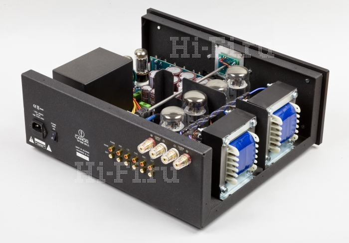

При снятой крышке взору открываются печатные платы с токопроводящими медными дорожками двойной толщины, металлический кожух, скрывающий большой тороидальный трансформатор, батарея крупных конденсаторных банок, группы ламп и два выходных трансформатора. Разные секции для каждого канала — питание, предусиление и оконечные каскады — разделены между собой металлическими экранами по всей высоте корпуса. Исключительно аккуратный монтаж и разводка вкупе с общей компоновкой оставляют ощущение технически красивой вещи, сделанной на очень высоком уровне. Все лампы внутри саратовские; упомянем интересную деталь: для разных стран изготовитель делает комплекты ламп производителей, близких к потребителю территориально (для бывшего чехословацкого рынка и прилегающих районов ставятся лампы JJ Electronic). Своя логика и логистика в этом есть, хотя простор для замены ламп остается всегда. В усилительном каскаде нашего аппарата использованы четыре драйверных триода 12AT7, четыре лучевых тетрода Electro-Harmonix E6550 EH, а в питании — два выпрямительных диода Sovtek 5AR4, по одному на канал. Несмотря на упоминавшиеся выше признаки хорошей самодельной конструкции, по сервису и поддержке, в том числе гарантийной, усилители, разумеется, отвечают строгим брендовым стандартам. Мало того, после сборки и первичного прогрева абсолютно все экземпляры измеряются на принадлежащем фирме комплексе Audio Precision на предмет соответствия заявленных и реальных параметров.
Проигрыватель компакт-дисков CD-2 VR+ оснащен приводом Philips L1210/65, секция ЦАП выполнена на Burr-Brown PCM 1792А (24 бит / 192 кГц). На входе преобразователя ток-напряжение стоят по два операционных усилителя Burr-Brown OPA134PA на канал. Выходной буфер ламповый, и снова на саратовских Electro-Harmonix — двух 12AX7 и двух 6922. Питание, естественно, кенотронное, на одном двойном выпрямительном диоде EZ81. Мощный и сложно организованный трансформатор имеет восемь вторичных обмоток (отдельно на сервисные цепи, операционники и две для двух анодов кенотрона). Из присутствующих на рынке современных версий лампы EZ81 имеются саратовский вариант Electro-Harmonix и словацкий JJ Electronic (близкая копия Tesla). Однако, по заявлению производителя, в CD2 VR+ работает оригинальный Tesla NOS. Как и в усилителе, после него установлены конденсаторы Mundorf MCap ZN. Напряжение на выходе плеера превышает стандартное значение и составляет, по данным Canor Audio, 2,9 В RMS, что точно совпадает с нашими лабораторными измерениями.
Если искать отличия версии VR с плюсом в индексе от базовой, то они заключаются в тщательном подборе ламп в усилительных каскадах, конденсаторах Mundorf после кенотронов и предварительном прогреве. Кроме того, в «плюсовой» версии усилителя иной квартет оконечных ламп — 6550, а не 6L6GC, и несколько увеличилась выходная мощность. Все эти изменения вылились в увеличение стоимости обеих моделей на 600 евро.

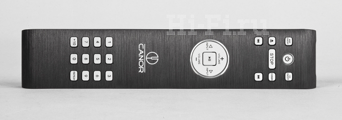

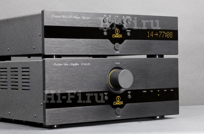

Солидные и увесистые аппараты имеют единый оригинальный дизайн. В его основе лежит сочетание черного и желтого — желтой цветовой индикации и черных алюминиевых корпусов со шлифованными плитами сантиметровой толщины спереди и остальными стенками, имеющими очень необычную покраску с серебряной искрой, отчетливо и остро играющей под лампами освещения. На передних панелях обоих устройств есть широкая горизонтальная полоса из акрила с центральным кругом для лого Canor. У плеера она выполняет функции экрана, на котором огромными символами отмечаются номера треков и тайминг. Крупная мягко поворачивающаяся рукоятка регулятора громкости на усилителе (добротный классический Alps «Blue Velvet») снабжена неизменным желтым ободом подсветки. Акустических клемм на задней панели усилителя всего две пары; вывод с трансформатора оптимизирован под нагрузку 6 Ом, выводы для других нагрузок, привычные для ламповых конструкций, отсутствуют. К модулям прилагаются одинаковые универсальные пульты ДУ — длинные брусочки из мягкого прорезиненного пластика с алюминиевой накладкой, удобные в работе и хорошо лежащие в руке.

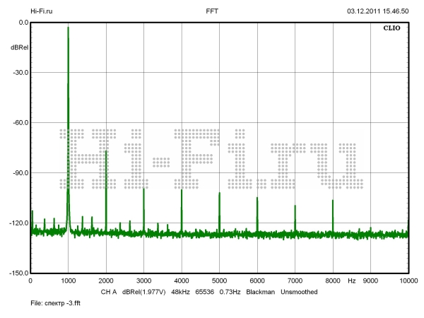

На рис. 2 проиллюстрированы спектральные составляющие гармонических искажений при уровне –3 dBFS (0,016%).

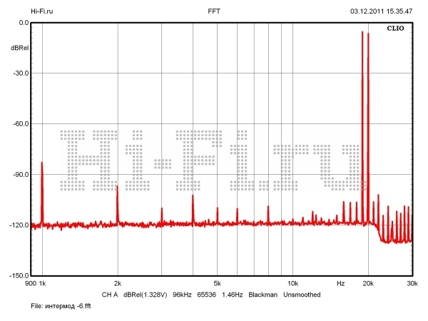

На рис. 3 показан уровень разностной гармоники 19—20 кГц (0,015%, –6 dBFS). Уровень шума –110 дБ относительно максимального сигнала на выходе 2,9 В является очень хорошим значением. Стоит отметить практически отсутствующий проникающий сигнал (менее –100 дБ на 10 кГц).

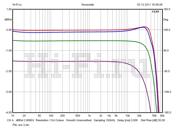

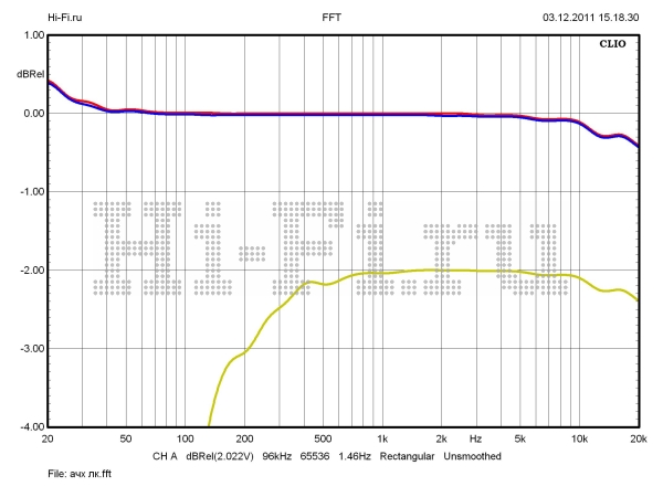

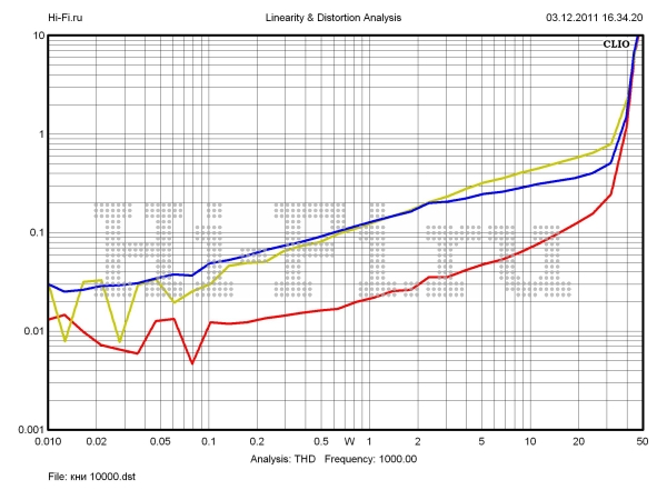

На рис. 4 дана АЧХ усилителя Canor Audio TP106 VR+ раздельно для левого и правого каналов при нагрузке 8 Ом, а также для левого канала на 4 и 2 Ом. Выходное напряжение при балласте 8 Ом соответствует мощности 1 Вт. Снижение амплитуды сигнала происходит пропорционально выходному сопротивлению, которое, нужно отметить, мало для лампового усилителя. Коэффициент демпфирования — 17 ед. При работе на низкоомную нагрузку наблюдается сужение полосы пропускания, и в худшем случае (2 Ом) верхняя граничная частота составляет 43 кГц (–3 дБ), против 61 кГц для 8 Ом. В области звуковых частот характеристика стабильна — неравномерность не превышает 0,14 дБ. Максимальная выходная мощность с КНИ на уровне 10% неизменна для слышимых частот и на 8 Ом равна 47 Вт (рис. 5 для трех частот, красная кривая — 1 кГц, синяя — 80 Гц, желтая — 10 кГц).
Барьер коэффициента нелинейных искажений в 1% усилитель выбирает при мощности 38 Вт. Разбег уровня сигнала между каналами меньше 0,1 дБ, переходное затухание между ними не менее 66 дБ (10 кГц) (рис. 6).
