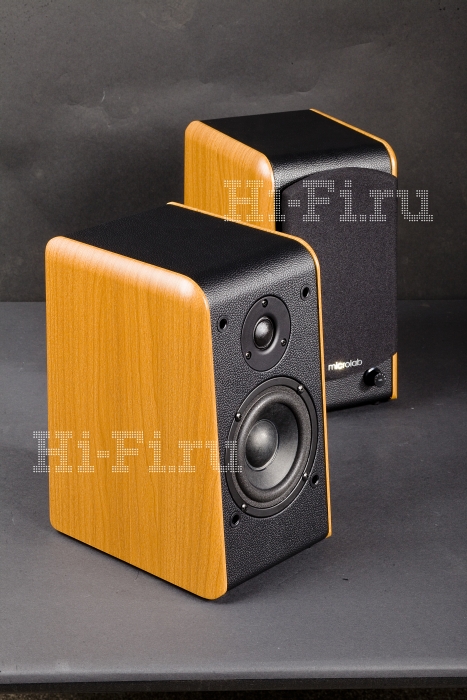

Недорогих активных колонок класса «почти Hi-Fi» на полках магазинов в избытке. Но конструктивно все они похожи: корпус с фазоинвертором из древесных плит, аналоговый темброблок, простейший усилитель, небольшой басовик и купольный твитер с фильтром первого порядка. Чем же выделяются из общей массы Microlab B77? На первый взгляд ничем, кроме классного дизайна с имитацией кожи на фасаде и благородного дерева на боковинах. Но если присмотреться, то обнаружится отклоненная назад передняя панель — благодаря ей внутрикорпусные резонансы заметно уменьшаются, а динамики при настольном размещении АС оказываются ориентированными на слушателя. Также к несомненным плюсам Microlab B77 можно отнести удобный фронтальный регулятор громкости. Коррекция же ВЧ и НЧ осуществляется двумя потенциометрами на тыловой панели. Вполне грамотная конструкция, к тому же на небольших ножках, помогающих обеспечить дополнительную виброразвязку с опорной поверхностью. Ложку дегтя вносит только тоненький и очень короткий проводок, по которому сигнал от активной колонки поступает на пассивную. К счастью, подключение организовано через стандартные зажимы, поэтому установить более подходящий кабель — сечением хотя бы 0,5 мм2 — труда не составит. Каждый спикер оснащен динамиком с бумажным конусом диаметром 7,5 см и твитером с 2-см куполом. Стереофонический усилитель находится внутри правой АС, отдавая тепло в атмосферу через радиатор на задней стенке. Казалось бы, тут все стандартно, однако классическому блоку питания с Ш-образным трансформатором конструкторы предпочли более эффективный импульсный. Такой ход позволил значительно увеличить КПД системы и сэкономить место внутри корпуса для корректной работы НЧ-динамика. Результат — внушительный для модели подобного размера и стоимости «выхлоп». Похоже, что заявленная мощность от фактической отличается не кардинально, ведь звучат Microlab B77 собранно и энергично и не хрипят, даже если поддать громкости, а она у колонок немаленькая! Полной неожиданностью стал упругий бас, в то время как ясные высокие частоты сделали бы честь и более дорогим компьютерным спикерам. Пожалуй, только излишне агрессивный средневысокочастотный диапазон 3—5 кГц хочется придушить программным эквалайзером компьютерного проигрывателя или драйвера звуковой карты. После такой несложной коррекции Microlab B77 превращаются в примерных для своего ценового диапазона исполнителей.

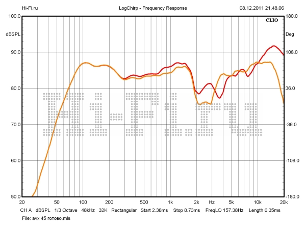

График АЧХ активных акустических систем Microlab B77 радует стабильной чувствительностью в области средних частот, здесь неравномерность характеристики не превышает +/-2,2 дБ (рис. 1).
В нижней части ВЧ-диапазона широкий провал чувствительности обусловлен взаимной работой в этой части спектра обоих драйверов. Далее график устремляется вверх. Отмеченные частотные искажения слабо зависят от взаимного расположения излучателя и слушателя, и в решении проблемы остается уповать на встроенный регулятор тембра. Возможности же его достаточно широки. В области НЧ коррекция осуществляется в пределах –5,7…+ 3,7 дБ, в ВЧ-регистре –11,1…+ 7,7 дБ (рис. 2).

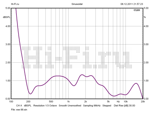

Нижняя граничная частота, рассчитанная от среднего значения чувствительности по уровню –10 дБ, имеет низкое значение 54 Гц, но и здесь мы вынуждены добавить ложку дегтя: рост нелинейных искажений весьма ощутим уже на 150 Гц (рис. 3), и для качественного воспроизведения баса потребуется дополнительно приобрести сабвуфер.
