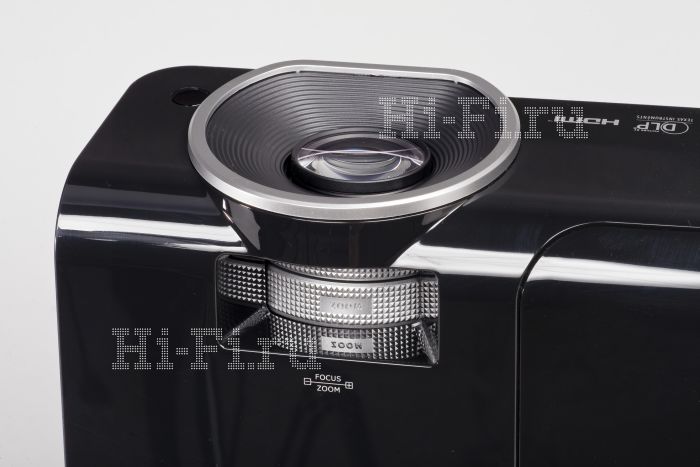

Ради уменьшения цены оптическая система Vivitek H1086 лишена возможности смещения по вертикали и горизонтали, но ее параметры специально подобраны так, чтобы проектор нетрудно было установить даже в более или менее стесненных условиях. Объектив широкоугольный. Он позволяет расположить аппарат на расстоянии 3,26 м от 106-дюймового экрана, а угол проекции таков, что смещение относительно оси объектива не будет превышать нескольких сантиметров, так что при инсталляции в квартире не понадобится и большая штанга для крепления устройства. Зум, правда, ради компактности пришлось сделать совсем маленьким — кратностью 1,2, но и приобретать подобную модель для огромного зала вряд ли кто будет. Впрочем, даже и в этом случае особых проблем не возникнет — просто надо закрепить проектор под потолком на телескопической штанге.

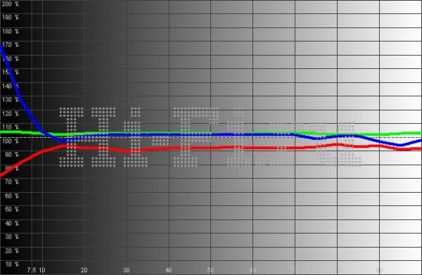

Во всех же прочих режимах Vivitek H1086 не дал поводов для нареканий. Картинка радовала правильной цветопередачей, которая даже по измерениям оказалась безупречной — просто посмотрите на график цветового баланса. Шум на изображении был минимален, что нечасто можно встретить у дешевых устройств, а яркость такова, что мы спокойно смотрели кино, не выключая света в комнате. Но, даже и погасив его, мы могли свободно заниматься своими делами — проектор легко освещал нашу тестовую лабораторию, стены которой, кстати, специально сделаны темными.

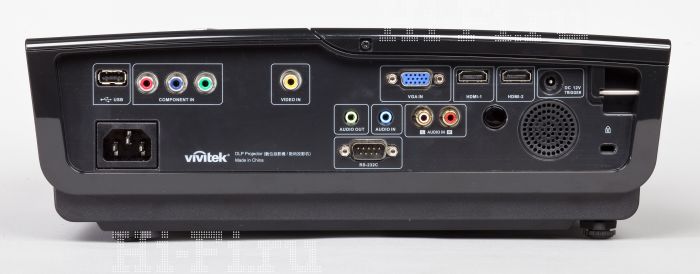

Не составит проблем подсоединить к Vivitek H1086-3D и другую технику помимо специализированного HD-плеера — здесь есть и компонентный видеовход, и стандартный компьютерный порт VGA D-sub для подключения ноутбука, и даже входы S-Video и композитный. Более того, при желании проектор можно встроить в довольно сложную систему с автоматическим моторизованным экраном, для управления которым предназначен выход триггера 12 В.

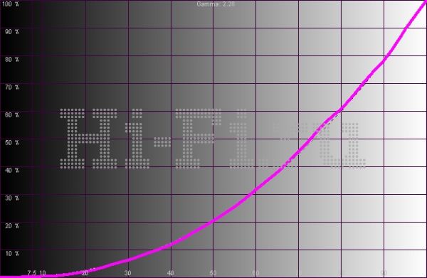

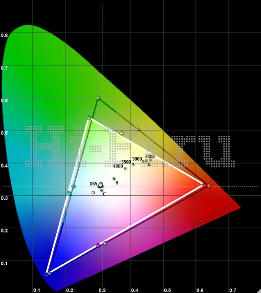

Даже при стандартных настройках без дополнительной регулировки проектор Vivitek H1086-3D показал вполне неплохие результаты. Кривая яркостного отклика (рис. 2) почти совпадает к эталонной, цветовой баланс (рис. 3) тоже близок к оптимальному при выборе теплой цветовой температуры, которая в реальности не превышает 6800 К в большей части диапазона оттенков яркости. Лишь цветовой охват не дотягивает до стандарта HDTV REC-709, отчего картинка в сравнении с более дорогими моделями и выглядит несколько упрощенно. Максимальная яркость на 106-дюймовом экране даже в экономичном режиме работы лампы равна 1007 кд/м2! Это очень много. Поэтому высветляются и черные сектора кадра — уровень черного составляет 0,717 кд/м2. В итоге контрастность получается около 1400:1.
