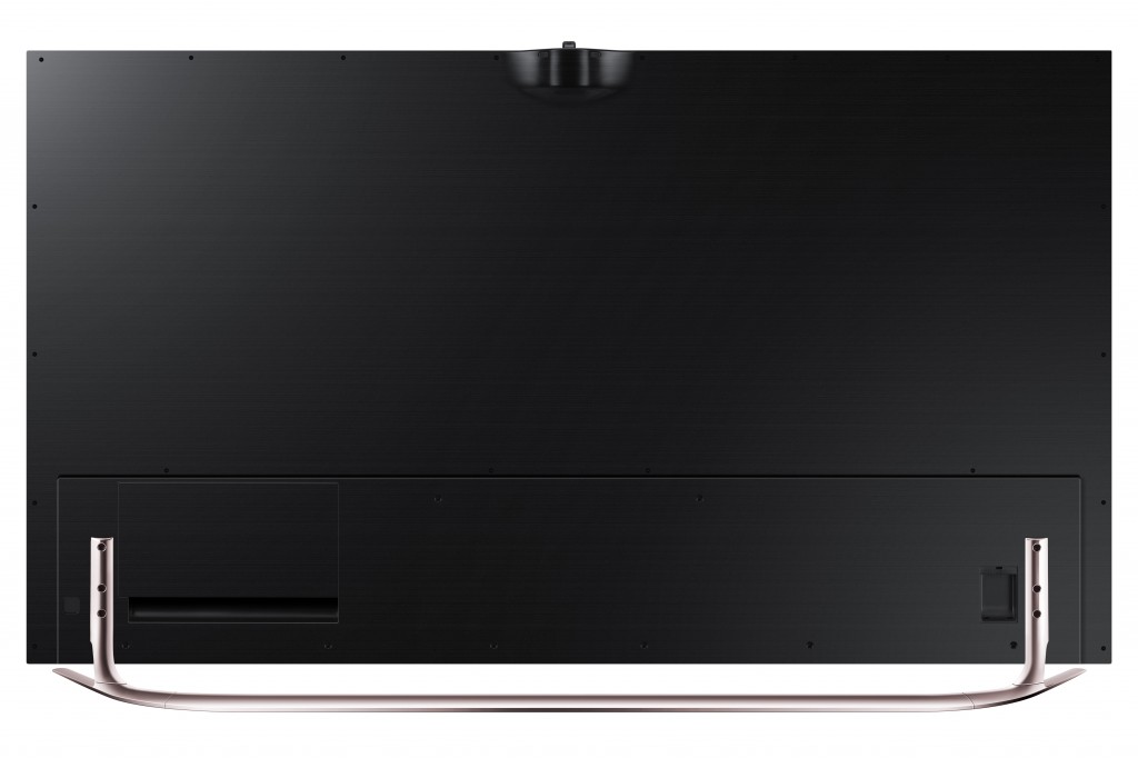

Заходя в большой магазин домашней электроники, поражаешься тому, насколько быстро меняются модели. Многим, видя такое, хочется выдержать паузу перед покупкой, дождаться появления более интересных устройств, но это неверная тактика. Ведь техника развивается постоянно, и при таком подходе покупку придется откладывать вечно. Возможность апгрейда телевизоров Samsung в подобной ситуации — отличное решение. Ведь если аппарат и по дизайну и картинке понравился, то его и менять не захочется, а вот слегка улучшить через пару лет — вполне. Тем более что UE75F8200 просто не может не понравиться. Он огромный и одновременно очень изящный, строгий и оригинальный. Экран имеет диагональ почти два метра, а толщина корпуса, меньше 4 см даже в самой массивной части, в основном не превышает 2,5 см. Рамка по периметру столь тонкая, что даже уменьшившийся в полтора раза логотип выглядит на ее фоне явно великоватым. Подставка — само изящество, а отделка — и вовсе абсолютный эксклюзив: не серебристая, не черная, не стальная, а цвета шампань, нежная, как белое золото.
