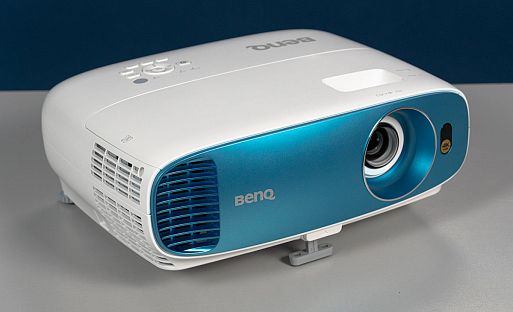

Интрига – полезный инструмент в деле поддержания интереса к сюжету. Но мы не будем вас томить и сразу расскажем, что же такого «спортивного» есть в BenQ TK800M, кроме эффектной расцветки корпуса. Во-первых, очень впечатляющий световой поток: аж 3 000 ANSI-люмен. Это обстоятельство позволяет получить яркую и довольно сочную картинку размером до 4 метров по диагонали не только в полной темноте, но и при умеренном комнатном освещении. Обычным «кинотеатральным» проекторам с их отдачей 2 000 – 2 200 ANSI-люмен такая роскошь недоступна. И если вам не лень всякий раз ждать включения проектора по полминуты, то после покупки BenQ TK800M ваш большой телевизор можно смело отправлять в отставку на дачу. Или не покупать его, если планировали, ведь по соотношению цена/диагональ BenQ TK800M камня на камне не оставляет от любого «ящика».
4K DLP-проектор BenQ TK800M
Микрозаркальный чип Texas Instruments и галогенная лампа у BenQ TK800M в точности такие же, как у кинотеатрального BenQ W1720. У них даже корпуса одинаковые — разница лишь в цвете передней накладки. В то же время, у W1720 сила светового потока на треть ниже, 2 000 ANSI-люмен.
Возможность работать при внешней засветке позволяет рекомендовать проектор BenQ TK800M для просмотра не только кино, но и спортивных мероприятий. Ведь болеть за любимую команду или спортсмена лучше в компании друзей, закупившись напитками и закусками. А в темноте не видно ни друзей, ни чипсы, поэтому без комнатного света никак. Но для BenQ TK800M это не проблема — особенно при использовании сколько-нибудь приличного специализированного экрана со световозвращающим покрытием. Хотя даже если нацелить объектив на белую стену, то все равно результат получается достойным.

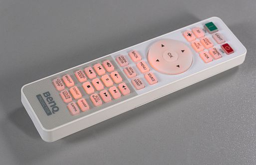

Второй атрибут «спортивности» проектора – наличие тематических предустановок изображения «футбол» и «спорт», которые можно вызвать за пару кликов специальной кнопкой на пульте. Кстати, он с подсветкой. И эти пресеты хороши. Разумеется, владельцу доступны и обычные тонкие настройки либо через традиционное экранное меню, либо через кнопки прямого доступа. Наконец, есть у проектора динамик мощностью 5 Вт, который звучит на удивление солидно и громко. Стационарную аппаратуру он, конечно, не заменит, зато теперь не придется смотреть немое кино, если проектор вы привезли на дачу или к друзьям, где нет подходящей аудиосистемы. В качестве промежуточного варианта озвучивания можно выбрать подключение любой портативной колонки к проектору проводом, для чего предусмотрен выход 3,5 мм.

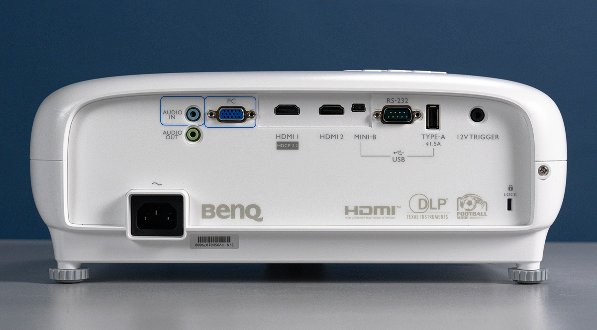

Что касается прочих коммутационных возможностей, то набор стандартный: 2 порта HDMI с поддержкой 4K/60p HDR, вход D-Sub и интерфейсы управления – RS232 для интеграции в «умный дом» и триггерный порт для синхронизации проектора с любым сопутствующим оборудованием, вроде моторизованных штор или экрана с электроприводом. Есть на корпусе и два порта USB, но они предназначены только для питания опциональных аксессуаров BenQ, поскольку встроенного медиаплеера у аппарата нет. Впрочем, разъем USB в проекторе можно использовать и для зарядки смартфона. Выходной ток 1,5А обеспечит не слишком быструю зарядку, но лучше так, чем никак.

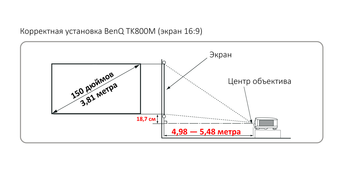

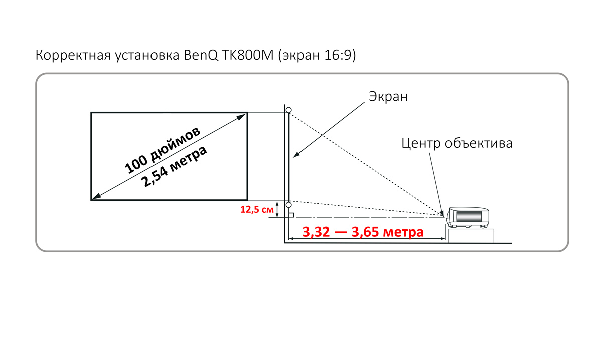

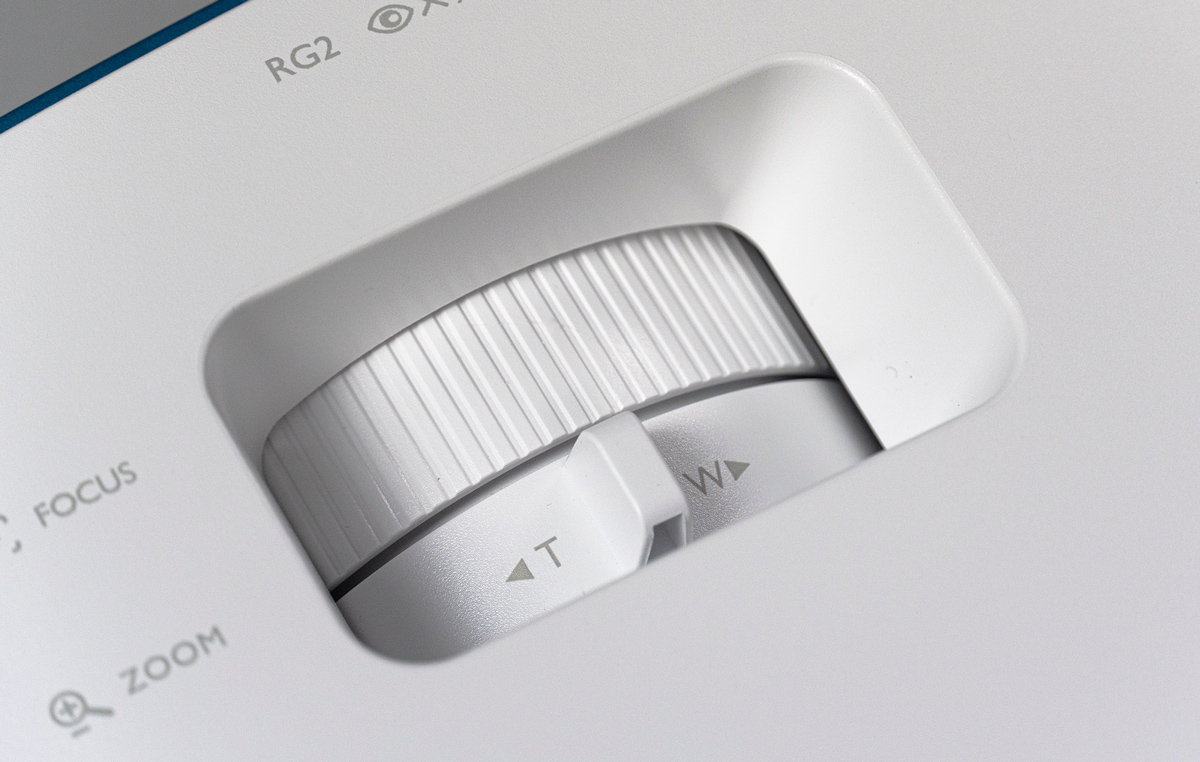

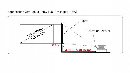

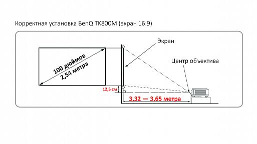

Оптика проектора BenQ TK800M относится к классу среднефокусной. Для получения проекции 16:9 диагональю 100 дюймов (2,54 метра) требуется разместить BenQ TK800M на удалении 3,32 — 3,65 метра от поверхности экрана с небольшим вертикальным отступом (offset) за рамки полотна (12,5 см). При желании получить изображение размером 120 дюймов (3,05 метра) потребуется обеспечить дистанцию 3,98 — 4,38 метра и вертикальный отступ 14,9 см наружу. Для 150 дюймов, соответственно, 4,98 — 5,48 метра и 18,7 см. Вариативность дистанции возможна благодаря оптическому зуму 1,1х. А вот вертикальный отступ должен быть фиксированным. Он происходит от экрана вниз при настольном размещении проектора и от экрана вверх – при потолочном, когда проектор висит «вверх тормашками».
Почему так много внимания цифрам? Потому что у BenQ TK800M нет функции оптического сдвига объектива, то есть для геометрически правильного и попиксельно точного отображения картинки 4K потребуется очень аккуратно позиционировать аппарат в пространстве. Это, пожалуй, единственный след экономии, который можно найти в модели, не считая отсутствия медиаплеера и крышки объектива (она вообще не предусмотрена конструкцией). Справедливости ради отметим, что функции оптического сдвига картинки лишен не только BenQ TK800M, но и другие 4K-проекторы даже с чуть более высокой ценой. Встретить заветную регулировку можно у моделей классом выше. Для справки, речь идет о сумме минимум 120 000 рублей.
