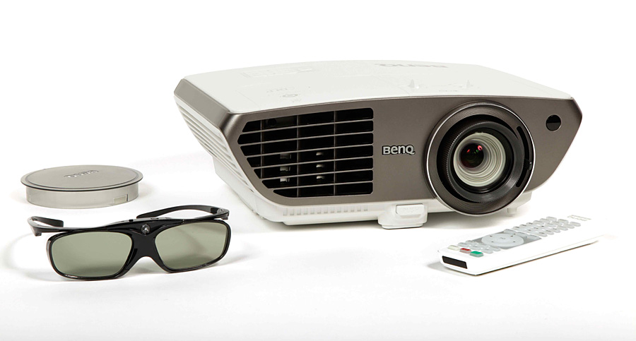

Все перечисленное имеется даже в младшей модели компании –-BenQ W2000, которую мы описывали ранее. А при создании проектора с индексом BenQ W3000 инженеры пошли еще дальше. Он лучше буквально по всем параметрам, начиная с оптической системы и заканчивая настройками, хотя о них хочется сказать в первую очередь. BenQ W3000 имеет сертификацию от ведущей организации в сфере видеоустройств – ISF, Image Science Foundation. Соответственно, гарантируется возможность идеально откалибровать проектор сертифицированным ISF специалистом в месте установки в зависимости от конкретных условий показа. Кроме того, для получения качественной картинки не обязательно долго возиться с настройками и искать колориметр, а достаточно просто включить один из профилей ISF в меню.
DLP-проектор BenQ W3000
BenQ W3000 явно выше по классу, чем большинство его конкурентов с аналогичной ценой. У него нормальный большой объектив, который к тому же наделен возможностью оптического сдвига в двух направлениях. С ним проектор можно устанавливать не только на любой высоте в комнате, но и с небольшим смещением вбок относительно центра экрана. Это неоспоримое преимущество при инсталляции, позволяющее не просто свободнее выбирать место для проектора, но и значительно облегчающее сопряжение с экраном.

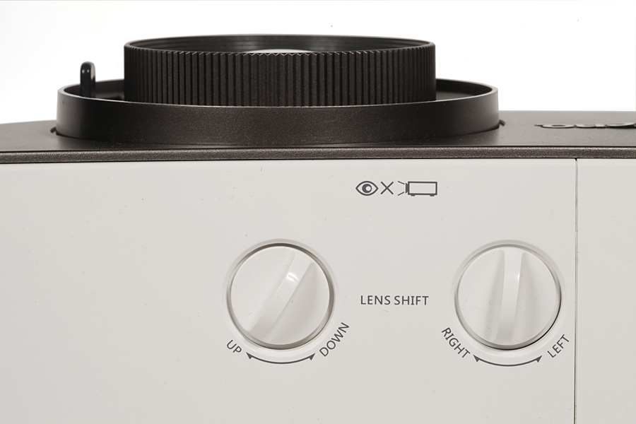

Параметры самого объектива впечатляют: благодаря широкоугольности он позволяет сформировать 100-дюймовое изображение с расстояния всего 2,5 метра! При этом кратность зума у него больше, чем у большинства проекторов-конкурентов – 1,6. То есть он позволяет организовать кинотеатр практически в любом помещении: и в большом зале особняка, и в малогабаритной квартире. Регулировки смещения объектива, кстати, сделаны не так, как в предыдущих и более доступных моделях BenQ и у конкурентов. Вместо винтиков и простеньких колесиков на верхней крышке данной модели расположены два удобных вращающихся захвата с идеально выполненными механизмами. Люфт при вращении минимален, прокручивания нет и в помине, реакции в движениях абсолютно предсказуемые без запаздывания и резких перемещений. В итоге «вписать» изображение можно с филигранной точностью и за один раз, а не в несколько итераций.

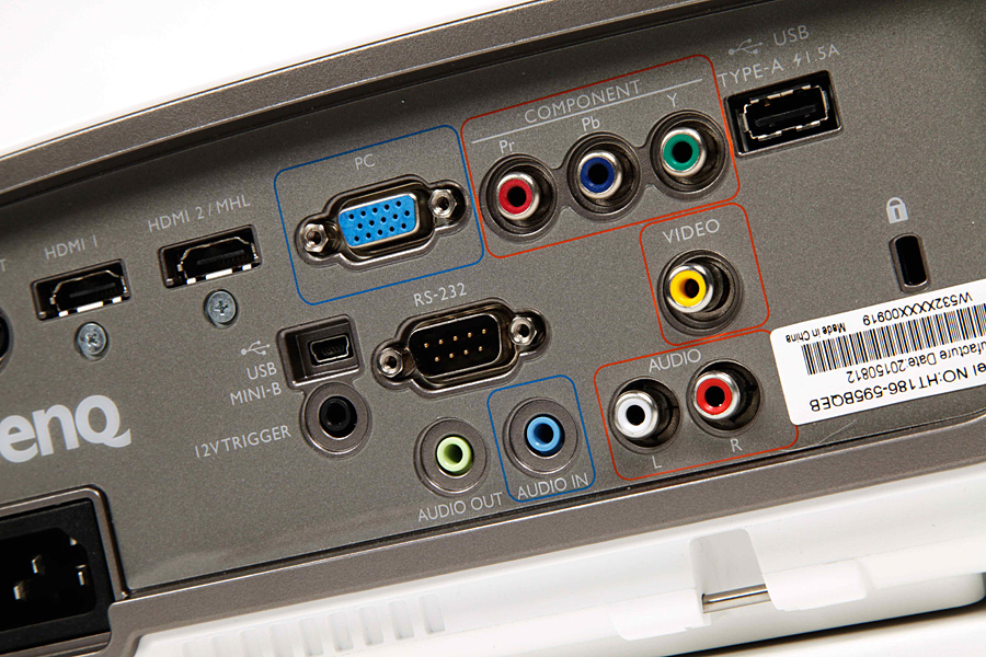

На то, что данная модель создавалась, прежде всего, для стационарных систем ДК, намекает и особенность коммутации проектора. У него нет ниши с отдельным HDMI-входом для приемника беспроводной передачи видео, хотя подключить его, конечно, можно, но зато есть полный набор разъемов на задней панели, в котором присутствует даже аналоговый композитный и компонентный вход. Важнее то, что в нем есть порт HDMI c поддержкой MHL для прямого подключения гаджетов.

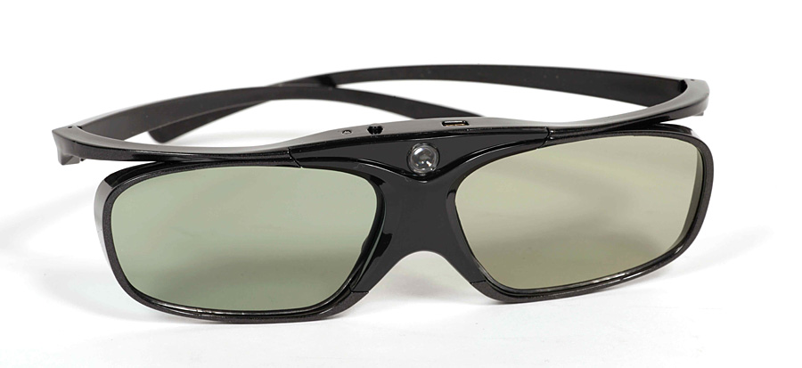

Хотя на даче все визуальные возможности и качество изображения данного проектора оценить будет трудно – ему нужен хороший экран. Ведь без него не увидеть, например, насколько аккуратно этот аппарат обрабатывает динамичные сцены, генерируя дополнительные кадры для сглаживания движений на панорамах, и как точно воспроизводит цветовые переходы, используя технологию CinemaMaster. Для блеклых арт-хаусных лент это, может быть, и не столь актуально, но в 3D-кинофильмах влияние такой обработки трудно переоценить. Кино становится действительно объемным и не вызывает отторжения как дешевый аттракцион. Его хочется смотреть, тем более, что и очки для просмотра имеются в комплекте поставки W3000, хотя для его конкурентов это – всегда опция, причем весьма недешевая. Впрочем, для проекторов BenQ это типично. Они всегда были сделаны лучше и оснащены богаче, чем другие.

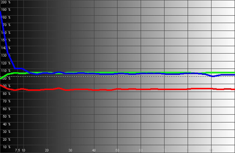

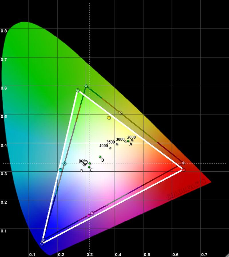

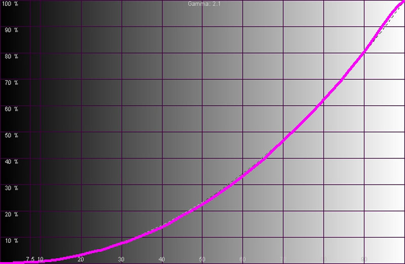

Измерения проектора BenQ W3000 проводились в затемненном помещении на экране с диагональю 106 дюймов и коэффициентом отражения 1.0. Для получения проработанных деталей в тенях был выбран экономичный режим работы лампы и референсное значение гаммы 2.2. Но даже в этих условиях максимальная яркость составила 842 кд/м2, а уровень черного – 0,386 кд/м2. Соответственно, реальная контрастность составляет 2 182 : 1, и при этом все градации от черного к белому отображаются предельно корректно – см. рис.2. Другими словами изображение сохраняет отличную контрастность при впечатляющей яркости, позволяя комфортно смотреть кино и при неполном затемнении комнаты. Максимальный цветовой охват (рис.1) достигается при включении в меню режима «Rec.709», он аналогичен по площади, но немного смещен относительно стандарта HDTV. При этом баланс цветовых компонент (рис.2) смещен совсем мало и может быть признан оптимальным. Цветовая температура почти во всем диапазоне яркостей близка к идеалу – 7 190 К.
