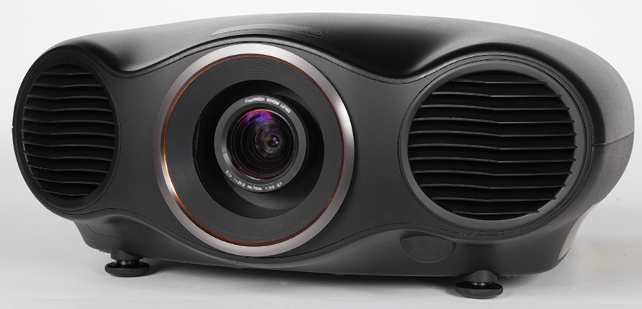

В Epson EH-LS10000 работают не стандартные для компании просветные ЖК-матрицы, а отражающие. По принципу работы они аналогичны матрицам типа LCOS, но немного отличаются по конструкции от тех, что применяют компании JVC и Sony.
То, что он кардинально отличается от всего, что делала компания Epson ранее, видно уже при распаковке. И речь идет не о дизайне. Проектор необычен, но не более того. Он большой и тяжелый, но таким и должен быть флагманский аппарат. Речь о технологии создания изображения. На корпусе стоит знакомый логотип 3LCD, а внизу скромная приписка – Reflective. То есть в этом проекторе работают не стандартные для Epson просветные ЖК-матрицы, а отражающие. По принципу работы они аналогичны матрицам типа LCOS, но немного отличаются по конструкции от тех, что применяют компании JVC и Sony.

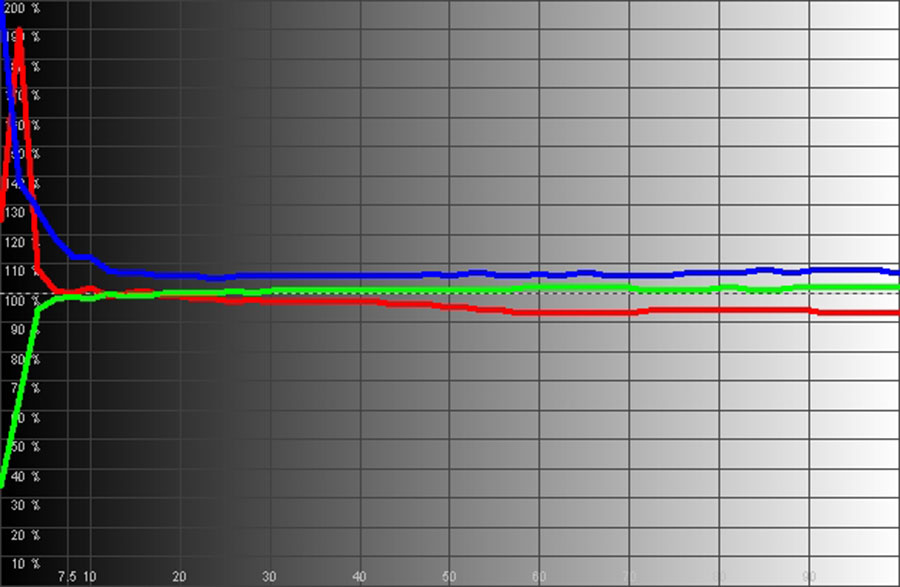

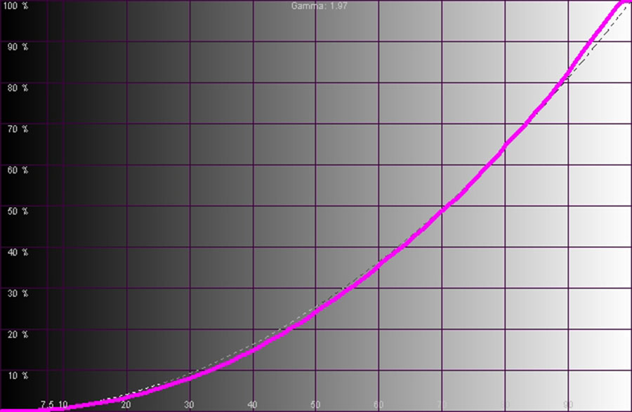

Проектор Epson EH-LS10000 очень яркий: на 106-дюймовом экране он показал яркость в 594 кд/м2, то есть его можно спокойно использовать и в связке с экраном шириной 4 м, а это очень немалo. Уровень черного при отключенной диафрагме и функции динамического контраста получается около 0,011 кд/м2, то есть ничуть не хуже, чем у лучших проекторов на сегодняшний день. Реальная контрастность тоже впечатляет – 42 460 : 1. Цветовой охват соответствует стандарту sRGB, то есть намного больше обычного охвата REC709, характерного для большинства телевизоров. Но таковым он становится только при выборе режима “Кинотеатр”. Баланс цветов же просто идеален, причем при любом режиме за исключением “Игрового” и “Динамического”
