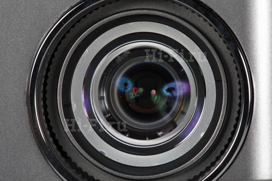

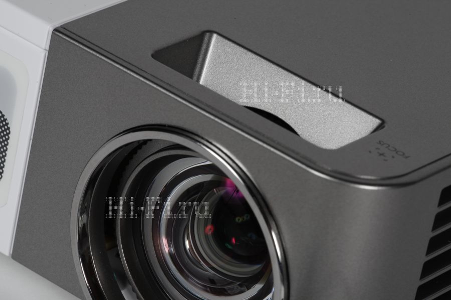

BenQ GP20 — это весьма компактный, но не карманный проектор, работающий от сети переменного тока и снабженный, в отличие от пикомоделей, встроенным, а не выносным источником питания. При этом он явно рассчитан на мобильное использование в стиле «принес — подключил — показал — выключил — убрал», без необходимости сложной инсталляции. Объектив у него очень широкоугольный и позволяет создать 60-дюймовое изображение с расстояния менее 1,5 м. При таком впечатляющем проекционном соотношении и небольших размерах сделать в нем трансфокатор и наделить его возможностью сдвига было просто нереально, но в описанном выше режиме работы они и не нужны.

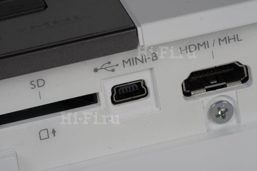

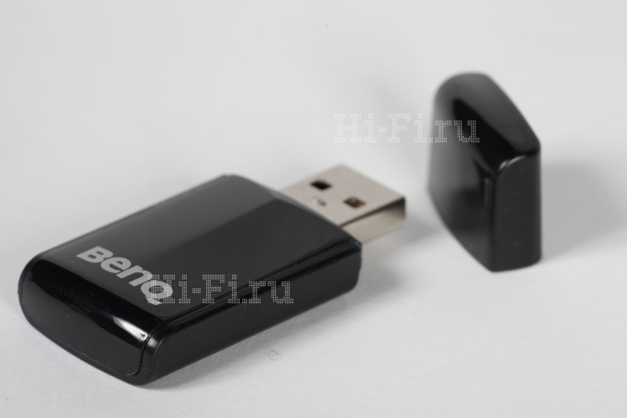

Впрочем, главная особенность BenQ GP20 не в этом. Он, в отличие от множества конкурентов, способен показывать HD-видео и презентации самостоятельно, без использования внешних источников вроде компьютера или плеера. C USB-флешки, внешнего диска или SD-карты памяти воспроизводятся не только видео в форматах DivX и МР4, но и таблицы Excel, документы Word и презентации PowerPoint. Кроме того, все это можно воспроизвести и по сети через адаптер Wi-Fi, имеющийся в комплекте.
LED-проектор BenQ GP20
В отличие от множества конкурентов, BenQ GP20 может показывать HD-видео и презентации самостоятельно, без использования внешних источников вроде компьютера или плеера

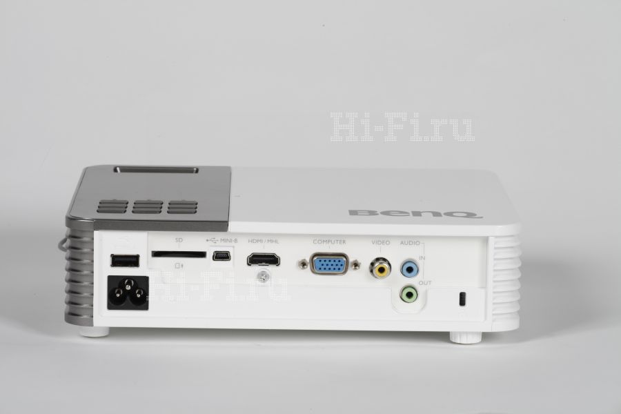

Встроенный медиаплеер модели проигрывает даже DVD-Video через USB-дисковод, но вместе с тем не воспринимает видеофайлы MKV, M2TS и TS. Однако через MHL-совместимый кабель HDMI аппарат может демонстрировать любой материал напрямую со смартфонов и планшетов, а также, конечно, с любого плеера с выходом HDMI, компьютера (через порты VGA или USB) и приставки, имеющей композитный выход.

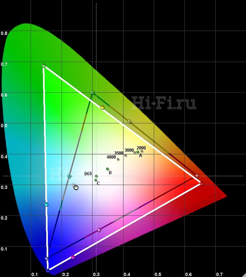

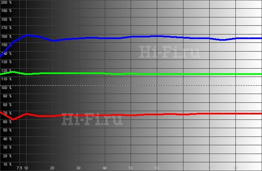

У проектора BenQ GP20 есть возможность выбора режима работы светодиодов: нормальный либо экономичный. Разница между ними с точки зрения качества картинки не столь велика, а шум вентиляции значительно отличается, поэтому измерения проводились в экономичном варианте. При проецировании изображения на 106-дюймовый экран яркость на белом поле составила 180,5 кд/м2, а уровень черного 0,359 кд/м2, то есть реальная контрастность у данной модели равна 503:1. График яркостного отклика (рис. 2) явно говорит, что контрастность хотели сделать выше. Крайние точки цветового охвата (рис. 1) выходят за пределы стандартного треугольника, что визуально видно по более насыщенным краскам. Баланс цветов (рис. 3) демонстрирует явную неравномерность и значительное превышение синей составляющей, отчего цветовая температура при любой освещенности составляет не меньше 13 000 К.

Тип – DLP LED-видеопроектор | Название – BenQ GP20 | Формат – 16:10 | Матрицы: тип, размер (дюймов) – 1 х DLP; 0,19 | Разрешение, пикс. – 1280 x 800 | Световой поток, ANSI-лм – 700 | Контрастность – 100 000:1 | Минимальное фокусное расстояние для проецирования на 106 дюймов, м – 2,65 | Сдвиг изображения – нет | Видеовходы – композитный, компонентный, VGA DB15, HDMI 1.4 | Уровень шума, дБ – 31 | Габариты, см – 22 x 6,2 x 17,7 | Масса, кг – 1,5
