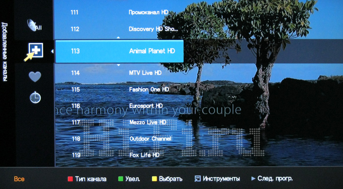

В эту сумму уже включена  абонентская плата за первый месяц использования сервиса с базовым пакетом (91 канал в стандартном разрешении и 2 канала в формате HD1080i). В дальнейшем за такой ассортимент нужно будет платить 250 рублей в месяц. Если удвоить эту сумму, то добавятся еще 11 каналов в высоком разрешении, подавляющее большинство из них – со звуком Dolby Digital.
Точнее говоря, они видны в списке сразу, просто посмотреть их, не подключив соответствующую тарифную опцию, не получится.

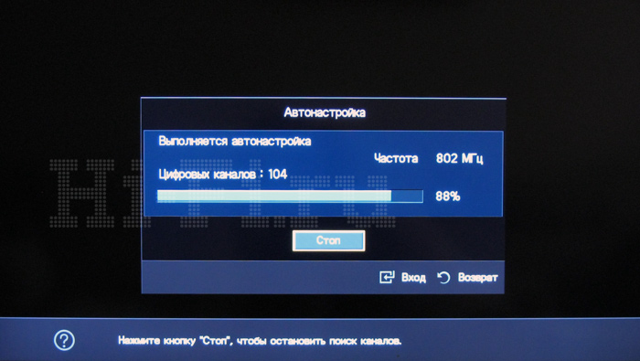

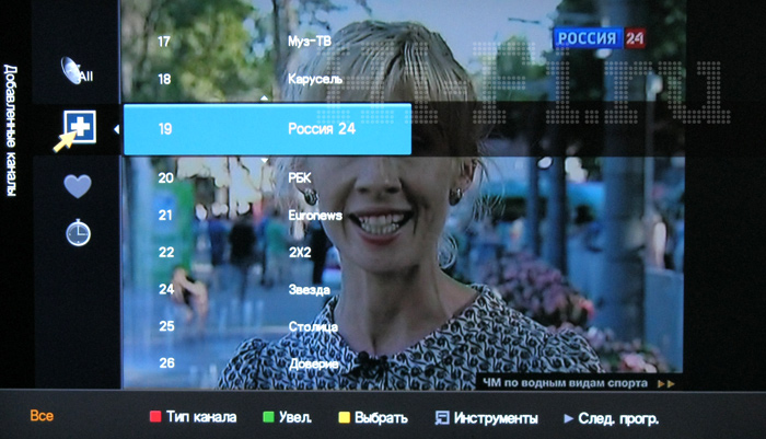

Если установка была проведена правильно, то телевизор сам начнет процедуру инициализации, которая может длиться до 10 минут, в зависимости от модели. В нашем случае никакой индикации на экране не было вообще, но когда, спустя 10 минут, мы запустили автоматический поиск новых цифровых каналов, то телевизор нашел их чуть больше сотни – что и требовалось.

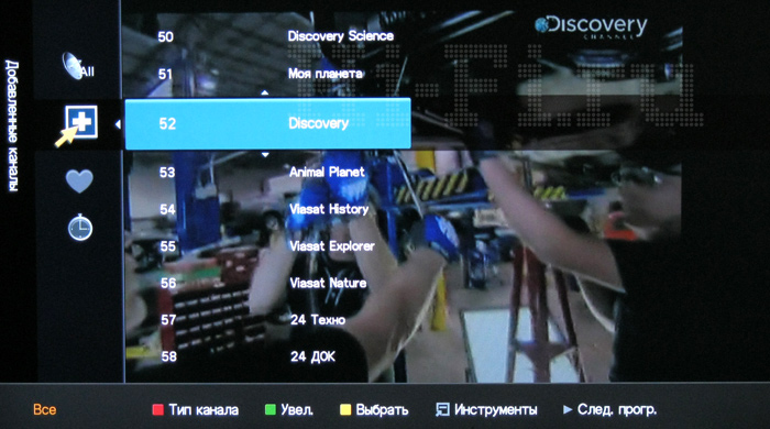

После завершения настройки можно сразу начинать просмотр, потому что все ячейки имеют названия, а привычные российские каналы расставлены в должном порядке. Их в перечне OnLime – полный комплект.

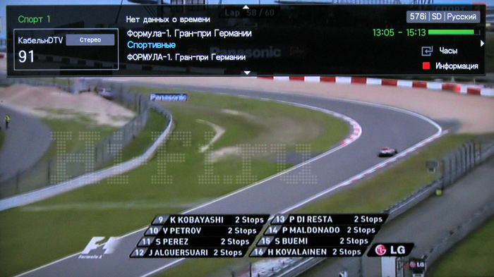

Если вы уже имеете возможность смотреть бесплатное цифровое вещание федеральных каналов, то качество изображения телепрограмм стандартного разрешения через OnLime TeleCARD откровением не станет: оно примерно такое же. То есть, картинка чистая и стабильная, но по четкости принципиально не выигрывает у «аналога». Все каналы стандартного разрешения показываются в разрешении 576i, многие со стереозвуком и в формате 4:3. На некоторых зарубежных трансляциях можно выбирать звуковую дорожку (оригинальную или с русским переводом), включать субтитры.

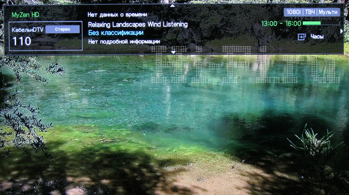

Правда, переводом обеспечены не все телеканалы: 11 штук из базового набора и 4 из опционального HD-пакета – преимущественно музыкальные, видовые, про моду и стиль, а также, увы, CNN – транслируется только на родном языке. Что же касается качества картинки HD-каналов, то оно порадовало почти безоговорочно. Разумеется, до Blu-ray оно недотягивает, что вполне ожидаемо, ведь мы говорим о потоковом вещании, но это не мешает получать удовольствие от просмотра.
