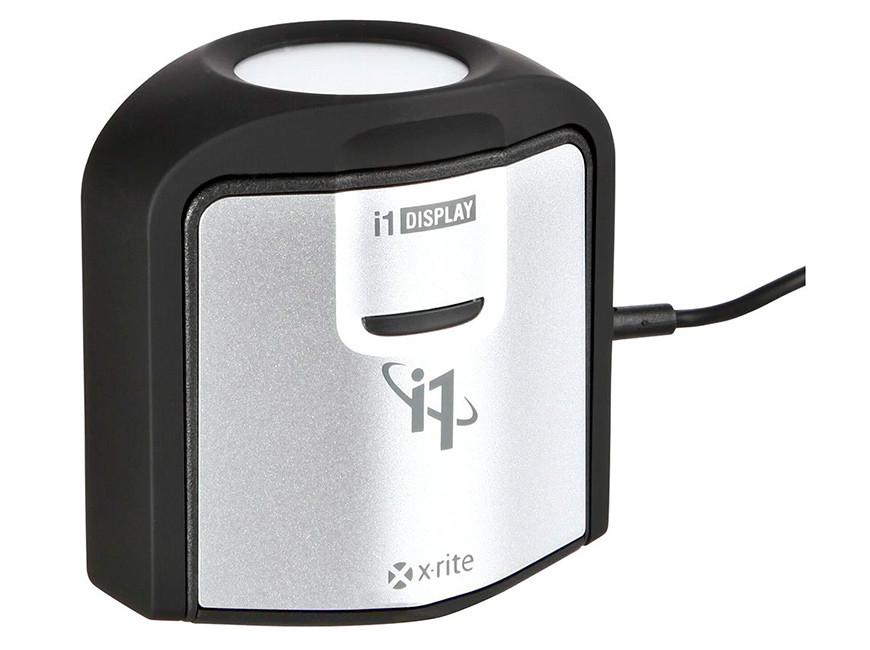

Далее необходим колориметр, который поддерживается софтом ColorHSFR. В нашем случае это будет популярный X-Rite i1 Display Pro. Да, это прибор бытового класса, но для наших целей более чем достаточный, кроме того, он наиболее распространен на нашем рынке.

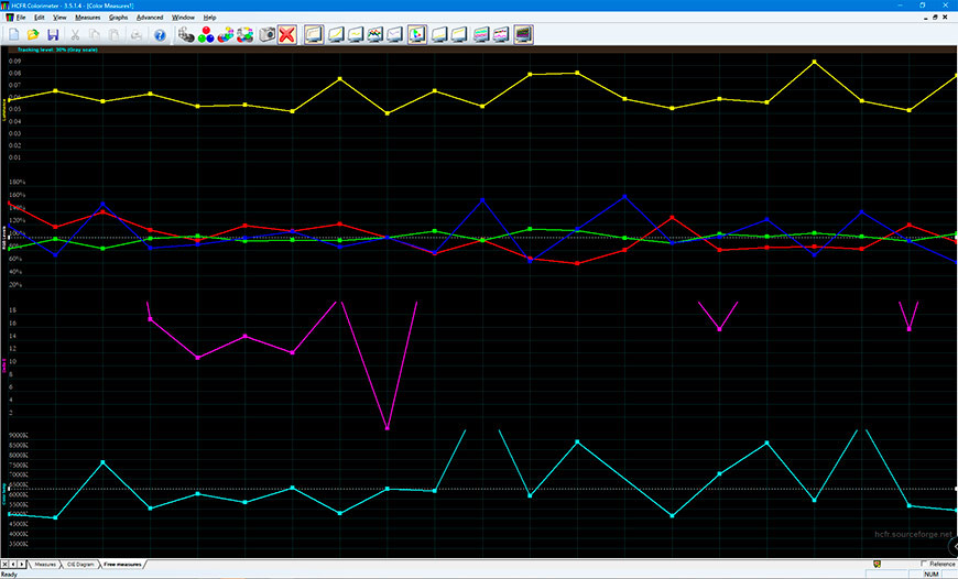

Регулировка яркости и контрастности – подключаем видеоплеер к проектору, запускаем файл с чёрным-на-чёрном и белым-на-белом, смотрим на экран и изменяет яркость и контрастность соответственно для получения максимального количества видимых светлых и тёмных секторов. Затем устанавливаем колориметр. Закрываем молочный фильтр, устанавливаем колориметр посередине экрана, направляя сенсор в объектив проектора. Запускаем на ноутбуке софт ColorHSFR. Выбираем File, New, DVD Manual, соглашаемся со всеми настройками по колориметру (типа Ambient). Мы специально выбрали пункт DVD Manual, а не Auto, потому что нам надо самим показывать нужные нам цвета с флешки или диска, установленных в проигрыватель. Из всего многообразия возможностей софта нам понадобится всего два окна: главное окно с показателем DeltaE – для регулировки точки белого (или градации серого), и вкладка с диаграммой CIE для калибровки основных цветов. Для скорости нажимаем на Play – программа будет проводить автоматические измерения каждые 3 секунды, и мы сможем видеть результаты регулировок в режиме реального времени.

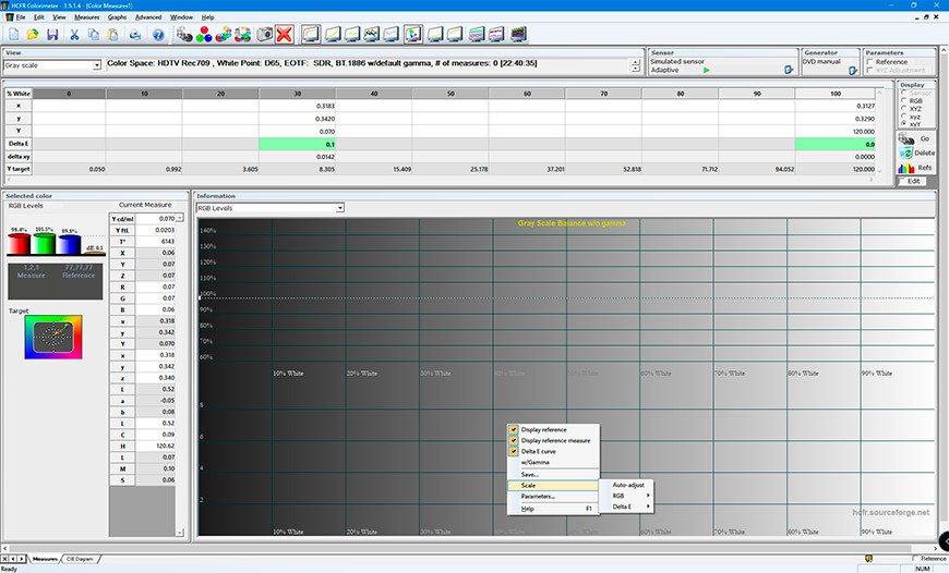

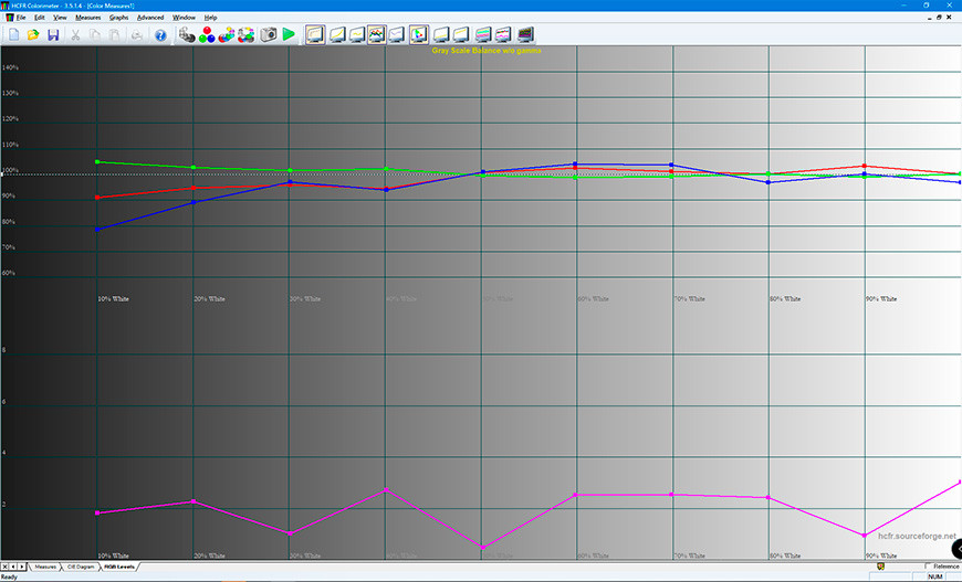

Приступаем к регулировке точки белого.  Запускаем файл 50% серого, в программе ColorHCFR включаем автоматическое измерения, нажав на зелёный треугольник типа значка Play. Далее выбираем вкладку с диаграммой СIE и смотрим, куда же попадает жёлтая точка измерений на этой диаграмме. В идеале она должна попасть в самый центр белого фрагмента. Если не точно, то будем подстраивать. Заходим в меню проектора Изображение->Дополнительные настройки цвета->Управление цветом, выбираем строку W: белый, нажимаем ОК.  Внизу экрана появляется дополнительное окно с регулировками уровня Красного, Синего и Зеленого цветов. Наша задача – увеличивая или уменьшая числовые значения уровня каждого цвета, максимально точно загнать жёлтую точку результата измерения в нужный нам квадрат. Если попали, то это означает, что мы успешно выставили баланс белого для 50% серого цвета.
Теперь надо отрегулировать баланс белого для остальных градаций серого цвета. Для этого мы будем проигрывать файлы с разными градациями серого, измерять результаты и подстраивать проектор так, чтобы правильный баланс белого был при всех 11 градациях серого – от белого до чёрного с шагом 10%.  В программе возвращаемся в главное окно, запускаем на проигрывателе файл, например, с 80% или 70% серого. Автоматическое измерение у нас включено, так что на экране у нас меняются цифры баланса цвета в процентах. В идеале все три они бы должны быть 100%, но мы можем идти на компромиссы. Как видите, рядом показан параметр «DeltaE», для простоты, мы назовём его «показателем несоответствия». Наша задача – установить его ниже 3х. В этом случае глаз нормального человека не сможет определить разницу с эталоном.
Далее в меню проектора открываем вкладку Изображение->Дополнительные настройки цвета->Управление цветовой температурой. Там две группы параметров: Gain (Уровень) и Offset (Смещение) для трёх основных цветов RGB.  На каждый цвет влияние оказывают оба параметра – и Смещение и Уровень, но Уровень больше влияет на светло-серый и белый, а Смещение – на чёрный и тёмно-серый. Поскольку на экране уже выведен светлый серый 80%, то будем пользоваться в основном параметром Уровень. Значения по умолчанию (100 и 256) лучше не превышать, то есть регулировать будем вниз. Сейчас мы видим, что Синий больше других, понижаем Уровень синего чтобы сделать DeltaE ниже 3-х.  Вот ещё чуть превышает зелёный – тоже слегка понижаем усиление зеленого. Все получилось, DeltaE у нас ниже 3-х. Теперь запускаем проигрывание файла с тёмно-серым, типа 20% или 30%, в этом случае регулировать будем не усилением, а Смещением: понижаем в тех цветах, где есть превышение над остальными цветами. Наша цель всё та же: DeltaE меньше 3-х. Затем проверяем все остальные файлы с градациями серого подряд от 0% до 100%, и регулируем Сдвиг или Усиление чтобы на всех градациях получить DeltaE меньше 3х. Пройдитесь по всем файлам с градациями серого ещё раз, везде должно быть DeltaE ниже 3х. Если это категорически не получается – придётся жертвовать более тёмным и чёрным, но светлый серый и белый должны быть обязательно меньше 3-х. А ещё лучше – начните этот пункт сначала.

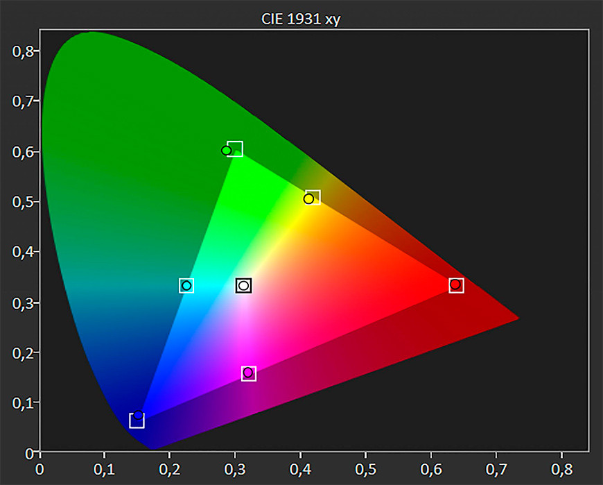

Теперь регулируем основные и вспомогательные цвета (их всего шесть), нам понадобятся файлы, демонстрирующие 100% зеленый, 100% синий и т.д. Софт переключаем на диаграмму CIE с треугольником, обозначающим стандарт Rec 709, а автоматические измерения у нас продолжаются. Кстати, если вы всё ещё выводите на экран серые цвета, то обратите внимание на измерение в центре диаграммы. Не важно, показываете ли вы на экране серый, белый или чёрный – значение измерения рисует нам точку в том же самом месте, а именно в точке белого. На плоской двухмерной диаграмме CIE отсутствует ось яркости, так что нам неважно какая будет яркость – разницы нам наш колориметр не покажет. А посему и регулировать мы будем только два параметра для каждого цвета – Насыщенность и Оттенок. На диаграмме Насыщенность двигается от центра (точки белого) к вершине треугольника при повышении значения, а Оттенок сдвигает точку измерения в ту или другую сторону к другим вершинам. Запускаем на проигрывателе файл, например, со 100% синим, и смотрим результат измерения – раз мы не попали в вершину треугольника, то будем регулировать. Заходим в пункт меню проектора Изображение->Дополнительные настройки цвета->Управление цветом. Нам нужны только Насыщенность и Оттенок. Выбираем синий цвет, изменяем параметр Оттенок для сдвига точки к соседним цветам и изменяем параметр Насыщенность для сдвига точки к центру или от центра диаграммы, пока не попадём точно в нужную нам вершину треугольника. К чести проекторов BenQ, эти регулировки практически никак не влияют на баланс белого, который мы сделали в предыдущем пункте. И не влияют на другие цвета, можете проверить потом все предыдущие измерения оттенков серого.
Последовательно отрегулируйте все шесть цветов, выводя на экран соответствующие цветовые файлы и регулируя Насыщенность и Оттенок соответствующего цвета. Параметр Усиление в этом меню рекомендуется не трогать, за одним исключением: если вдруг вы никак не можете довести точку в нужную вам вершину, то есть не хватает диапазона значений насыщенности и оттенка, то следует изменить в меньшую сторону параметр Усиление в этом же пункте меню (не путать с Усилением в предыдущем пункте о точке белого!) и снова попробовать двигать точку Насыщенностью и Оттенком, это, как правило, помогает поставить точку в нужное место. Правда, если вам всё же пришлось прибегнуть к подобному шагу, то либо вы не сделали сброс к заводским настройкам, либо не отключили улучшайзеры, либо есть вопросы по точности вашего колориметра, либо источник света в вашем проекторе совсем уставший. Однако в любом случае доведите калибровку до конца.
