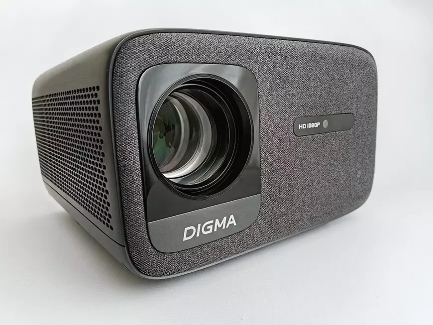

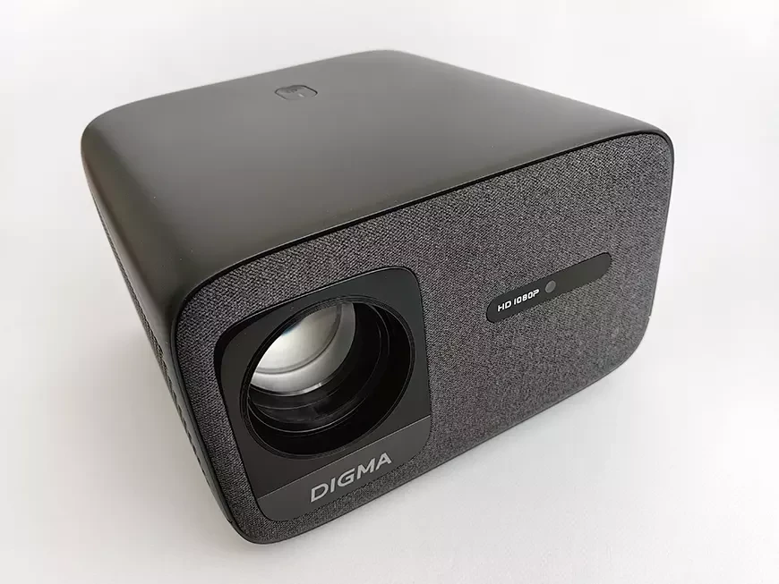

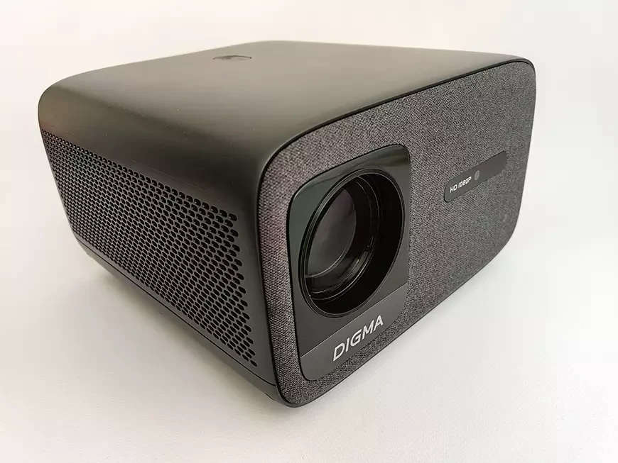

Проектор заключен в аккуратный, но увесистый корпус черного цвета, передняя и задняя панели которого покрыты тканью черного цвета. Можно было бы подумать, что именно там находятся динамики, но нет – они расположены по бокам.
Full HD LCD-видеопроектор Digma DP-FHD800A

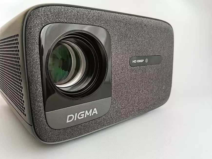

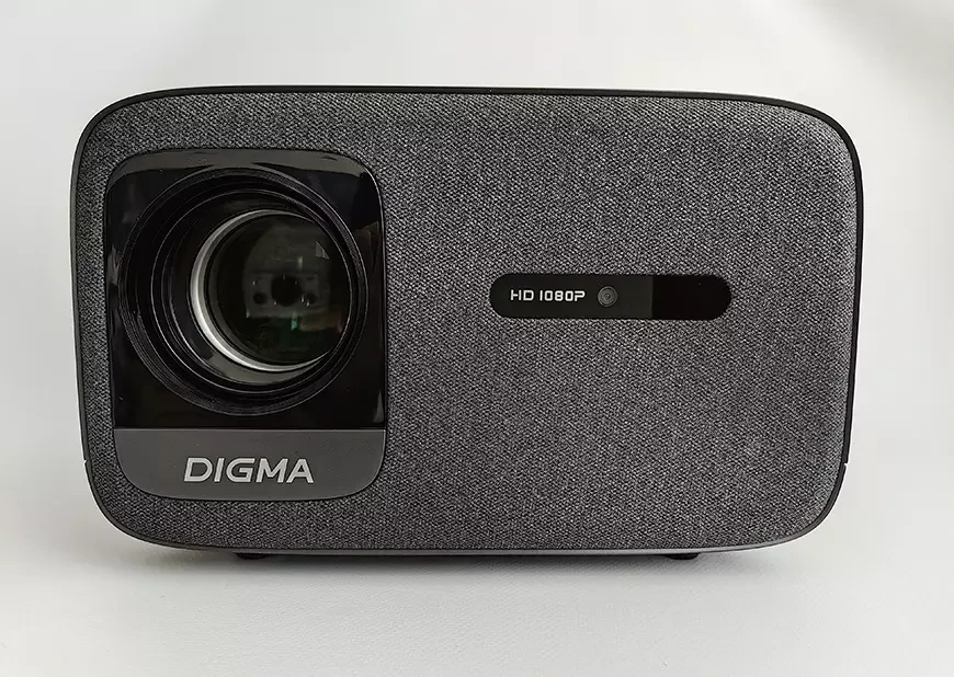

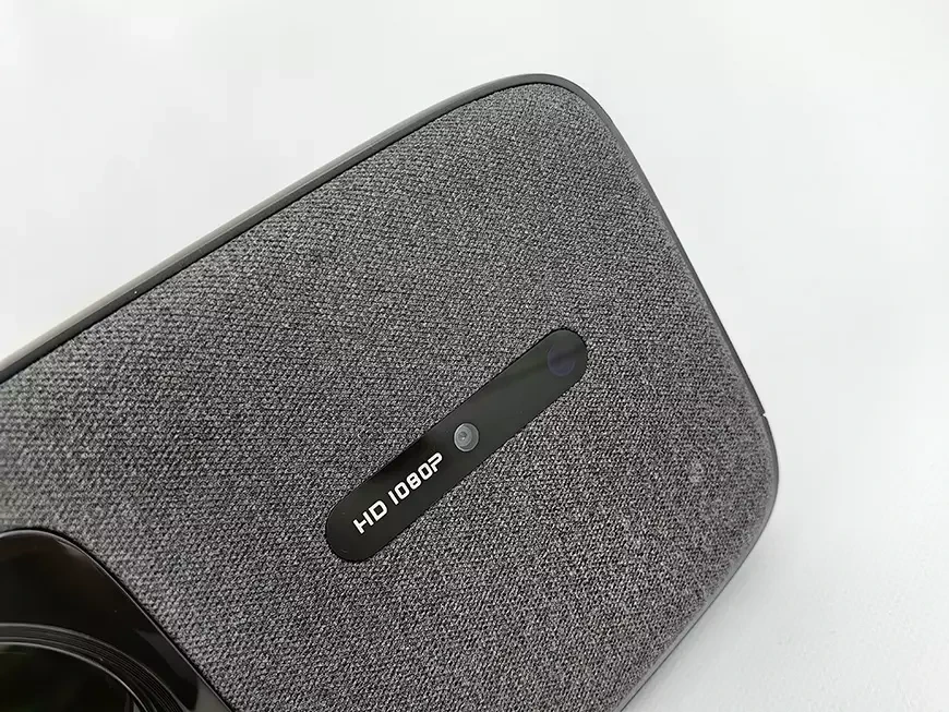

Объектив оптической системы находится в левой части фронтальной панели, он закрывается круглой резиновой заглушкой. Справа от него расположен датчик для системы автоматической коррекции трапецеидальных искажений и приемник сигнала пульта ДУ, рядом с ними нанесена надпись, обозначающая разрешение проектора – HD 1080P или 1920 х 1080 точек.

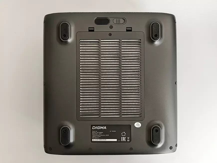

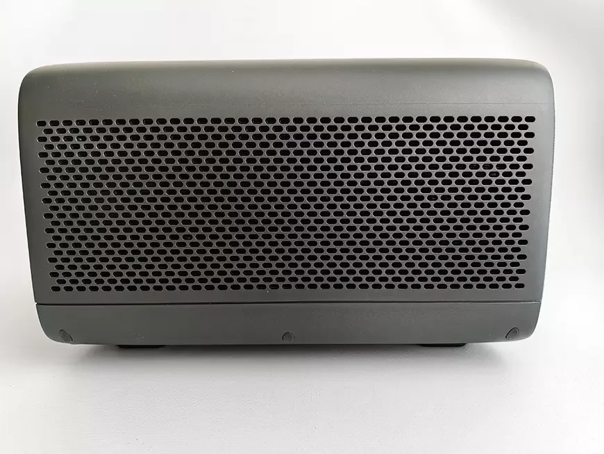

На нижней стенке находится решетка для отвода тепла от проекционной системы, поэтому при инсталляции нужно помнить о том, что необходимо обеспечить некоторое расстояние до поверхности, на которое устанавливается проектор. В передней части расположена ножка для регулировки наклона проектора, а также клавиша, фиксирующая ее в выбранном положении. Резиновые опорные ножки совмещены с отверстиями для крепления к кронштейну. Боковые панели полностью испещрены овальными отверстиями, служащими как для излучения динамиков, так и для дополнительного охлаждения.

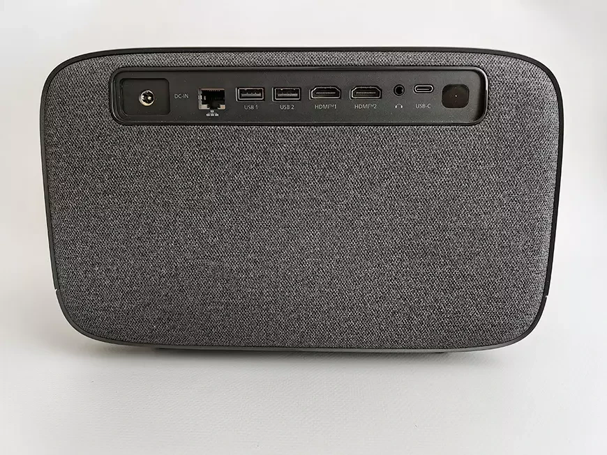

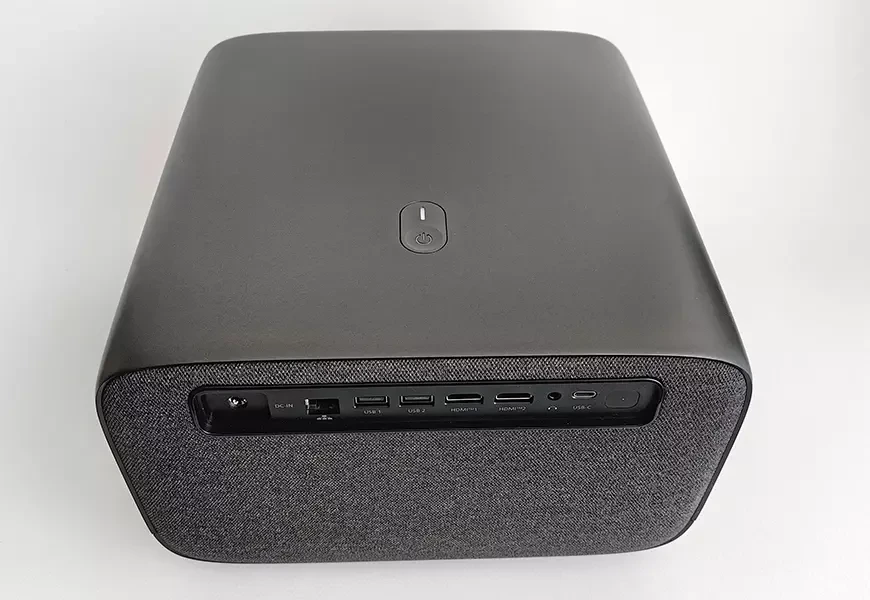

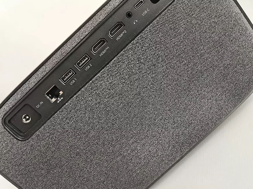

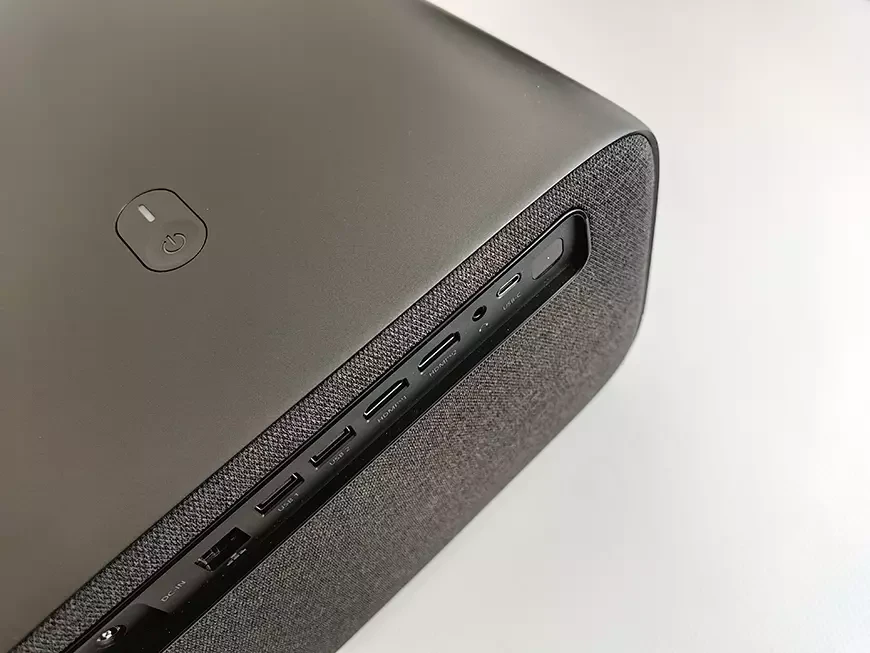

Наиболее густо «заселена» задняя стенка проектора, где находится коммутационный блок. Он включает в себя два порта HDMI (производитель не уточняет их версию), два порта USB-A, один порт USB-C, порт Ethernet RJ-45, гнездо 3,5 мм для проводных наушников, а также разъем для сетевого адаптера. Там же находится еще один приемник для инфракрасного пульта ДУ, который также может работать и по Bluetooth. Есть в проекторе, разумеется, и Wi-Fi-адаптер. Корпус проектора сертифицирован по классу защиты IPX5 и снабжен воздушным фильтром, что дополнительно предотвращает попадание пыли на матрицу.
