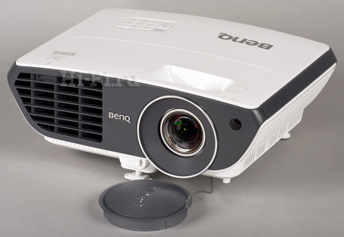

Что нужно заядлому геймеру? Много хороших игр, мощный компьютер, приставка и, конечно же, большой дисплей, чтобы с головой уйти в игру. Последний совсем недешев, поэтому, если хочется большого экрана, лучше сразу купить проектор. Например, вот такой!
Большинству, конечно, сначала придет в голову мысль о большом телевизоре, но не многие могут позволить себе купить его, к тому же и далеко не все захотят, потому что он в любом случае будет компромиссным решением. Почему? Да потому что заядлые геймеры не прочь поиграть и в активные игры на приставках вроде Wii. Там картинка в идеале должна по масштабу соответствовать самому игроку (то есть быть сравнимой по высоте с ростом человека), а такое возможно только с огромным экраном. Дать же изображение подобного размера в состоянии лишь запредельно дорогие телевизоры и проекторы. Первые, понятно, можно считать фантастическим вариантом, а вторые традиционно рассматриваются в последнюю очередь — все сразу вспоминают о необходимости затемнения, появлении теней на экране при любом движении и прочих неудобствах. Однако все это от незнания ситуации. Ведь проекторы очень разные, они есть на любой вкус и цвет, для любых решений и условий, а BenQ W710ST вообще создан именно для того, чтобы всех перечисленных трудностей у пользователя не могло возникнуть в принципе.
Итак, тени на экране. Их не будет, потому что для получения большого изображения не надо ставить BenQ W710ST далеко за зрителями, достаточно разместить его близ экрана. Сверхкороткофокусная оптическая система способна сформировать 100-дюймовое по диагонали изображение с расстояния чуть больше полутора метров, то есть для быстрой организации системы на базе такого устройства и кабели понадобятся не очень длинные. Большинство сверхкороткофокусных моделей из-за сложности оптического блока не имеет зума, то бишь попадать получающейся картинкой в рамки экрана приходится, двигая сам проектор, однако у BenQ W710ST этого недостатка тоже нет. Его объектив оснащен небольшим, но достаточным для настройки зумом с кратностью 1,1, который существенно облегчает начальную установку аппарата. Кроме того, и диапазон фокусировки у него самый большой среди сверхширокоугольных собратьев, что не менее важно, так как маленький диапазон фокусировки ограничивает возможный размер экрана.
Но главное, BenQ W710ST — это первый сверхкороткофокусный проектор с полноценной HD-матрицей, позволяющей нормально смотреть кино и играть в игры с приставок, а не только проводить презентации.
Разрешение ее не самое высокое на сегодня, 1280 х 720 пикселей, зато соотношение сторон экрана — честные 16:9. Да и отсутствие Full HD геймеры вряд ли заметят — это можно обнаружить лишь в затемненном помещении, и то только в играх и фильмах с превосходной детализацией. Для просмотра кино такие условия с затемнением подходят как нельзя лучше (и проектор с экономичным режимом работы лампы в подобном зале показывает на удивление здорово), однако для игры соблюсти затемнение удается далеко не всегда. Но это в данном случае тоже не проблема: BenQ W710ST в нормальном режиме работы лампы выдает световой поток 2500 ANSI-лм, позволяя играть и при включенном свете, — картинка на 100-дюймовом экране будет ярче, чем на мониторе! При этом в обоих режимах формируемое W710ST изображение остается довольно контрастным благодаря автоматически настраивающейся динамической диафрагме (кстати, тоже уникальная функция для короткофокусных моделей). Да и к цветопередаче трудно предъявить претензии — в отличие от презентационных проекторов у аппарата BenQ поразительно ровный цветовой баланс и богатые оттенками краски.
Вообще BenQ W710ST — удивительный проектор. Обычно дешевые аппараты не могут похвастать качественной картинкой и уж тем более не обладают уникальными свойствами, а этот, помимо прочего, еще и 3D-видео показывать умеет — правда, только при подключении компьютера, зато с любой синхронизацией для очков: здесь поддерживается не только DLP Link, но и nVidia 3D Vision. Кроме того, у него есть еще корректировка палитры для проецирования на цветную однотонную стену, автоматическая корректировка трапецеидальных искажений, встроенные динамики для звукового сопровождения с относительно мощным (для проектора) 10-ваттным усилителем и переносная сумка в комплекте. И все это чуть больше чем за 30 000 рублей. Согласитесь, телевизор на его фоне выглядит куда менее выгодной покупкой.

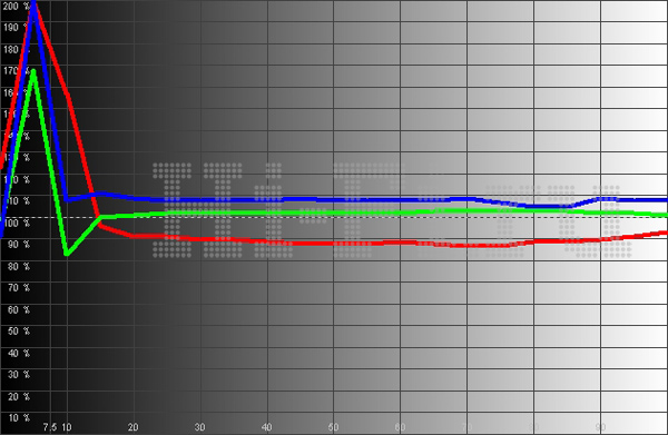

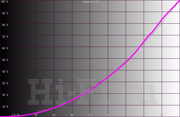

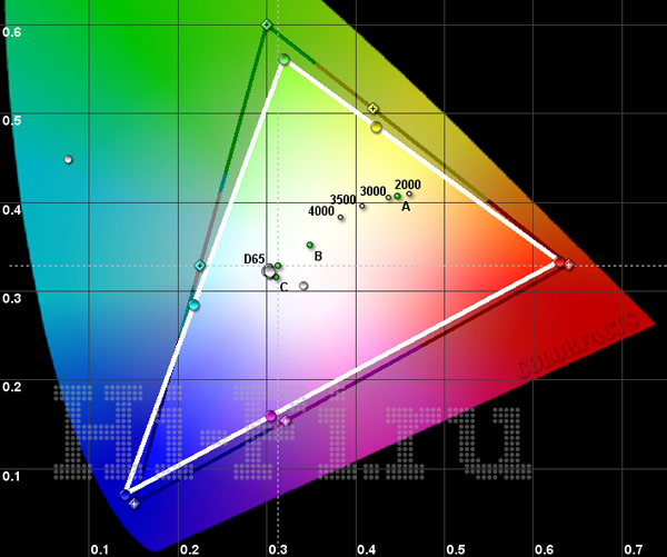

BenQ W710ST откалиброван очень грамотно: при переключении на экономичный режим работы лампы в затемненном помещении для достижения оптимума отображения всех оттенков как в тенях, так и на светлых моментах требуется минимальное вмешательство в настройки. Уровень черного при этом довольно низкий — 0,04 кд/м2, а уровень белого не зашкаливает (напомним, это проектор с большим световым потоком для работы в освещенных помещениях) — 158 кд/м2. Итоговая контрастность получилась немаленькая — 3950:1 (при этом диапазон отображается оптимально, см. график гаммы на рис. 2). Цифровой охват чуть сжат относительно референсного треугольника (рис. 1), но не искажен, не имеет явных провалов и смещения контрольных точек, то есть близок к естественному. То же можно сказать и о цветовом балансе (рис. 2). Он уравновешен (цветовые компоненты близки друг к другу) и стабилен в пределах основного цветового диапазона. Поэтому стабильна и близка к оптимальной и цветовая температура — она составляет в среднем 7000 К.
