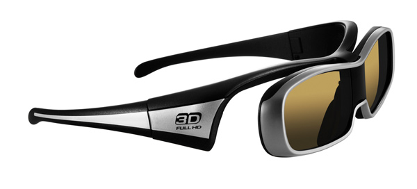

Обязательным условием просмотра 3D является наличие соответствующего устройства отображения (на данном этапе развития индустрии – жидкокристаллического или плазменного телевизора) и совместимых с этим устройством отображения активных 3D-очков.

8. Если мне нравится телевизор одной марки, а очки другой, то можно ли использовать их вместе?
Несмотря на одинаковый принцип синхронизации телевизора очков у всех производителей, единого стандарта пока нет. Поэтому говорить об однозначной совместимости ТВ и очков можно только в рамках продукции одного бренда, или если сторонний производитель выпускает очки специально для телевизоров определенной марки. А раз так, то перед покупкой нужно оценить в деле не только телевизор, но и очки. Функционирование последних вряд ли вызовет нарекание, а вот удобство посадки – это другое дело. К счастью, некоторые производители будут поставлять несколько моделей очков, давая покупателю возможность выбрать себе оптимальные. Но так намереваются действовать не все – по крайней мере, в обозримом будущем.
