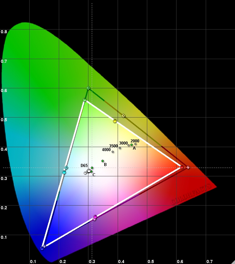

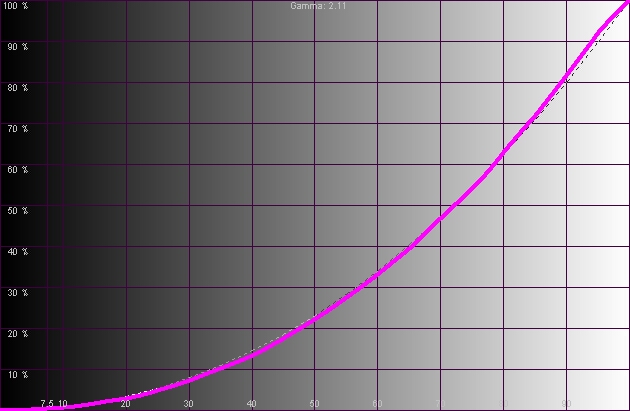

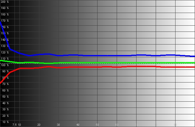

Результаты измерений
Проектор BenQ W1350 очень яркий. Даже в экономичном режиме работы лампы яркость белого поля на 106-дюймовом экране составляет 980 кд/м2. Скажем у типичного телевизора яркость не превышает 400 кд/м2. Уровень черного при этом также ожидаемо высок – 0,533 кд/м2, но это соответствует нормальному черному цвету. Несмотря на повышенную яркость, контрастность получается достаточной – 1838 : 1. При этом все градации отображаются нормально, что видно на графике яркостного отклика (рис.2). Цветовой охват (рис.1) максимален при выборе режима изображения Vivid. При этом с выбранной теплой цветовой температурой в меню баланс цветовых компонент (рис.3) уравновешен и стабилен при любом режиме. Реальная цветовая температура при этом составляет около 7500К
