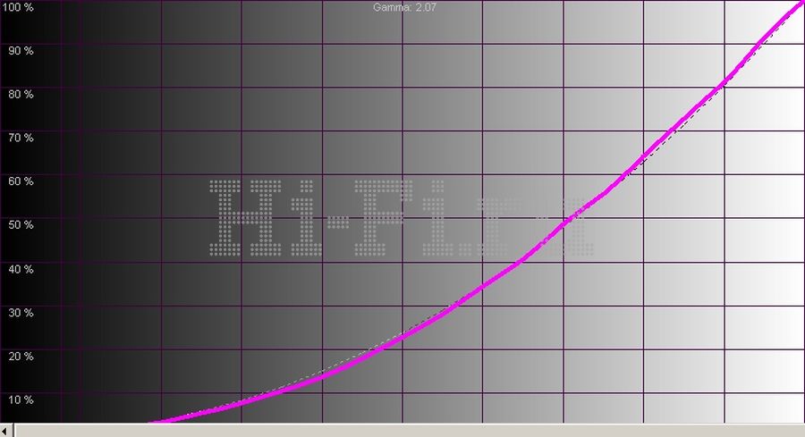

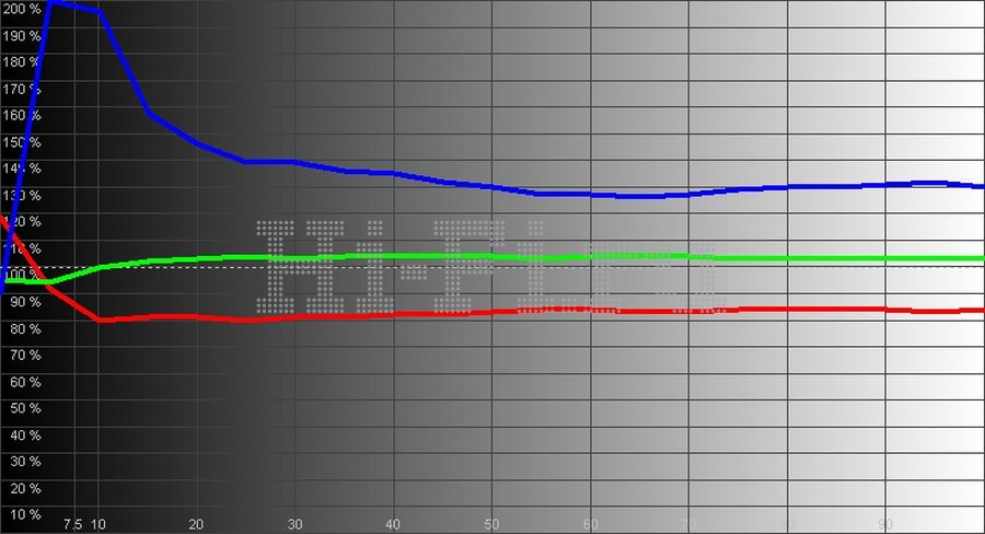

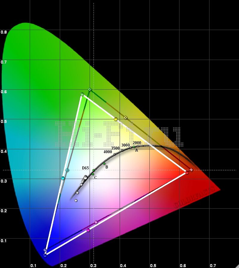

Вне зависимости от настроек при подаче очень темного изображения на внешний вход телевизор Panasonic TX-LR65WT600 отключает подсветку, поэтому контрастность в режиме on/off стремится к бесконечности. На шахматном поле уровень черного повышается до 0,35 кд/м2, а яркость белого остается неизменной — 222 кд/м2, то есть контрастность в одном кадре достигает 634:1. Несмотря на то что динамические настройки не отключаются, градации яркости отображаются корректно, что видно по графику гаммы (рис. 2). Цветовой охват (рис. 1) не превышает стандартных требований для телевизоров (REC 709) и заметно смещен в синюю область. Это смещение видно и на графике баланса цветов (рис. 3), на котором компоненты еще и весьма нестабильны в зависимости от яркости, отчего температура меняется от 13 000 К до 8600 К даже при выборе в меню самой «теплой» настройки.
