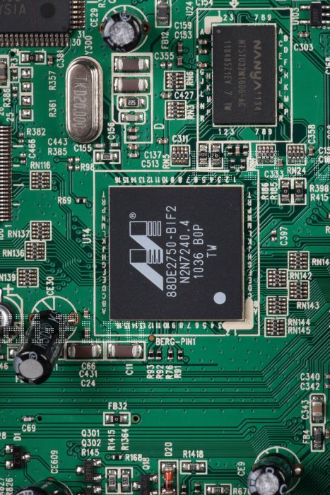

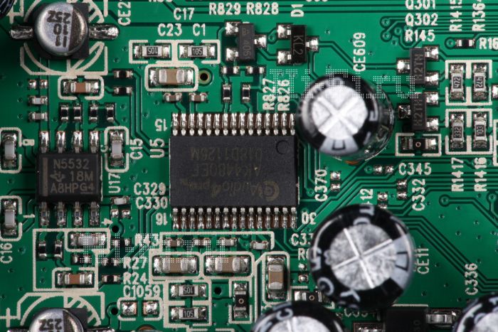

Главный процессор на плате — MediaTek MT8555, осуществляющий все операции по навигации, управлению, разделению и декодированию аудио- и видеопотоков. Основная его прелесть в том, что он обладает богатейшей для таких чипов функциональностью. ЦАП здесь самый лучший в линейке плееров фирмы Pioneer — Asahi Kasei АK480, однако его качество могут оценить лишь те, кто намеренно не используют в своей системе ресивер и внешний ЦАП — проигрыватель все-таки в большей степени рассчитан на передачу сигнала в цифровой форме.
Ключевая же особенность Pioneer BDP-LX55 — процессор Marvel Qdeo, который и отвечает за финальную обработку видеосигнала. На него возложены функции не только деинтерлейсера и скалера, но также шумоподавителя, тактового генератора и синхронизатора сигнала с устройством отображения. То есть он не только с высочайшей точностью преобразует чересстрочную развертку видео на DVD и некоторых дисках Blu-ray (в нашей стране они не редкость) в прогрессивную и масштабирует сигнал до 1080р, но и очищает сигнал от ошибок кодирования (ампсемплинга) и шума и устраняет дрожание частоты видео. Кроме того, он же при выборе соответствующей опции в настройках повышает разрядность сигнала с 8 до 10 или 12 бит, чтобы последующая обработка в устройстве отображения осуществлялась с большей точностью.
Наличие отдельного видеопроцессора позволило разработчикам наделить аппарат преимуществом, которое видишь и без подключения его к системе, — двумя разъемами HDMI. Они, естественно, не равнозначны. Точнее, они способны выводить видео- и аудиосигнал, идентичный по основным характеристикам, но не по качеству. На первый — main — поступает видео от Marvel Qdeo, а на второй — sub — от MediaTek MT8555. Конечно, при желании с их помощью к плееру можно подсоединить два видеоустройства, но истинное предназначение этих портов в другом — разделении аудио- и видеосигналов. Второй, а точнее, первый выход нужен для непосредственного подключения устройства отображения, минуя AV-ресивер, чтобы избежать неизбежно осуществляемых в последнем преобразований видеоданных, которые однозначно портят сигнал, меняя, в частности, его динамический диапазон. А терминал HDMI sub при этом отлично справится с выводом многоканального звука на ресивер в любом HD-формате, от Dolby TrueHD до PCM. Причем для устранения вероятных перекрестных помех «лишнюю» информацию на выходах (в первом — аудио, а во втором — видео) можно в настройках проигрывателя отключить. Кроме того, возможность непосредственной коммутации плеера и телевизора либо проектора позволит избежать замены ресивера, если тот не поддерживает передачу 3D-видео.
