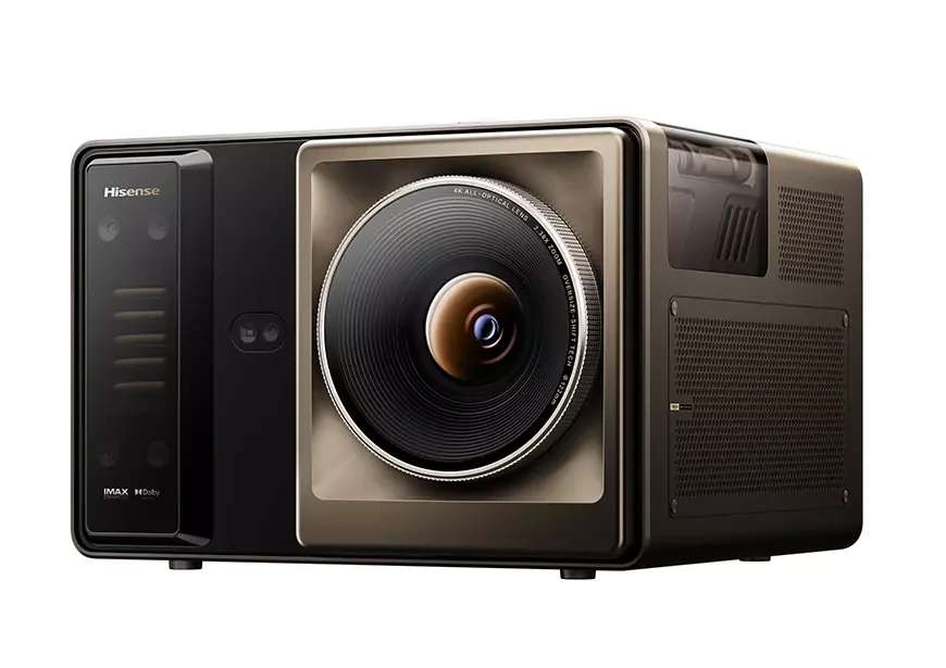

Как утверждает бренд, при создании облика Hisense XR10 разработчики вдохновлялись классическими фотокамерами прошлого. На наш взгляд, принять проектор за фотоаппарат можно, только если изучать Hisense XR10 по фотографиям. В реальности устройство выглядит весьма необычно, эффект дополнительно усиливается прозрачными вставками. При габаритах 293 × 273 × 213 мм модель весит внушительные 10,6 кг, так что при извлечении проектора из коробки нужно быть аккуратным. Боковые панели отданы под акустические системы и отверстия для охлаждения оптической системы и процессора.
Лазерный 4K-проектор Hisense XR10

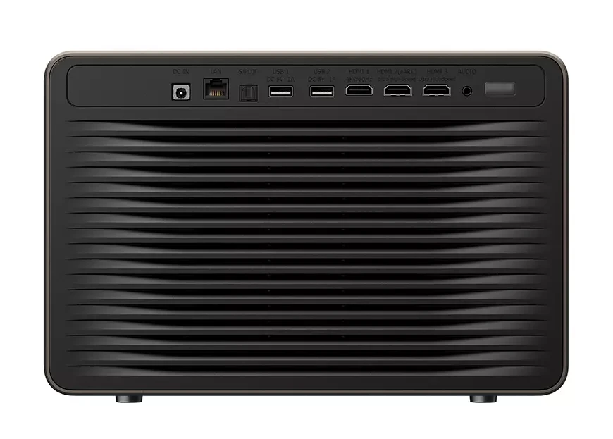

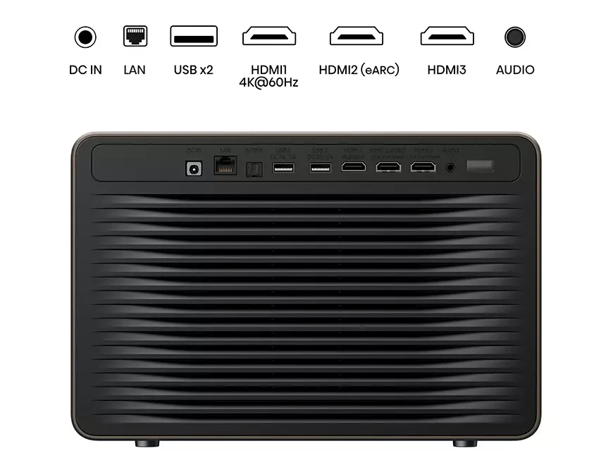

Коммутационная панель на задней стенке содержит полный набор физических разъёмов, необходимых для подключения источников сигнала и интеграции проектора в проводную сеть. Там же расположен инфракрасный датчик для пульта ДУ.

Сердце Hisense XR10 – трехцветный лазерный источник света TriChroma, обеспечивающий световой поток профессионального уровня в 6 000 ANSI-люмен. Начинка совсем не вяжется с компактными габаритами, поэтому для охлаждения была использована жидкостная система (ранее подобные модули применялись только в продвинутых инсталляционных устройствах). Лазерный проектор покрывает 118% цветового пространства BT.2020. Список поддерживаемых HDR-форматов выглядит исчерпывающим (Dolby Vision, HDR10+, HDR10, HLG и HDR Vivid), есть здесь и динамический маппинг для обычного HDR10-контента. Отдельно отметим сертификацию IMAX Enhanced и поддержку формата 3D с активными затворными очками.

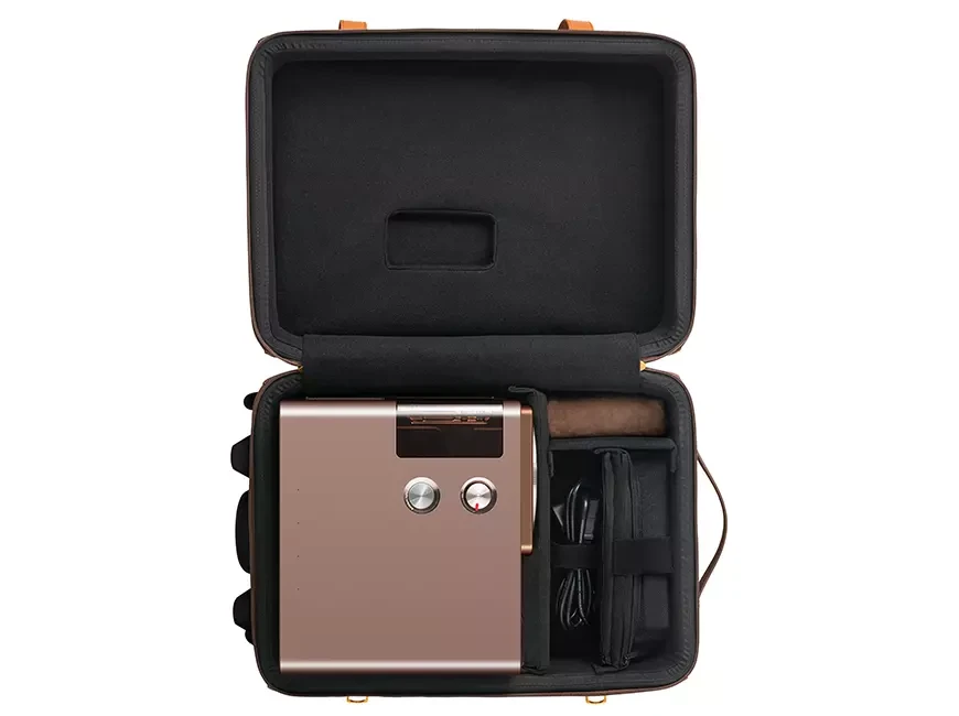

Уровень шума не превышает 32 дБ – система работает блестяще во всех смыслах. Вишенка на торте – в комплект поставки входит дорожный кейс из натуральной кожи с металлической фурнитурой. Hisense позиционирует лазерный проектор XR10 как предмет из мира люксовой техники.

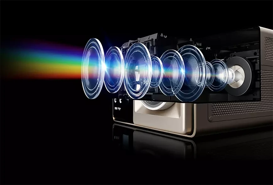

Половину площади фронтальной панели занимает огромный объектив оптической системы, слева сосредоточены датчики автоматической настройки геометрии и параметров изображения. Оптический модуль собран из 17 элементов, каждый из которых выполнен из стекла – конструкция устойчива к нагреву и не деградирует со временем, сохраняя резкость по всему кадру. Проекционное отношение изменяется в диапазоне от 0,84:1 до 2,0:1, а оптический зум обеспечивает 2,38-кратное увеличение без потери качества – редчайший показатель для проектора.

Уже упомянутая выше коммутационная панель имеет два порта HDMI 2.1 с поддержкой ALLM (один с возвратным аудиоканалом eARC), порт HDMI 2.0, два разъема USB 3.0, оптический цифровой аудиовыход, выход для наушников и гигабитный Ethernet. Беспроводной арсенал (Wi-Fi 7 и Bluetooth 5.4) сделан явно «на вырост».
