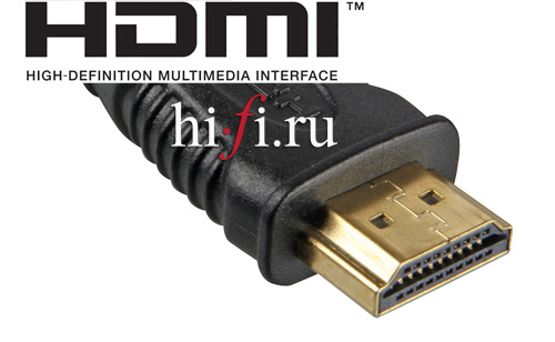

1. Что такое HDMI?
HDMI (High Definition Multimedia Interface) – это интерфейс передачи цифровых видео- и звуковых сигналов, разработанный в качестве замены морально и технически устаревшего AV-соединения SCART. Преимущества HDMI очевидны: по одному кабелю может передаваться видео высокого разрешения, качественный многоканальный звук и служебные команды. В настоящее время HDMI используется в самой разнообразной аппаратуре – телевизорах и проекторах, плеерах, AV-ресиверах, цифровых видеокамерах. Тотальная стандартизация позволяет подключать друг к другу устройства разных марок и типов получать стабильно высокий результат без утомительных настроек.

  • HDMI v1.4 и его улучшенная версия HDMI v1.4a отличается от HDMI v1.3 двумя важными моментами. Во-первых, только он позволяет передавать от совместимого BD-проигрывателя на соответствующий телевизор 3D-видео с кадровой разверткой до 120 Гц. Во-вторых, через HDMI v1.4/a может также транслироваться поток данных, которые раньше шли только по локальной компьютерной сети. Для реализации данной функции HDMI v1.4 получил дополнительный контакт на разъеме. Интеграция Ethernet (до 100 Мбит) в HDMI нужна для минимизации кабелей. Так, если к «локалке» подключен только AV-ресивер, совместимый с HDMI v1.4, то все устройства, оснащенные таким же интерфейсом (например, телевизор и BD-плеер) смогут выходить в Интернет через ресивер. Помимо прочего, в HDMI v1.4 есть реверсивный канал, обеспечивающий передачу медиапотока в противоположную сторону. А для удобства использования HDMI в портативных устройствах разработан новый микро-разъем. Начало массового внедрения HDMI 1.4/1.4a – весна 2010.
