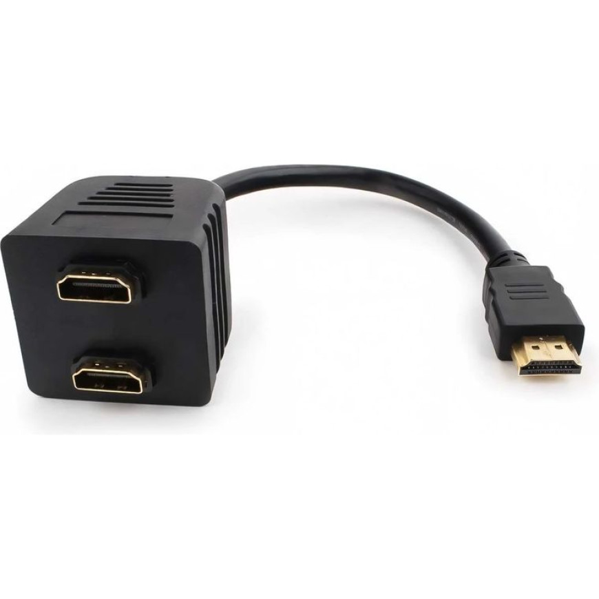

Использование сплиттера (разветвителя) Самый простой и надёжный метод — подключить один источник сигнала (ТВ‑приставку, медиаплеер, игровую консоль) к двум телевизорам через HDMI‑сплиттер.
Как работает: сигнал от источника дублируется и подаётся на оба телевизора синхронно.
Что нужно: HDMI‑сплиттер с двумя выходами, два HDMI‑кабеля.
Важные нюансы:
выбирайте сплиттер с поддержкой нужного разрешения (например, 4K 60 Гц);
при большой длине кабелей может потребоваться модель с усилителем сигнала;
оба телевизора будут показывать одно и то же изображение.

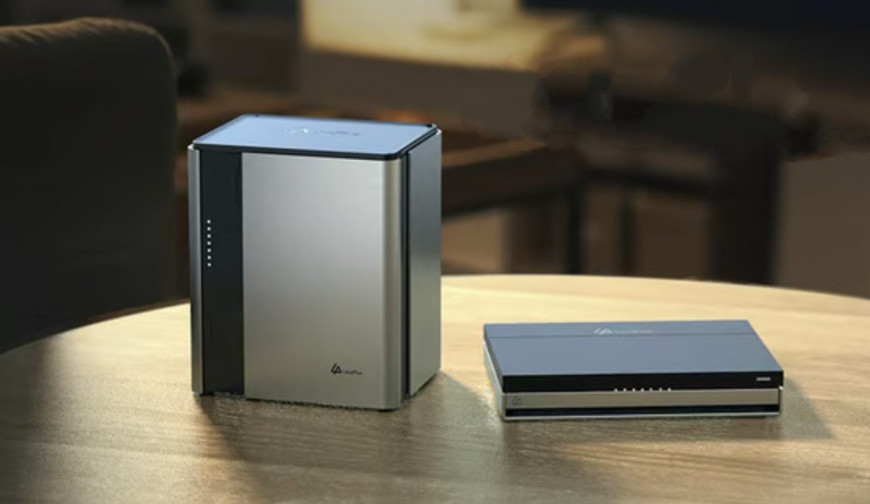

Использование внешнего медиасервера Подключите к сети устройство (NAS, мини‑ПК, старый ноутбук), которое будет раздавать контент на оба телевизора.
Как настроить:
Загрузите файлы на сервер.
На каждом телевизоре откройте встроенный медиаплеер или установите приложение (например, VLC).
Подключитесь к серверу и выберите нужный файл.
Плюсы:
возможность выбирать разные файлы для каждого телевизора;
поддержка широкого спектра форматов.

Пошаговая инструкция для HDMI‑сплиттера
Подключите источник сигнала (приставку, плеер) к входу сплиттера через HDMI‑кабель.
Подсоедините два выходных HDMI‑кабеля от сплиттера к телевизорам.
Включите все устройства.
На каждом телевизоре выберите соответствующий HDMI‑вход.
Проверьте, что изображение дублируется без искажений.
Самый надёжный способ — использовать HDMI‑сплиттер. Он гарантирует синхронную трансляцию без потерь качества. Если вам нужна гибкость (разные источники для каждого телевизора), рассмотрите вариант с медиасервером или Smart TV‑функциями. Перед покупкой оборудования обязательно проверьте совместимость ваших устройств.
