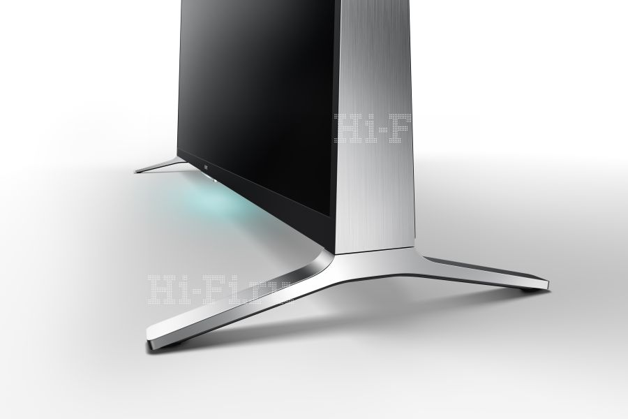

Когда плоскопанельные телевизоры только появились, основным их преимуществом перед кинескопными моделями многие считали возможность повесить их на стену, подобно картине. Правда, так делали далеко не все, поскольку телевизоры тогда были еще довольно толстыми и тяжелыми. Однако и сегодня, когда они стали тоньше и легче некоторых картин, их вешают на стену менее половины пользователей. Большинству же людей привычнее ставить телевизор на полку и другую мебель. А раз так, то возникает уже совершенно другая проблема: как сделать легкую плоскую панель устойчивой? Ведь диагонали постоянно растут, а бесконечно увеличивать ножки телевизоров пропорционально экрану невозможно — они станут чересчур громоздкими. Не привязывать же их к стене — эту идею, предложенную было некоторыми фирмами, многие справедливо подняли на смех. Решение предложила компания Sony, представив концепцию под названием Wedge, реализованную на примере флагманских серий W95 и Х9 нового модельного ряда 2014 года. Она заключается в совершенно новой форме самих аппаратов, в сечении напоминающих пирамиду.
Телевизор с LED-подсветкой Sony KDL-55W955B

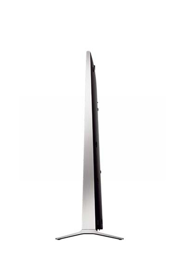

Название Wedge расшифровывается как Wide Edge (дословно — «широкая грань»). Телевизоры, созданные по этой концепции, действительно глубже, чем обычные, но не по всей высоте, а только снизу, к тому же и там толщина их корпуса лишь незначительно больше, чем, к примеру, у флагманов прошлого года, — около 9 см. Но суть, в общем-то, не в этом, а в том, как скомпонованы новые модели. Из-за особого профиля, напоминающего высокий треугольник со скругленным верхним краем, наличия специальных ножек и особого расположения компонентов внутри центр тяжести у них смещен вниз, отчего вся конструкция приобрела поразительную устойчивость. Телевизоры Sony с дизайном Wedge даже крупной диагонали можно спокойно ставить на относительно небольшую полку или подставку, причем довольно узкую — 25 или 30 см. В итоге при чуть увеличенной толщине нижней части корпуса они занимают даже меньше места, чем другие аппараты. А ради пущей компактности ножки можно еще и немного сдвинуть к центру — на вероятность опрокидывания это не повлияет, зато в таком случае для телевизора потребуется еще меньшее пространство.

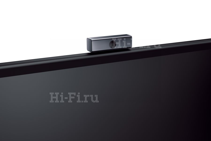

Впрочем, все это неудивительно, ведь модель KDL-55W955B принадлежит к флагманской серии телевизоров Full HD. У нее самая богатая комплектация и максимально обширный набор функций. Она любыми доступными способами способна подключаться к локальной сети и Интернету — все адаптеры здесь встроенные. Разумеется, поддерживают и все возможности Smart TV, включая общение в социальных сетях, для чего в системном меню даже выделен особый раздел. А для звонков через Skype имеется встроенная камера с микрофонами, которая автоматически выдвигается из верхней кромки корпуса при включении этой функции.

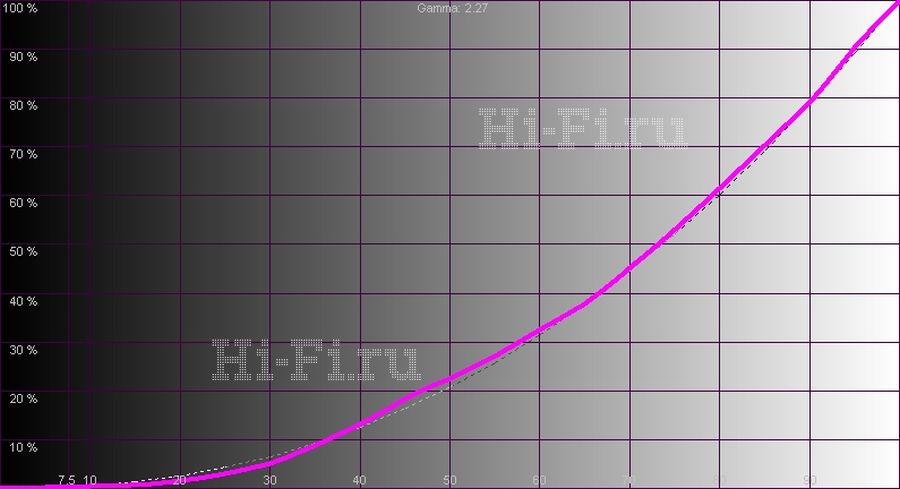

Производитель не зря упоминает расширенный динамический диапазон Sony KDL-55W955B: даже при стандартных настройках все градации, включая «чернее черного», четки и предельно корректны (рис. 2) без изменения уровня на входах HDMI. При этом характеристики просто выдающиеся. Яркость белого поля равна 355 кд/м2. Уровень черного при выведении на половину экрана составляет 0,001 кд/м2, на шахматном поле — 0,01 кд/м2. То есть реальная контрастность в одном кадре может превышать 350 000:1. Цветовой охват (hbc/1) явно шире стандартного треугольника REC709. На цветовом балансе (рис. 3) синяя составляющая превалирует даже при выборе настройки «Теплый 2», отчего цветовая температура повышается до 8900 К. Но это легко исправляется уменьшением уровня синего в меню.
