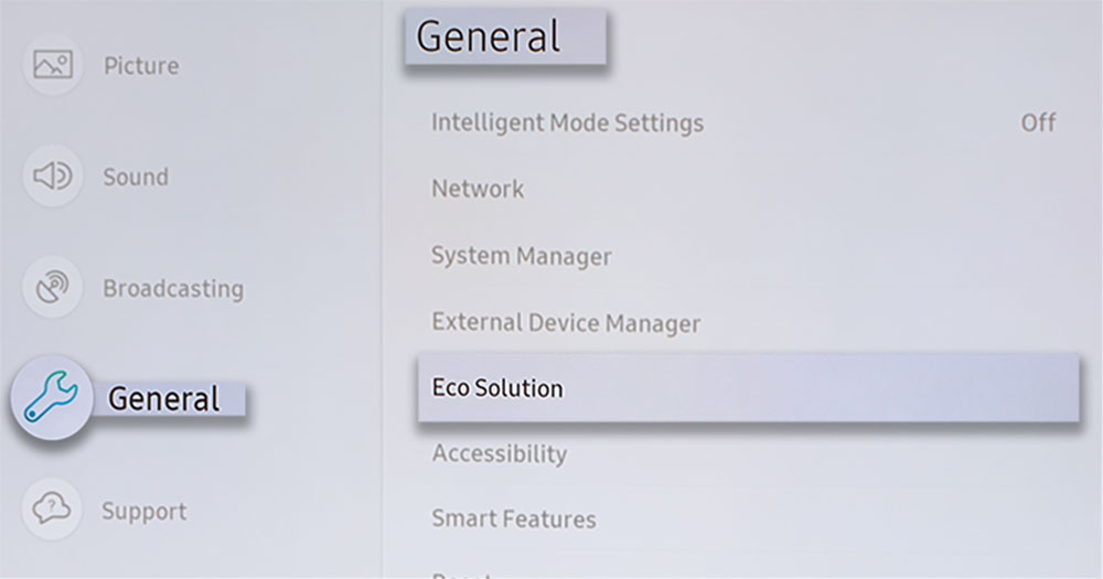

1. Отключаем режимы экономии энергии
«Зеленые» настройки ТВ снизят его максимальный запас яркости, и вы не сможете провести точную калибровку по тестовым таблицам. Кроме того, их активация неизбежно приведет к скрадыванию мелких деталей в темных сценах. Смело выключаем.

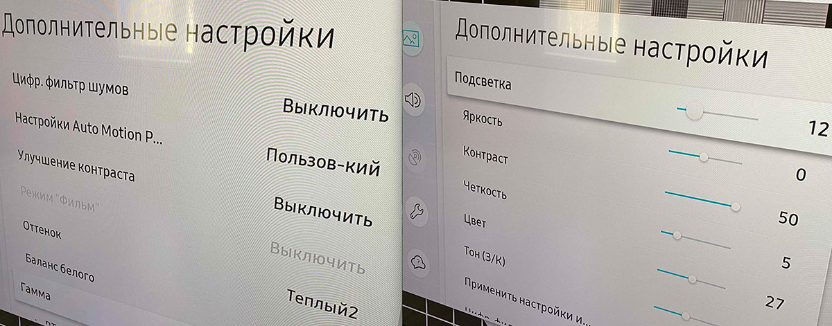

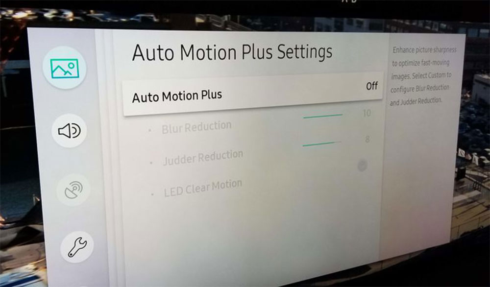

3. Отключаем все «улучшайзеры» изображения
Прежде всего деактивируем систему улучшения передачи движения (Motion Flow), делающую видеоряд похожим на телеспектакль. Затем, переводим в положение Off системы улучшения контрастности (как минимум, на период настройки), и, особенно, детальности – они кроме «мыла» на картинке вряд ли что-то вам дадут.

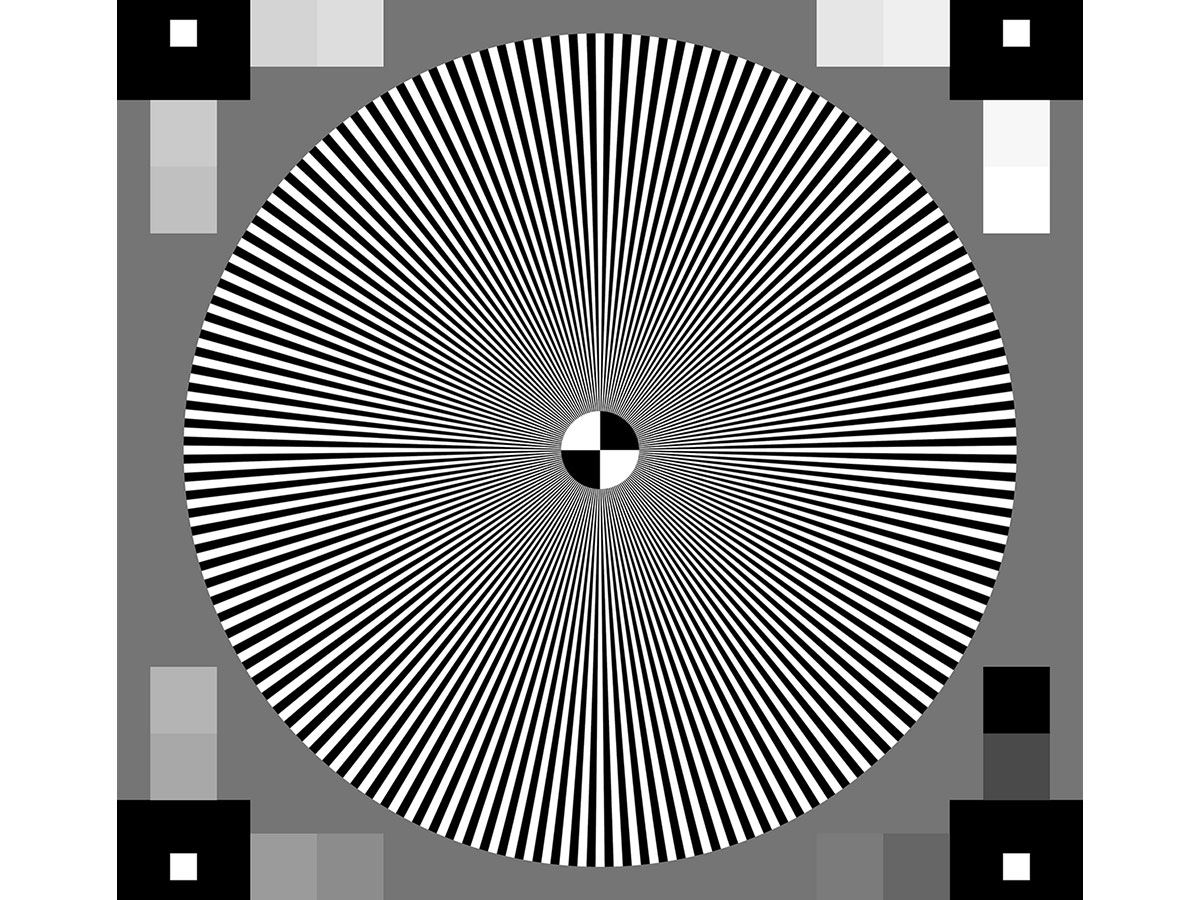

4. Снижаем четкость до нуля и, после, корректируем ее
Четкость на новых телевизорах обычно «выкручена». Снижаем ее до нуля и запускаем тестовую таблицу с «гребенкой» (проще всего тест-системы найти на Youtube) – как правило такой настройки вполне хватит для полного разрешения.

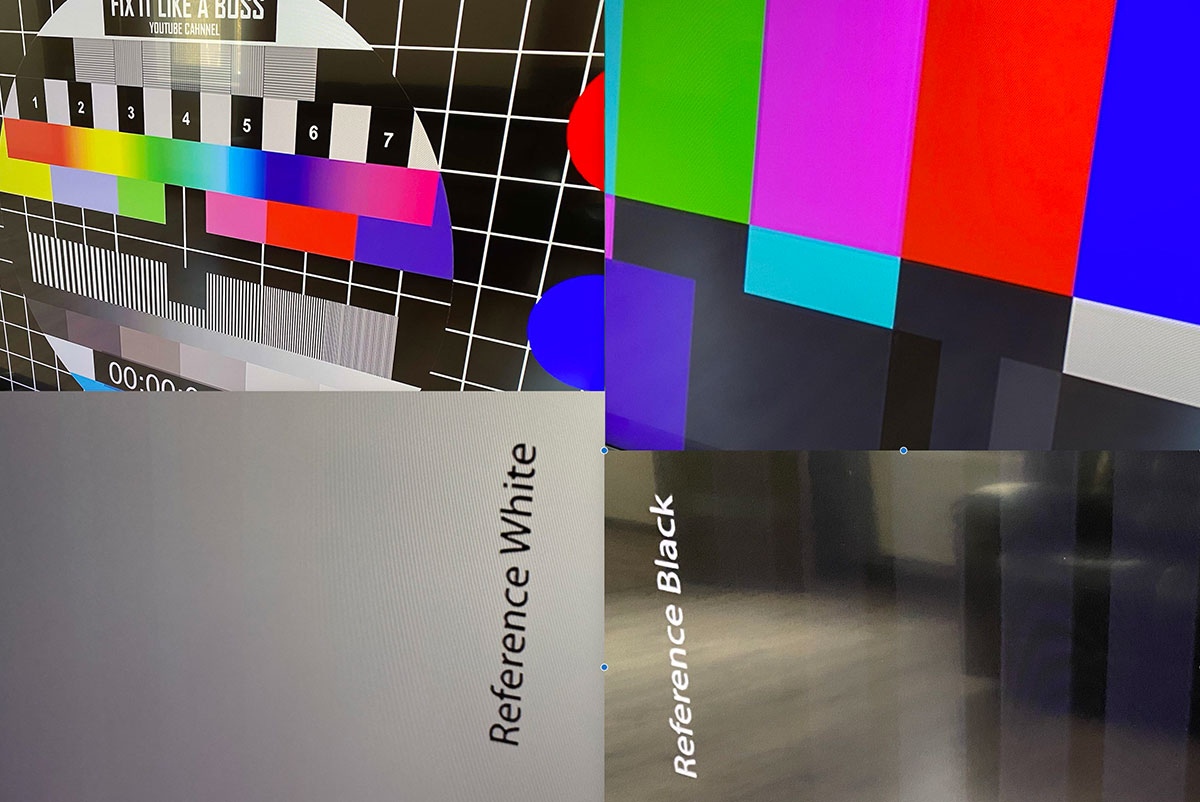

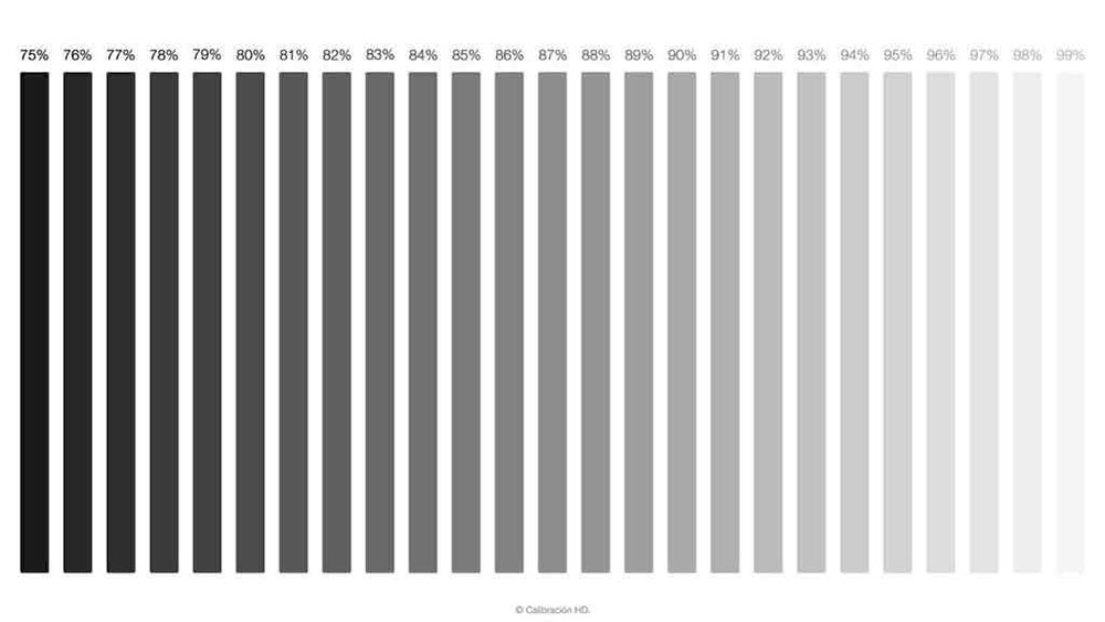

7. Производим настройку на таблице черного поля – регулируем яркость
Переходим к таблице с черными полосками. Важно отрегулировать яркость так, чтобы вы видели весь спектр – вероятнее всего, придется немного повысить ее.
8. Производим настройку по таблице белого поля – регулируем контрастность
Теперь берем таблицу со светлыми полосками и понижаем контрастность, чтобы все поля на ней стали различимы. Для многих современных ТВ после прохождения этих двух пунктов настройки получаются значения в 52 – 53% яркости и 85 – 90% контрастности.

10. Осторожно корректируем систему улучшения контрастности на ТВ при необходимости
В финале можно поэкспериментировать с лишь одним «улучшайзером» картинки – динамической или интеллектуальной системой улучшения контрастности. Для комнат с сильным освещением можно попробовать активировать функцию и установить ее значение в «Низко» – вполне возможно, что это даст определенную прибавку в объемности кадра.
