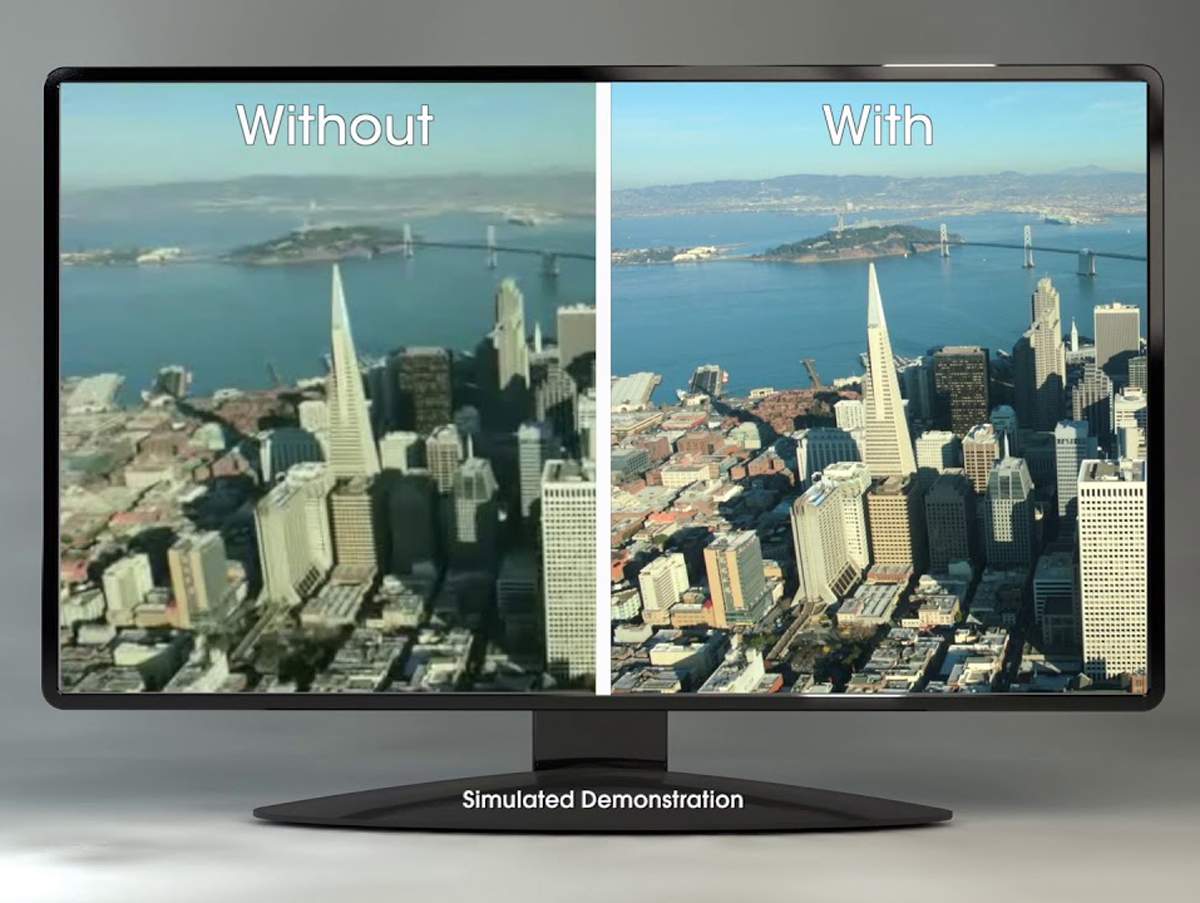

1. Отключите все «улучшайзеры» картинки и шумоподавители
«Из коробки» почти все ТВ имеют активированные на заводе систему шумоподавления и дополнительного улучшения изображения. В большинстве случаев они приводят к замыливанию кадра, делают его неестественным. Конечно, с этим стоит поэкспериментировать – но уже позже. Оценку же качества работы аппарата следует проводить, отключив улучшайзеры. А если есть режим выбора изображения – его следует переключить в «Кино».

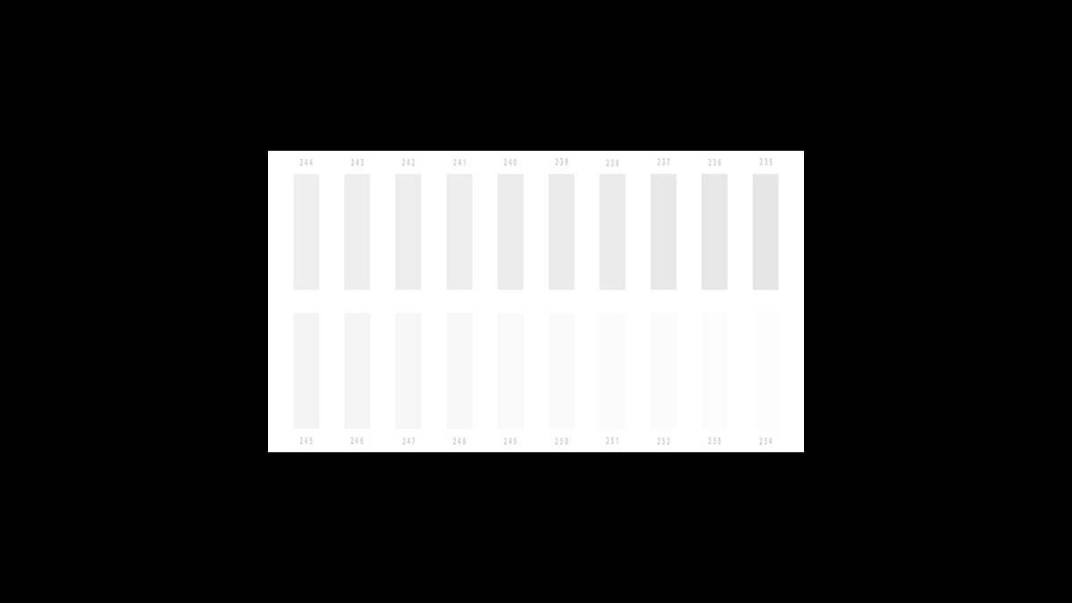

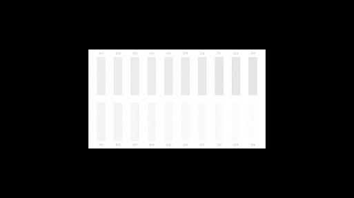

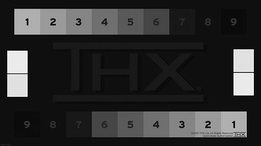

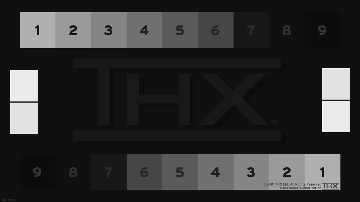

3. Откалибруйте яркость
Таблицы настройки картинки весьма просты; они сейчас есть на многих дисках, играх, видеороликах или в качестве статичных изображений. Суть в том, чтобы перемещая ползунок яркости добиться того, чтобы на с боков изображения фигуры были едва видны.
4. Настройте контраст по специальной таблице
Аналогично настраивается и контрастность – таким образом, мы за пару минут добиваемся от телевизора максимально возможной детализации как в ночных, так и в дневных сценах.

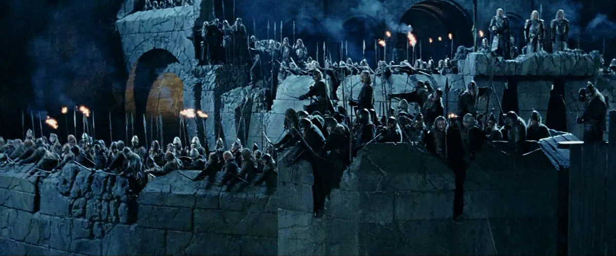

8. Оцените глубину кадра в ночных моментах
Запустите диск Blu-ray с ночной сценой, богатой на детали – например, моменты битвы из второй части «Властелина колец». Хороший аппарат покажет массу деталей, плохой – зальет все тьмой.
