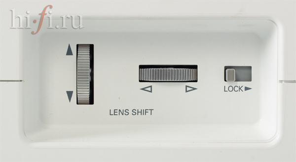

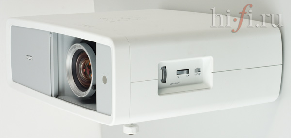

Данный «фонарик» — не замена какой-либо существующей модели компании, он выпускается параллельно с флагманом Z-серии PLV-Z3000, будучи в то же время ощутимо дешевле. Экономия достигнута за счет отказа от использования фирменной технологии интерполяции промежуточных кадров Dynamic Predictive Frame Interpolation и, соответственно, 120-герцевой развертки. Так что в пару к Sanyo PLV-Z700 лучше подобрать видеоисточник с качественным процессором. Кроме того, заявленный для него уровень контрастности существенно ниже, чем может дать старший брат. Впрочем, если учесть, что значения этого параметра достигаются благодаря применению ирисовой диафрагмы с автоматическим управлением, делать далеко идущие выводы на сей счет я бы не стал. В остальном аппарат унаследовал все преимущества трехтысячной модели. Оптическая система, традиционно для представителей серии Z, позволяет смещать изображение до 100% по вертикали и до 50% по горизонтали, что значительно упрощает установку проектора относительно экрана, а двукратный зум объектива обеспечивает широкие пределы изменения проекционного расстояния. Есть здесь и фирменная фишка Sanyo — моторизованная дверца, защищающая объектив.

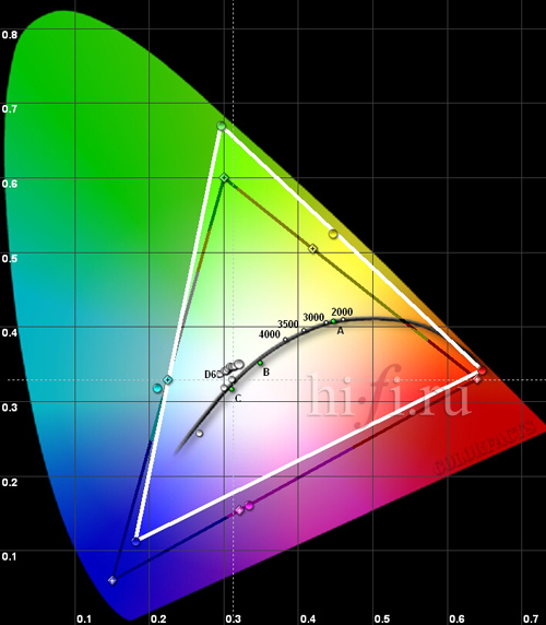

Широкий цветовой охват характеризуется высокой насыщенностью палитры, особенно в наиболее чувствительных для восприятия красной и зеленой областях (рис. 1).

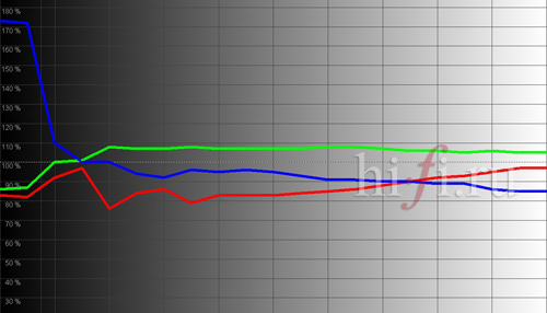

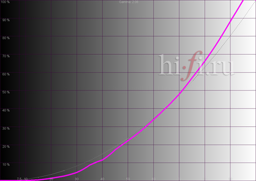

Отклонения яркостной характеристики (гаммы) подтверждают чрезмерно высокую насыщенность белого при предельных значениях яркости (рис. 2). Близкое расположение цветовых компонент на гистограмме RGB говорит о правильной цветопередаче аппарата (рис. 3).

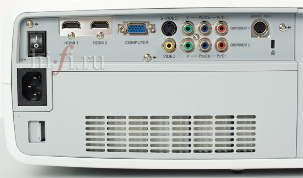

Тип – ЖК-видеопроектор | Название – Sanyo PLV-Z700 | Формат – 16:9 | Матрицы: тип, размер (дюймов) – 3 х TFT p-Si (micro lens); 0,74 | Разрешение – 1920 x 1080 | Световой поток, ANSI-лм – 1200 | Контрастность (динамическая) – 10 000:1 | Минимальное фокусное расстояние для проецирования на 100 дюймов, м – 3 | Сдвиг изображения – по вертикали: 100%, по горизонтали: 50% | Видеовходы – композитный, S-Video, компонентный, VGA D-sub15, HDMI v.1.3b (2) | Уровень шума, дБ – 19 (в экономичном режиме лампы) | Габариты, см – 40 х 14,6 х 34,6 | Масса, кг – 7,5
