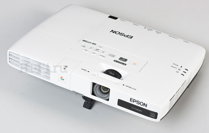

Все-таки большой масштаб имеет для кино если не первостепенное, то уж точно определяющее значение. К большому экрану привыкаешь настолько сильно, что маленькие телевизоры воспринимаются как своеобразные мини-центры на фоне нормальных усилителя и колонок. По мне, лучше уж смотреть дома кино на белой стене или простыне, но обязательно с проектором. Многие так и делают, используя для организации дачных сеансов дешевые презентационные модели. Любители же качественного изображения традиционно встречают такой способ в штыки. Надо, однако, признать, что за последние пару лет производители идут на нетривиальные шаги, стараясь, чтобы их офисные аппараты понравились и кинолюбам, — в них начали применять широкоформатные матрицы и диафрагмы с динамическим управлением, устанавливать порты HDMI… Кроме того, проекторы стали удобнее, тише, компактнее. И тем не менее фирма Epson недавно поразила всех неравнодушных к данной теме специалистов — она выпустила модель толщиной меньше 4,5 см и весом 1,7 кг, которая умещается в сумке для ноутбука.

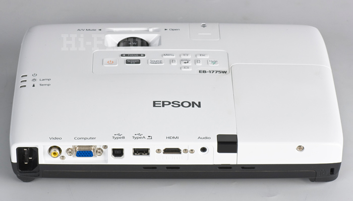

Это не преувеличение. Размер устройства — 29 х 21 см, что соответствует лэптопу с 13-дюймовым широкоформатным экраном. Собственно, для работы с переносной персоналкой проектор и разрабатывался: соотношение сторон кадра равно 16:10, разрешение составляет 1280 х 800 пикселей. И хотя указанные параметры не совпадают с современными кинотеатральными стандартами, другие, чисто презентационные достоинства аппарата явно делают его прекрасным средством для мобильного кинопоказа в полевых условиях. Например, расширенная коммутация. Здесь нет гнезда S-Video и компонентного входа, но есть HDMI, композитный вход, разъем VGA и два порта USB, через один из которых (типа В) можно напрямую подключать ноутбук, превращая, таким образом, Epson EB-1775W во второй монитор и смотря с его помощью кино.
Еще одна полезная на случай нестационарного применения «презентационная» функция — автоматическая корректировка трапецеидальных искажений по вертикали и горизонтали. В домашнем кинотеатре она просто не нужна, но, когда проектор приходится ставить на первую попавшуюся табуретку, а выбор мест, где можно пристроить экран, еще беднее, подобная вещь незаменима. Кроме того, значительно облегчает настройку и моторизованная регулировка фокуса, весьма редко, кстати, встречающаяся в моделях такого класса. Зум при этом совсем небольшой — всего 1,2-кратный, что логично — легче передвинуть сам проектор. Места же для создания большой картинки хватит везде благодаря широкоугольному объективу — аппарат способен покрыть 100-дюймовый экран с 2,5 м.
Однако главное — приспособленность Epson EB-1775W к достаточно жестким (по сравнению с домашним кинотеатром) условиям эксплуатации. Объектив защищается одним движением сдвижной крышки, и вдобавок не надо ждать, пока лампа после выключения остынет, — проектор замолкает мгновенно и не боится резкого отсоединения от сети.

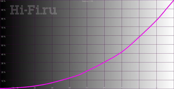

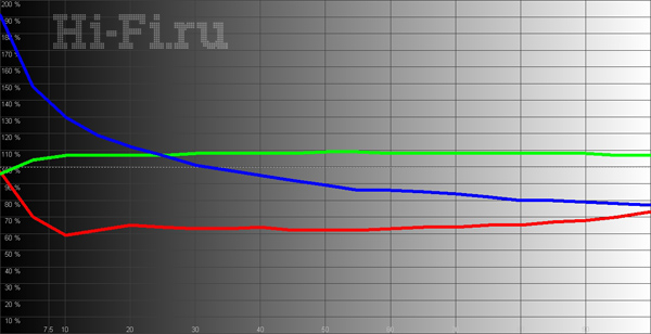

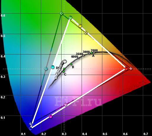

После настройки Epson EB-1775W по тестовым таблицам в полной темноте на экране диагональю 106 дюймов, яркость белого поля в экономичном режиме работы лампы с отключенной системой управления диафрагмой оказалась не такой уж и большой, всего 182,8 кд/м2, а яркость черного осталась при этом довольно высокой — 0,834 кд/м2. Соответственно, контрастность проектора не превысила значения 219:1. Цветовой охват (рис. 1) при снижении яркости чуть сужается, а крайние точки уходят от положенных значений. Баланс цветовых компонент (рис. 3) тоже не оптимальный, при выставленной теплой цветовой температуре синева пропадает, но красная составляющая не увеличивается; кроме того, по диапазону яркостей компоненты не стабильны, из-за чего цветопередача местами теряет естественность. Зато разборчивость деталей не дает поводов для критики — гамма (рис. 2) идеальна.

Тип – мультимедийный 3LCD-проектор | Название – Epson EB-1775W | Формат – 16:10 | Матрицы: тип, размер (дюймов) – 3 х LCD; 0,59 | Разрешение, пикс. – 1280 x 800 | Световой поток, ANSI-лм – 3000 | Контрастность – 2000:1 | Минимальное фокусное расстояние для проецирования на 100 дюймов, м – 2,49 | Сдвиг изображения – нет | Видеовходы – композитный, VGA DB15, HDMI, USB тип В | Уровень шума, дБ – 30 | Габариты, см – 29,2 x 21,0 x 4,4 | Масса, кг – 1,7
