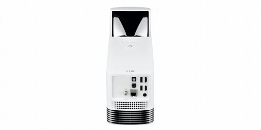

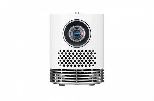

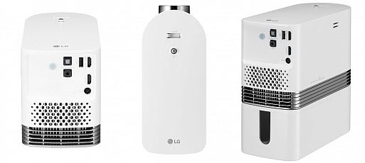

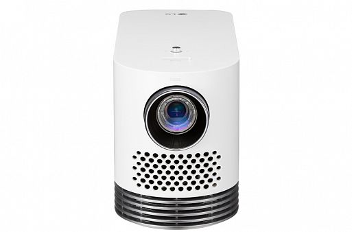

Это уже не «мини-лучик», как светодиодные модели фирмы. Он больше и тяжелее, весит почти 3,5 кг, не считая внешнего источника питания, но все равно он компактнее большинства «ламповых» проекторов аналогичной яркости. Для уменьшения размеров создатели сделали его вытянутым в длину, расположив второстепенные элементы конструкции под оптическим трактом. В итоге проектор стал уже и выше. Однако несмотря на относительную компактность назвать данный аппарат переносным и тем более носимым довольно трудно – для него нужна уже специальная сумка, под мышкой его далеко не унесешь. При этом и на роль стационарного проектора в системе домашнего кинотеатра его не логично предлагать по нескольким причинам. Главная – объектив. Он не очень широкоугольный, но направляет луч так, что нижняя граница изображения получается почти на уровне оси объектива. То есть подвесить на стандартном креплении проектор, конечно, можно, но располагаться он будет довольно низко. Более предпочтительный вариант – поставить проектор на журнальный столик перед зрителями, а в небольшом помещении – столик между креслами из-за малого проекционного соотношения. Ведь для того, чтобы полностью осветить стандартный 106-дюймовый экран, проектор надо будет отодвинуть от него минимум на 3,2 м.

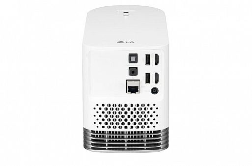

После этого как-то даже банально упоминать, что LG HF80JS наделен двумя обязательными HDMI-входами (один из них с MHL), парой динамиков для озвучивания программ и выходом для подключения внешней аудиосистеме, причем не только аналоговым, но и оптическим. Конечно, помимо перечисленного у него есть еще возможность подключения беспроводной акустики по Bluetooth, и он позволяет выводить изображения напрямую со смартфонов, причем как при соединении специальными кабелями, так и без них. Да, все это есть, но именно наличие WebOS его делает уникальным. А лазерный источник света позволяет забыть о типичных недостатках проекторов, даря высокую яркость в сочетании с огромным сроком службы.

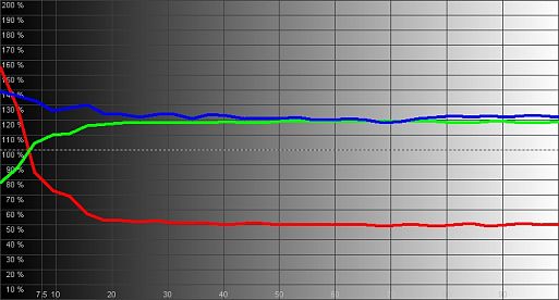

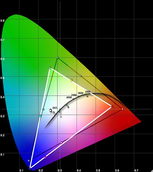

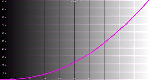

В отличие от Smart-телевизоров LG в этом проекторе настройки качества изображения по большому счету сведены к выбору режимов. Мы приведем данные измерений, сделанных в режиме Кино, обладающего цветопередачей, наиболее близкой к естественной. При его выборе цветовой охват (рис.1) по площади близок к ВТ.709, но все контрольные точки в нем имеют смещение. Причем координаты синего находятся за пределами локуса, что говорит о том, что чистый синий цвет генерируется лазером напрямую, как и у других лазерных DLP-проекторов. Однако у этого цветовой баланс (рис.3) не корректируется, отчего цветовая температура в режиме Кино колеблется в районе 9500К.
Яркость белого при развертывании изображения до 106 дюймов по диагонали составила 166 кд/м2. Уровень черного – 0,281 кд/м2. То есть натуральная контрастность изображения при таких условиях составляет 591:1.
